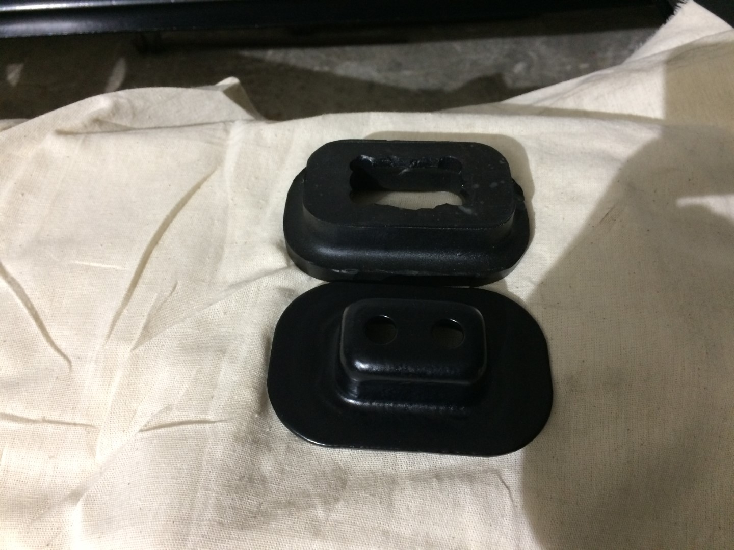

Mägede poegadega on äri ajamine raske ettevõtmine. Nad on kohutavalt aeglased. Ei saa aru, kas see tuleb ülimast põhjalikkusesst või laiskusest. Sai kogu alusraam ja selle vidinad koos kataloogiga üle vaadatud. Leidsime palju puudu olevaid vidinaid, mis senise ekspluatatsiooni käigus kadunud või ära ratsitud. Põhiliselt igasugu juhtmete, torude ja summuti hoidikud. Kuna tegemist ikka niivõrd kalli autoga, siis tuleb need ka kõik teha ja lisada. Vähemalt mootori esiotsa kinnitus sai paika ja saime ka puuduva termostaadi.

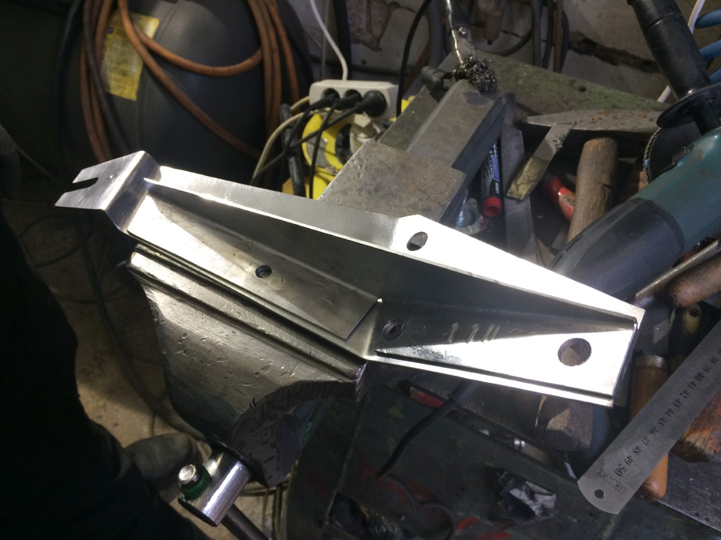

Lõunamaa mehed valmistavad puuduvaid detaile. Aegade jooksul on üht-teist kaduma läinud või asendatud muude käepäraste vidinatega. Esimesel pildil olevatest vidinatest pole veel sotti saanud, kuhu need käivad. Edasi tuleb juba õhupuhasti kinnitus detail, mis tuleb jooniste järgi uus teha. Taastatud said ka kaitseraudade kinnitys kronsteinid.
