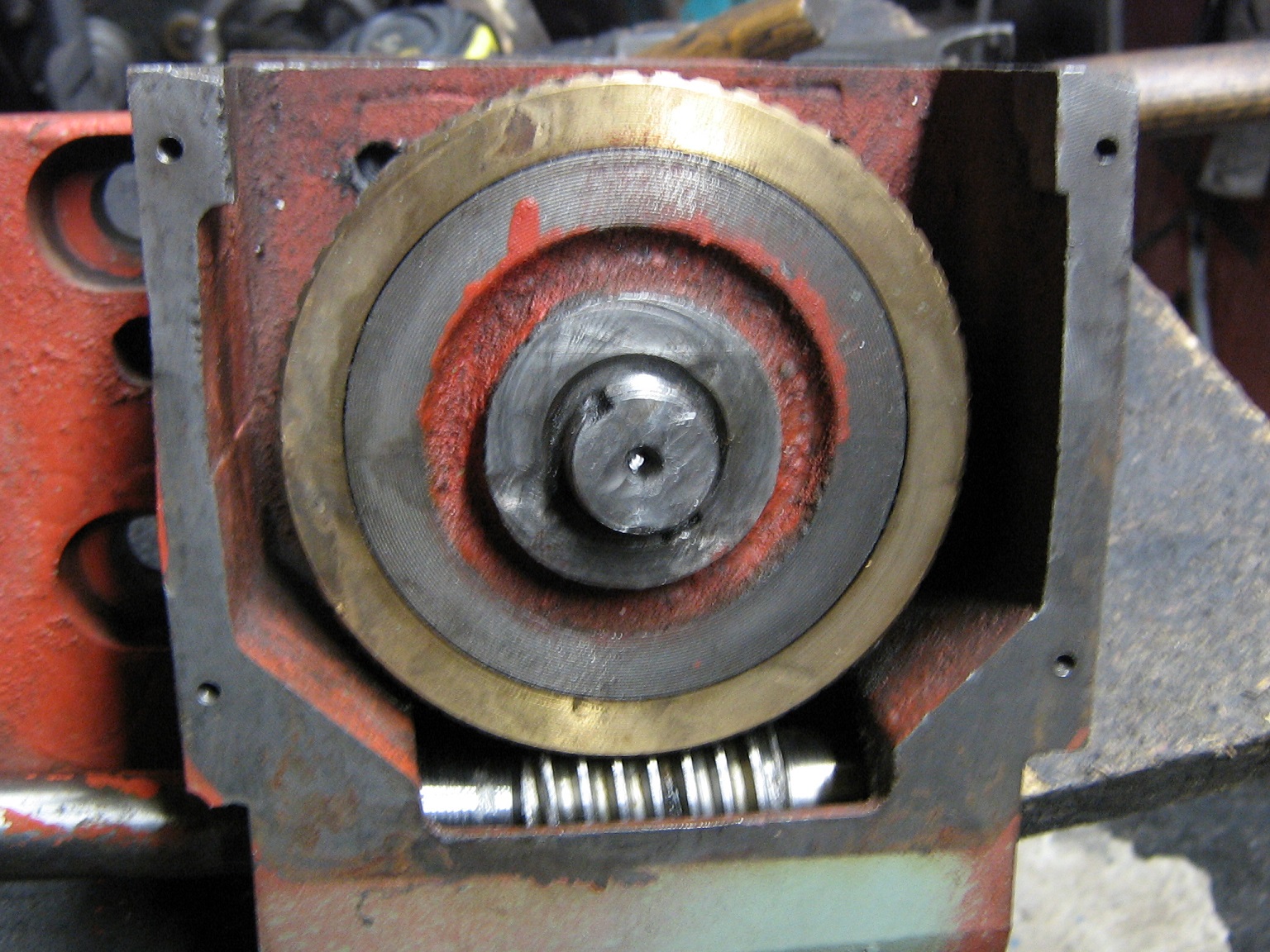

Ettevaatliku entusiasmiga võib teada anda, et midagi on õnnestunud saavutada ja see on reduktor mis käia ülesalla liigutab.
Oli teisel kohati lõtk ning kohati poos kinni.
Sellele teorattale otsa vaadata siis ka igati loogiline tulemus...
Tahtsin teda sealt kätte saada aga ei saanudki sest istu on ikka korralikult tehtud ja korpust ei tahtnud ka puruks lükata.
Tegin kohe pressi alla abinõu, et lükkan teise maha aga kuidagi ei õnnestunud.
Siis sai surutud tinast junniga hammaste pealt vähemalt sirgeks ning võll on väga pehme ja seda vooli kuidas tahad.
Ühesõnaga hambumislõtku sai enamvähem ühtlaseks.
Siis sammas sai ka puhtaks tehtud ning sisemine toru käima aetud.
Toru oli pisut altotsast kannatada saanud ja seda sai kaabitsaga pisut parandatud aga käima sai.
Ei vea mul muidugi selle pingiga sest kui hammaslatti vaadata, siis laiust tal on aga pool laiust on kinni aukude all.
Hammasratas on täpselt pool hammaslati laiust ja arvake kumma poolepeal ta käib?
No ikka üle aukude, kuna muidu oleks liiga lihtne...
Nüüd peab ikka selle reduktori kuidas tahes lahti saama ja võlli pikkust muutma.

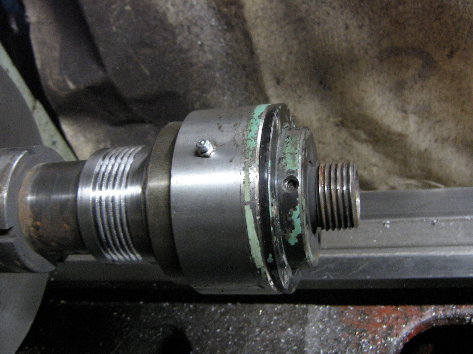

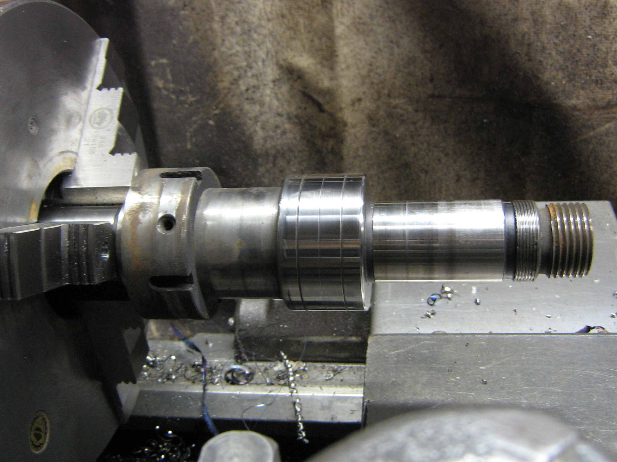

Väike edenemine.

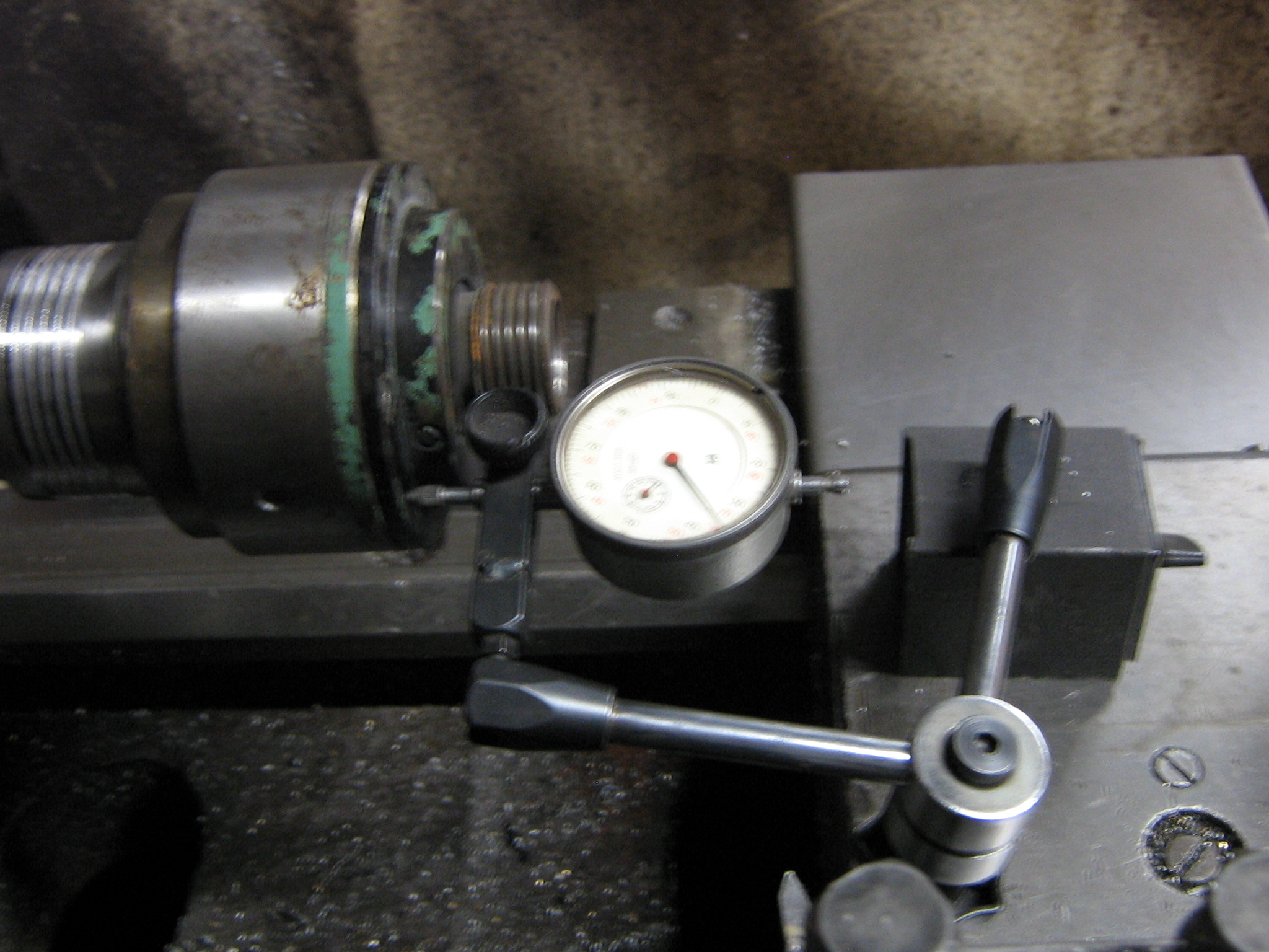

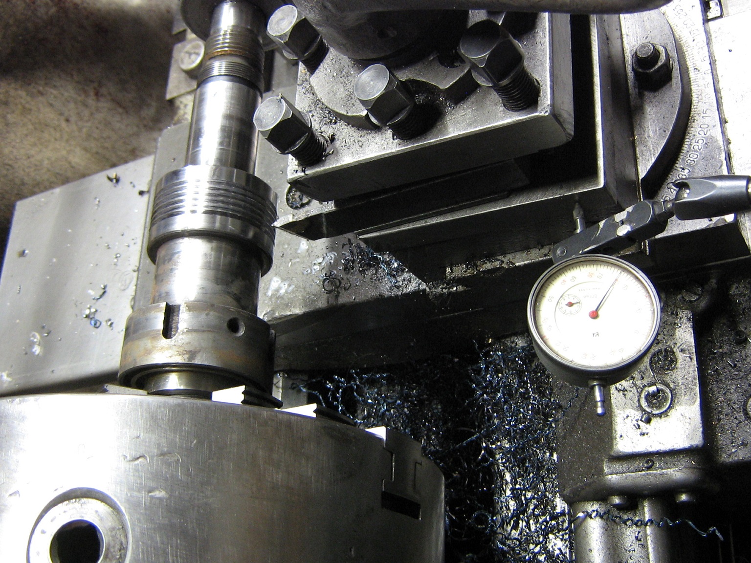

Lõpuks sai spindlivõllile rihmasooned ära treitud.
Spindel sai kellaga üles rihitud et vältida igasugust võimalikku rihma vibreerimist töötamisel.
kõigepealt laagripindadelt prismade peale, kus sai veendutud et kõik pinnad on omavahel viskumata ja siis treipingis juba lihtsalt võlliotsa ja rihmaratta pinna järgi tsentrisse.
Järgmiseks rihmasoonte tarvis tera tehtud 40 kraadise nurgaga.
Võlli materjal oli ka päris kõva et viil ei võtnud ja algul sai tera positiivse nurgaga, mis ühte soontki ei kestnud.
Sai teritatud negatiivseks ja siis kui minema läks lõikas küll T15K6.
Nagu aga poolepeal seisma jätta ei taha enam lõikama hakata.
Rihma soonte vahe ka selline huvitav jagunematu mõõt nagu 3,56mm ja limbi järgi ei hakanud keerama vaid sai kella kasutatud.
paar soont ära ja siis kell uuesti nulli ning järgmised sooned.
Nii küll läheb asi ebatäpseks, kuid kuue soone juures pole see viga märgatav.
Alumisele seibile ka sooned samamoodi peale ja valmis.

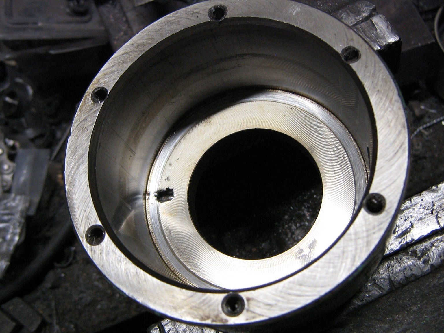

Sai pool spindlit kokku pandud ja teist poolt ei jõudnudki kuna esimesega läks pikaks.
Kõigepealt ebameeldiva üllatusena on laagripesal kruviauk puuritud kui spindel on koos olnud ja see puru on ka laagris sees käinud.
Sai uued laagrid pandud ja seekord õnnestus leida vanad Saksa laagrid mis loodetavasti on piisavalt täpselt tehtud.
Koostamisel tarvis distantspuksiga saada laagri lõtk välja ja samas peab laager vabalt pöörlema.
Sai paar korda lahti võetud uuesti ja tehtud sisemist distantsrõngast õhemaks.
Siis kellaga lõtku vaadatud ja uuesti vajalik paksus maha võetud.
Lõpuks lõtku ei jäänud aga sõrmega tõmmates tegi laagripukk 4-5 ringi.
Tegin läbi seina ka ava M6 keermega kust sai pritsiga puki ära määrida.
Pärast läheb ette kruvi augutäiteks.
Täis ei löönud vaid seni kui oli tunda, et vabajooks hakkas halvenema et määret välja ei ajaks.
Huvitav küsimus on muidugi see, kas vibratsioonivabam on praegune lahendus tugikuullaagritega või oleks kavalam koonusrullidele üle minna?

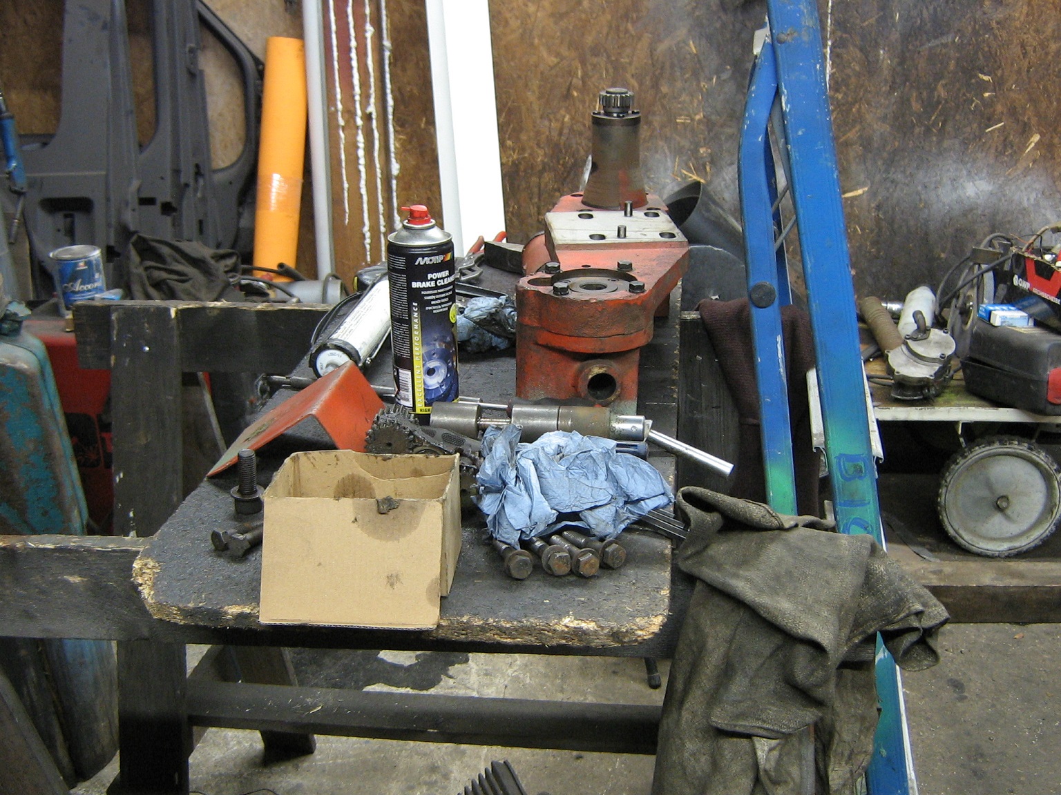

Palju aega möödunud ja on kuidagi unarusse jäänud see seade, kuid nüüd miskit saanud edasi teha.
Suure töövõiduna õnnestus see enneolematu lõõts lõpuks piisavalt suureks saada et peale läheks.
Mineraalõli ei teinud talle midagi ja siis sai pandud sissepoole kalts diiselkütuse ja silikoonõli seguga, mis kasvatas mõõte piisavalt et ta ka hammaslati omale sisse mahutab.
See paigaldamine on ka analooge mitteomav tegevus sest selle lõõtsa ülemine äär on vaja klambri ja torni krae vahele toppida.
Ma saan täiesti aru, et see tehases tegemata jäeti ja ainult paarist kohast vahele lükati sest sellist keberniiti pea alaspidi teha pole naljaasi.
Lõpuks sai kahepoolne teip pandud torni krae ümber ja sinna see lõõts niipalju kui võimalik külge pandud.
Lõpus õnnestus niiviisi saada ta enamvähem klambri alla ja vaid 2cm osa jäi halvasti.
Selle proovin pärast toppida kui ta natuke ära sureb ja kuju hoiab.
Vaatepilt on üsna kole, kuna see lõõts kuju ei hoia ja pikemaks tõmmates tulevad välja voldid sisse.
Vähemalt on ta hetkel seal ümber ja saab edasi lükata lahenduse otsimise.

#97
Lõpuks ka väike edu:
Kuna käiapukk ikka seest kõver ja lõtkuta laagreid kinni ei keera, sai üks laagripukk treitud kandma vaid lühikese maa peal ja tünnikujuliseks.
Igatahes polte kinni keerates jäi vabalt jooksma spindel ja laagrid läksid tavalised kuulid Ina kataloogist tellitud kui "Low vibration bearing" ning isegi võiks nõustuda.
Võll pöörleb vaikselt ja proovitüki lihvimisel tuli selline tulemus:
Mingit erilist mustrit pinnale ei tee vähemalt.
Laagrid tõstsin omavahel kokku ja kuna kinnised laagrid, siis seesmised katted võtsin ära et määre on ühine.
Määret muidugi sai pisut palju ja läksid kuumaks, kuid siis võtsin välimise katte ära ja lasin käia, kuni liigne määre välja tuli.
Peale seda pole kuumenemisega probleemi.
