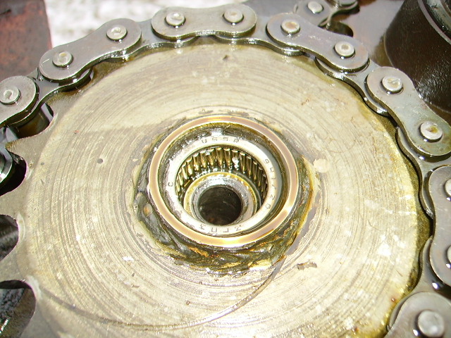

Lammutasin esimesena ostetud MB1 reduktori osa laiali uudishimust.
Tundub küll, et nõrguke kökats on, aga sisu on päris tõsistest kettidest ja hammasratastest koostatud. Lõpuosa kett on veel kaherealine ja vaatasin just tabelist, et sellise katkemistugevus seal 4 tonni ringis.
Lisaks kõik pöörlevad osad (hammasrattad ja võllid) on nõellaagrite peal.
Kõik see omakorda on õlivannis.
Zazi mootori raskuse kannataks see ilusti ära.
Nii, et omalajal tehtud päris kobe asi, tänapäeva mullafreesides vast sellist lahendust enam ei kohta.
