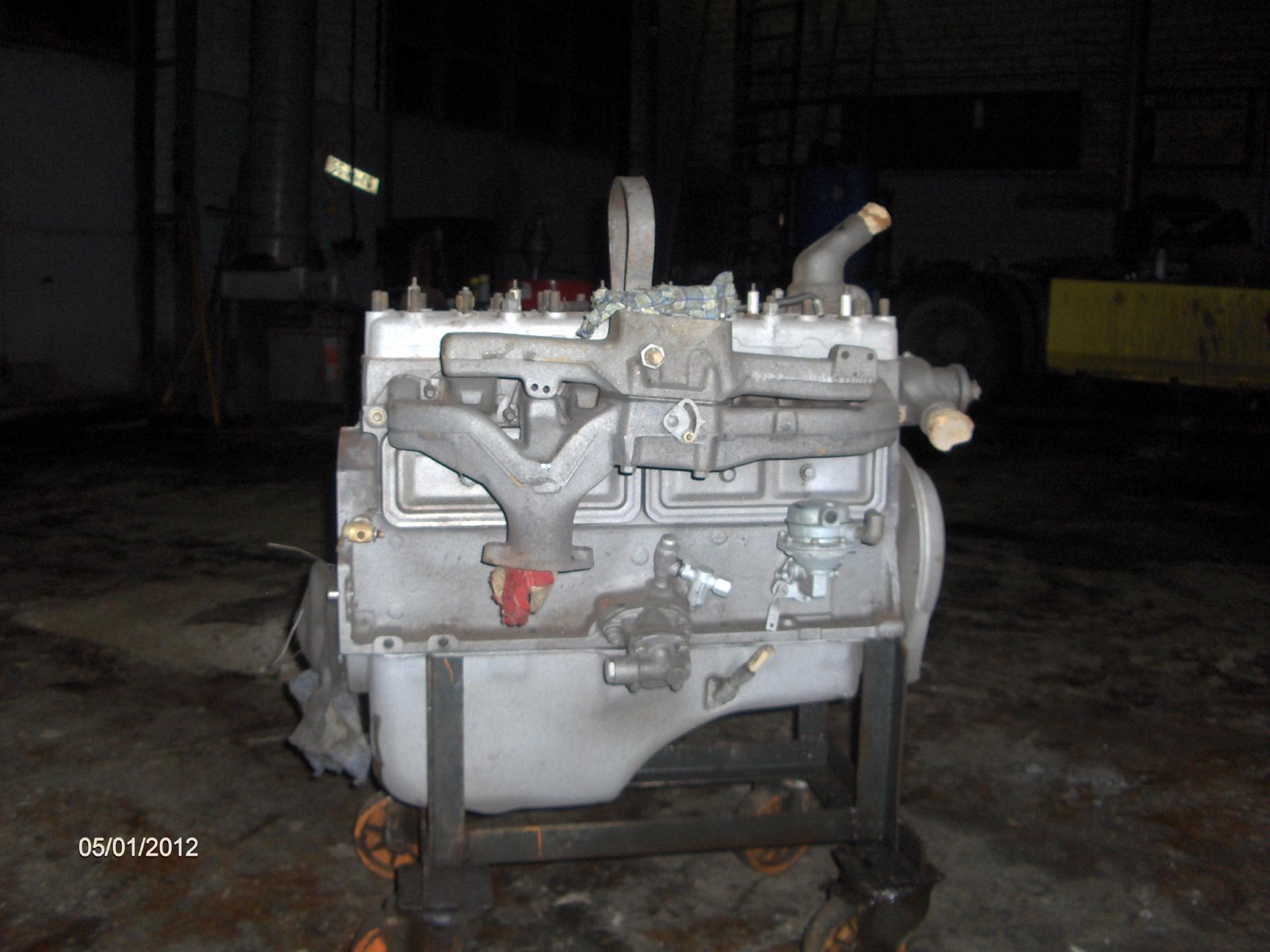

Ehk kodanik Aspelund pole kogu teemat läbi lugenud aga auto omanikul ei ole seda algset mootorit säilinud(hävinud,kadunud aegade keerises), selle asemel ilutses GAZ 24 mootor kapoti all.Selleks,et saada midagi ligilähedast tuli osta teine mootor,mis on omakorda hoopis teise auto pealt pärit. Seega Dadi soovitatud numbrite ringi löömine oleks ainuke loogiline lahendus,kui omanik muidugi soovib seda ettevõtta.
Kui juttu on vanast mootorist ZIM'i väntvõlli väljavõtmisest ning ma näen piltidel hüdromuhviga sidurit (ZIM'i ainuomand), siis ma eeldan, et tegu on õige mootoriga. Aga ma võin vabalt ka eksida.
Ongi nii, sellel teisel mootoril seda zimile iseloomulikku (12xxx) valunumbrit ei ole. Mis siis teha? On sellel ikka nii suurt tähtsust? Igaljuhul, alles eile sai langetatud otsus, mille üle vähemalt endal oli hea meel. Kasvõi ainult selleski mõttes, et ei pea tagasi panema seda gaz- 24 mootorit, vaid zim saab omale ikkagi originaalile vägagi sarnase mootori. Tundub, et vara rõõmustasin, sest maad on võtnud kõhklused. Olgu siis nii, panen esialgu piduri peale käsil oleva mootori lahendusele ja võtan põhjalikule uuringule vana mootori taastamise võimalikkuse-kuna see ei olevat raketiteadus.

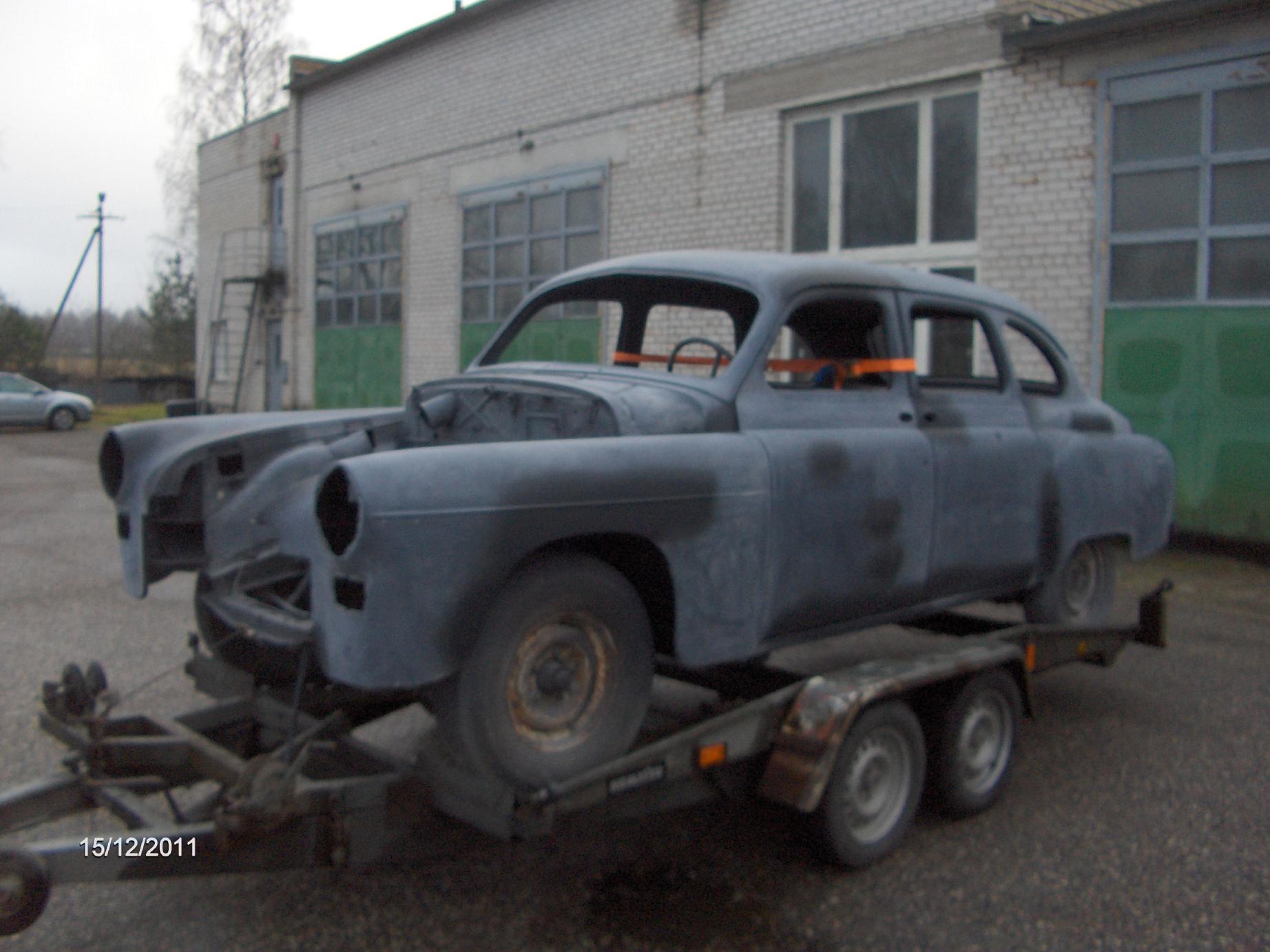

On hea meel tõdeda, et lõppude lõpuks - ZIM SÕITIS VÄRVIMISELE. Muidugi esialgu ikkagi veel treila peal. Olgu väikse vahepealse kokkuvõttena õeldud, et sellest ajast, kui zim esimest korda minu hoovi toodi, on möödunud 2 aastat ja 22 päeva.

Nõndaks-neljapäeval sai siis käidud ja zimmike värvimisest ära toodud. Võttis aega küll nats rohkem kui arvatud, aga ega kiiret ju ka pole. Piltide peal on küll ilma kapoteteta, aga see rohkem turvalisuse tõttu- et ära ei kriimustaks. Värviga olen rahul, läigib kenasti. Sai ta garaazi lükatud kus jääb kevadet ootama. Sellega vöib vist lugeda ka taastamisest pool etappi läbituks.
Palju õnne! Üks suur jupp seljataga. Kas shampus ka avanes, vabariigi aastapäev ka juba silmapiiril, külmapühast rääkimata... nüüd oleks ometi põhjust iseennast kiita !

Kuna väljas on tõeline pakane ja töökojassegi on sooja raske saada, siis parema meelega kirjutan siin, mis enne külma tehtud sai. Enne mootori lahti võtmist lasin ta haavlipritsist läbi ja värvisin mootoriploki ära roheliseks. Pl.kaan ja kollektor savad värvitud vastavate kuuma kannatavate värvidega hõbedaseks. Kuna kavatsen surveastet tõsta, siis pl.kaan sai valitud 76 oma(väiksema põlemiskambriga) ja freesitud 0,8mm õhemaks. Rohkem nagu ei kannatagi maha võtta, klapid hakkavad vastu käima. Siin saadan tänud Olevile Tartusse, kes mind mootori tegemisel on aidanud ja loodan, et aitab ka edaspidigi. Selles, et mootorit on enne remonditud, ei ole midagi uut. Aga, et kepsupoolte kinnituseks on kasutatud erinevaid mutreid on küll nats imelik-kasvõi kaalu silmas pidades. Osad olid nagu tavaliselt kinnitatud kübarmutritega aga jäetud splintimatta ja teised nagu 53-del, mutri ja stoperdatud plekkmutriga. Üritasime ka v.võlli koos hühromuhvi ja sidurikorviga kontrolli mõttes üle tasakaalustad , aga kahjuks see ei õnnestunud, esialgu. Nimelt osutus h. muhv kiibakaks, s.t. ta on miskitpidi viga saanud ja risttelg väntvõlli suhtes on paigast ära-suts kaldu. Selle tulemusena tekitab ta väntvõllile piki telge vibra, mis kandub omakorda pikilõtku seibidele. Kahju muidugi, aga selle h.muhvi rihti ajamisega ma küll end vaevama ei hakka ja sügavalt kahtlen, kas see üldse õnnestukski. Hüdromuhv tuleb igaljuhul välja vahetada. Uut ei usugi leidvat aga peetud ehk küll. Tänud Laagrisse Petro´le, kellel juhtus olema paar muhvi , millest nüüd üritangi midagi kokku teha. Kuna ühel muhvil pole õieti õli sees, siis võib arvata , et tihendid sellel ei pea. Samuti on tal millegi pärast kinnitus mutter ära võetud. Samuti on tal pikem nõellaager, kui teistel ja sellele on veel lisaks üks nõel juurde pressitud. Miks see hea on, kas taheti nii nõellaagrist lõtku välja võtta, ei tea.Tegin sellest ka pilti. Teine h. muhv tundub igati parem olevat, kuid kahjuks on ta rooste lastud ja ka nõellaagrid on rooster- ringi ei käi. Seega tuleb tal vähemalt nõellaagrid ära vahetada. Minu h.muhvist peaks need laagrid kätte saama küll. Selleks tuleb aga tõmmits leida ja vastav tald treida, et siduri vedav ketas muhvi küljest eemaldada.

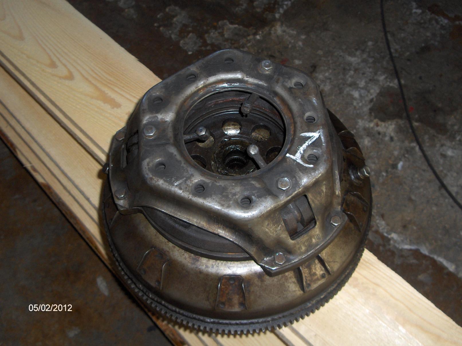

Samas, hüdromuhve uurides, on näha hulga kooste märke, mis on tehtud (minu arvates) peale tasakaalustamist, et nende abil oleks peale lahti võtmist ka võimalik nii uuesti kokku panna, et tasakaalustus ei muutuks.
Minu sidurikorvil märge puudub, seega on ta juba vahetatud korv. Sisulist tähendust sellel enam ka pole, sest nii või naa läheb käiku teine h.muhv.
Ideaalis peaks uus hüdromuhv olema komplektis koos sidurikorviga. Võibolla see nii ongi- ma ei tea.

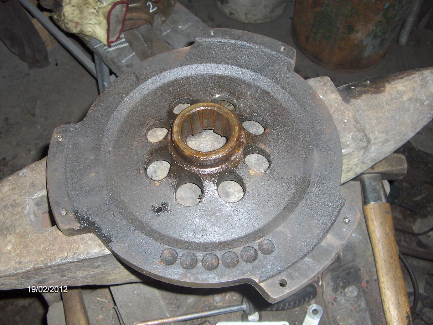

Üle jupi aja sai täna paar tundi pühendatud hüdromuhvi lahti võtmisele. Tegelikult päris lahti ei saanudki, ainult vedav ketas sai küljest ära võetud. Sellegagi läks jupp aega. Algul arvasin, et tõmmits taha ja tuleb, aga võta näpust, ei tulnudki. Ometi istub ju vedav plaat koonusnuutidega südamiku küljes.Tõmmitsat sai nii tugevalt pingutatud, et tekkis kartus, et tõmmits ei pea vastu. Otsa(tõmmitsa pingutuspoldi pea) pihta löömine ka ei aidanud. Lõpuks ladusin laudadest väikse aluse ja paari lattraua abil riputasin h.muhvi õhku, et kasutada ka tema oma raskust lahti tõmbamisel. H.muhvi kinnituspoltide kaitseks, kukkumise vastu, panin alla kummimati. Nüüd, kui tõmmitsa olin viimseni pingule kerinud, siis kasutades kahte haamrit, andsin veel lisaks hea obaduse südamiku pihta. Ja see toimis, h.muhv vajus kenasti alla ja jäi rippu.
Enne lasin treida tõmmitsa jaoks paraja talla, mis kenasti mahuks h.muhvi südamiku peale ja ei kahjustaks selle sisekeeret. Nüüd lasen ta uue teha, ca 6 sm kõrgema, siis istub paremini tõmmitsa alla ja ei pea lisaks pukse kasutama. Samuti on selle pihta kindlam lahti põrutamiseks lööki anda.
Vedavat plaati uurides, tundub, et ta on eraldi tasakaalustatud. Kõik metalli eemaldamiseks tehtud puurimisaugud on h.muhvi poolsel küljel, mida koostatuna ei ole võimalik teha.
Asi jäi nüüd toppama vajaliku võtme puudumise taha. Kuigi jälgede järgi on näha, et varemgi on seda mutrit keeratud - nimelt meisli ja haamriga. Siiski otsustasin h.muhvist südamikku kätte saamiseks valmistada spetsiaalse nelja hambaga toruvõtme. See võtab aga jälle aega. Kas tulemus saabki palju parem, kui kasutades meislit ja haamrit, siis sellest pajatan edaspidi.

Olgu kohe tõdetud, et meislit ja haamrit ei läinudki h.muhvi mutrite lahti võtmisel vaja. Parajast torujupist sai tehtud spets võti ja selle abil lõõtstihendit hoidev mutter lahti keeratud. Keerata tuli kahe mehega ja pikenduseks olid ka parajalt pikad torujupid. Muidugi õli lasime enne välja ja et ta paremini jookseks soojendasime h.muhvi korpust puhuriga.Nagu arvasingi, oligi lõõts lootusetult katki. Kuna minu vigane h.muhv ei tilkunud, siis võtsin ka selle lahti. Jääb arusaamatuks, miks oli jälle muttert meisliga lahti-kinni keeratud? Kui ka vene ajal oli ju suuri võtmeid(nr.50) saada. Võtit kasutades tuli mutter hõlpsalt lahti. Huvitaval kombel tuli sellelt ka vedav ketas lahti, tõmmitsa abil, ilma erilist jõudu rakendamata. Võibolla oli abi ka uuest tallas, mis sai kõrgem treitud, et paremini istuks tõmmitsa alla. Siin oli lõõts terve, vähemalt visuaalselt vaadates nii näis. Keeresin ta siis 3-sse h.muhvi ja esialgu tundub, et sai parajalt tihe ka. Nüüd on veel probleem nõellaagrites. On kaks varianti:a)kas osta uued või b) üritada 1-sest h.muhvist tervelt kätte saada ja 3-sse ringi tõsta. Homme lähen poodi kaema, kas neid üldse saada on.
