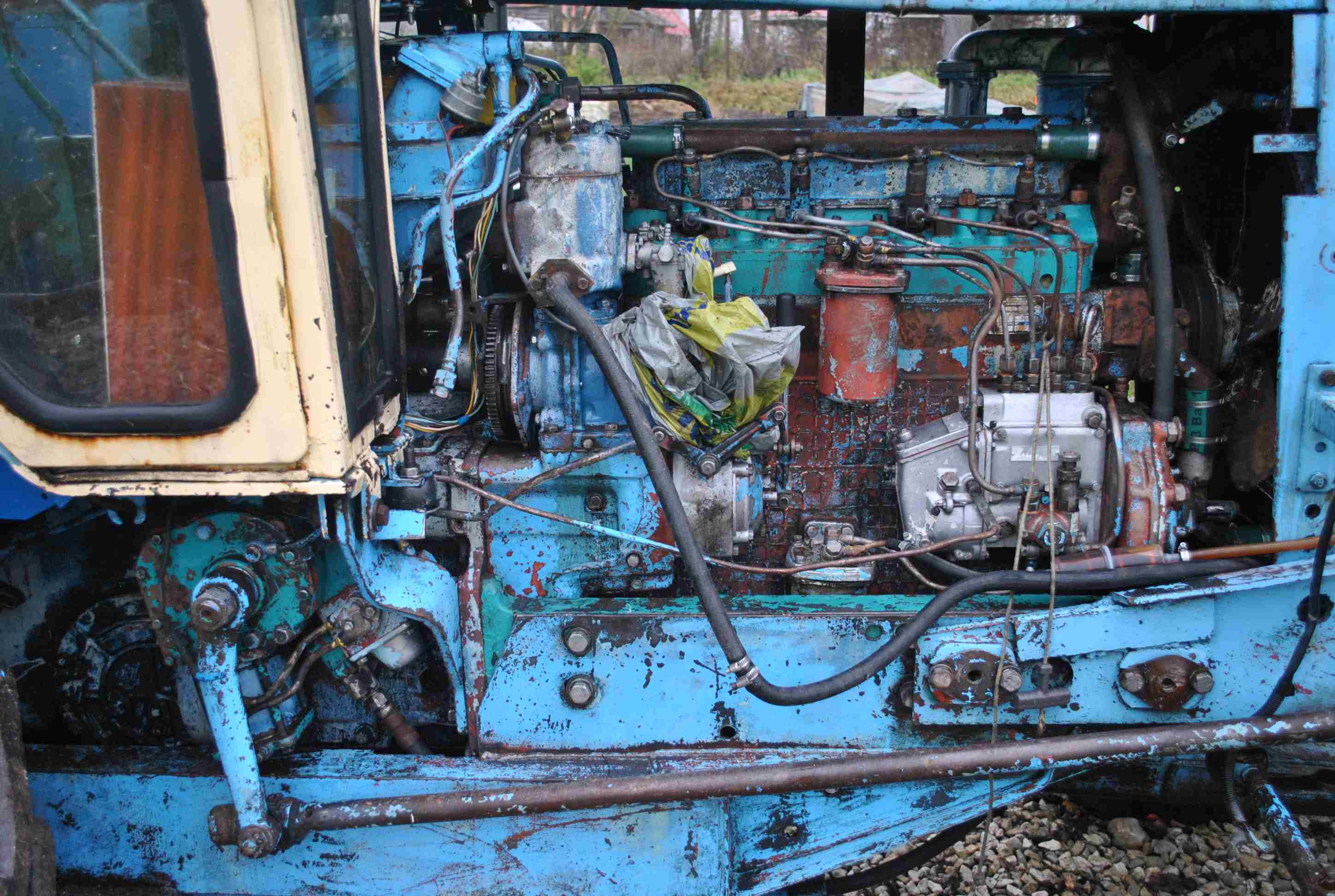

Täna õhtul oli vaba aega natuke ja pesin jumzi puhtaks, mootor oli ka kenasti töösoe ja leotasin "Telimax"-iga. Võttis õli ja muu sette maha, survepesuriga tuiskasin üle ja volilaa. Big Grin
Enne värvimist tuleb nagunii veel kergelt üle pesta.

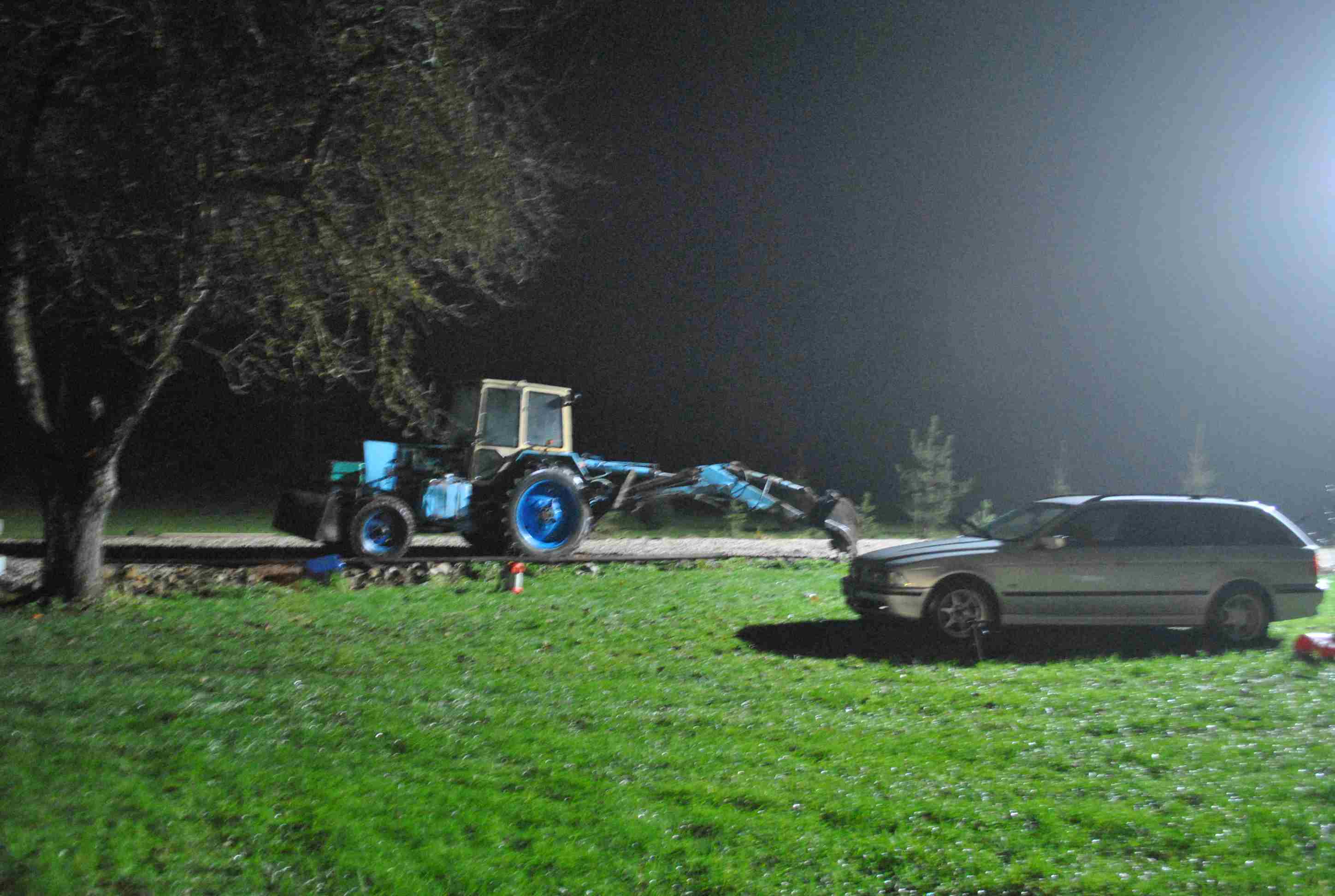

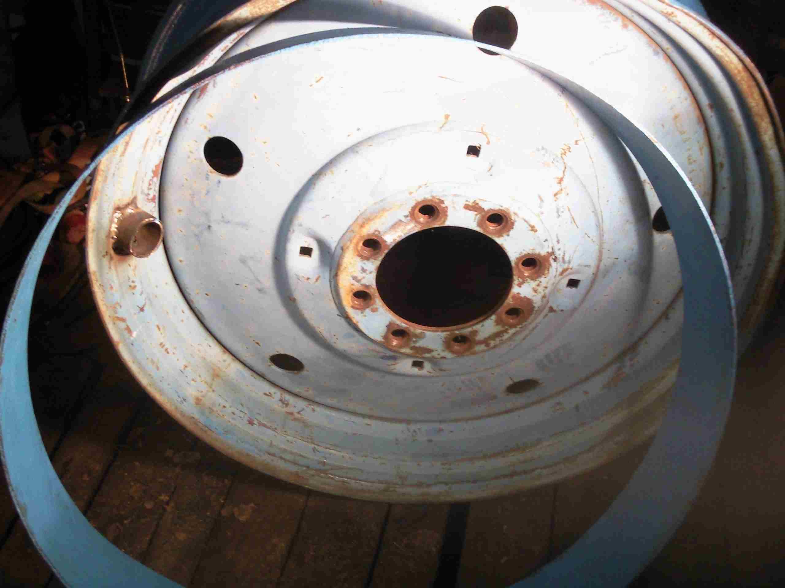

Topeltratastega nüüd selline lugu et üks on paigas, teise ratta jaoks mõeldud rehv aga "lõppes otsa" Wink
Hetkel on varudest alles veel kaks laiemat 15.5*38 rehvi, mõlemad slikid.
Ise sooviks ikka topeltrattaks 13.6*38 rehvi panna, sest see on väiksem ja teepeal sõites jääb põhikoormus orginaal rattale.
Nii et kellel oleks kiirelt 13.6*38 rehvi pakkuda siis ande märku!
Võib olla kasutatud ja kulunud.
Pakkuda võib ka 15.5*38 rehve Wink

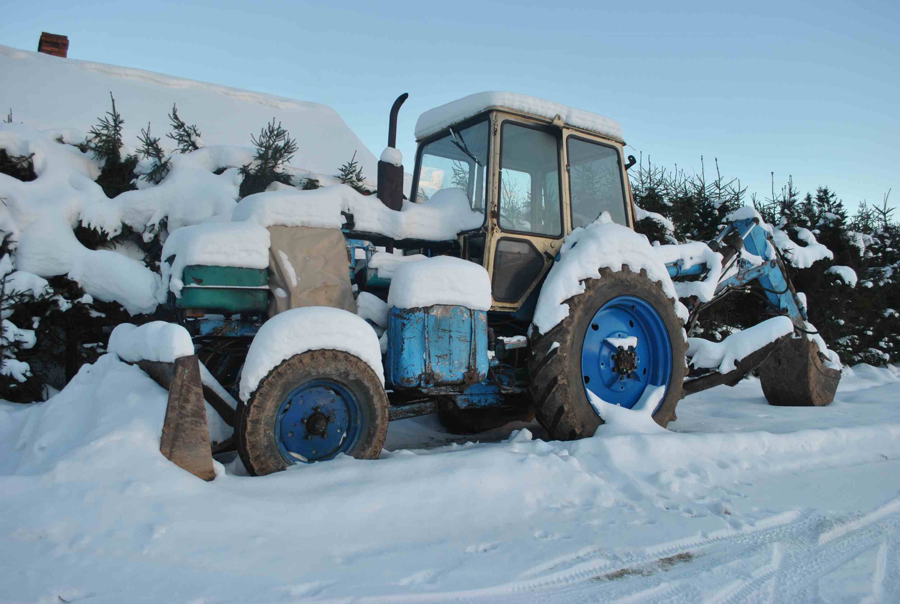

Nagu igal aastal siis nii ka seekord tuli talv ootamatult... Rolleyes
Haaratsi kinnitused on vahepeal valmis saanud ja eks lähiajal tuleb jumz metsagi kaasa võtta. Selliste külmadega pole leidnud seda tahtejõudu et suurt töökoda värvimiseks üles soojendada... Cool

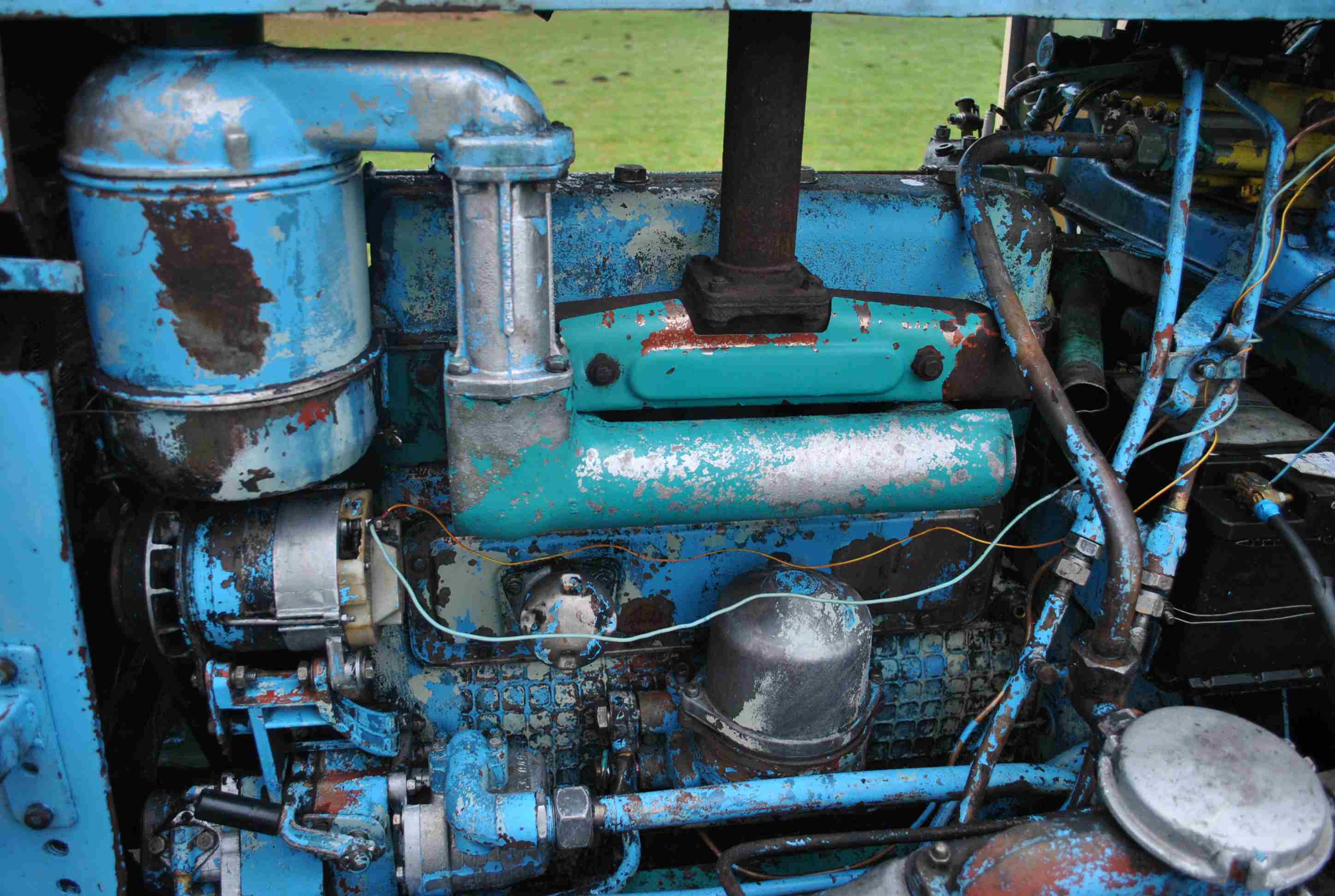

Jumzi juures hetkel niipalju on uut et kuna mul sellest mootorist suht poogen mis hetkel peal siis sai täna valmis tehtud uus väljalaskekollektor.... ikka selleks et DT 75 turbo peale panna Rolleyes Big Grin Midagi hullu plaanis pole, alustaks 0.2bar ning vb tõstaks 0.3 peale.
Pumbast on keegi hea inimene niigi küttekoguse tummiseks kruttinud, raskemalt lastes oli ikka lont järel. Timmisin veidi vähemaks vahepeal.

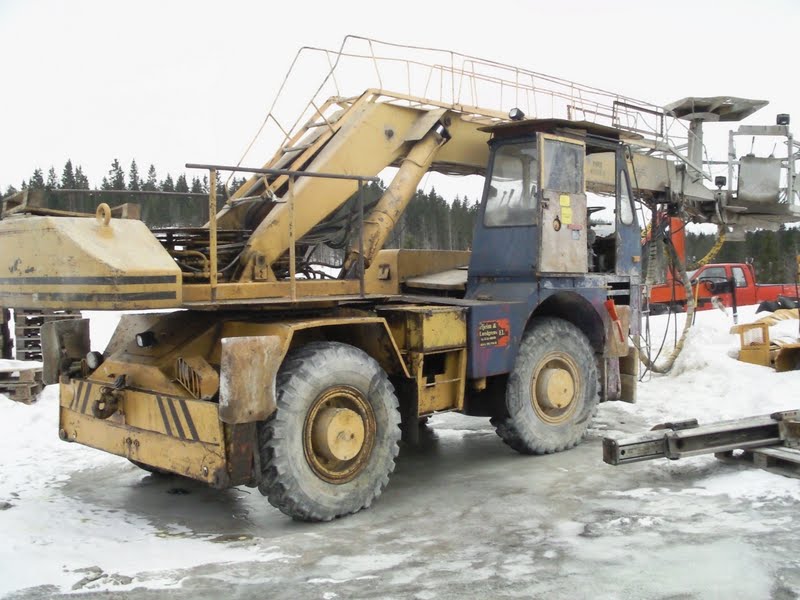

(19-12-2012, 20:09 PM)meli666 Kirjutas:  Need eespool toodud Soome ekskavaatorite hinnad tunduvad head küll. Aga, esiteks on vaja selline Eestisse saada. Palju see maksab?
Teiseks, vaevalt et need pooluued masinad on. Kui midagi strateegiliselt tähtsat läheb (hüdropump, mootor, kõrgsurvepump, hüdroülekanne jne), siis kui vabalt neid liigub kasutatult? Sest ilmselt mingi uus eelpool toodud jubin maksab samapalju, kui Jumz tervikuna? Samuti peab seda jälle minema piiritaha otsima, mis maksab ka midagi.
http://www.nettikone.com/broyt/broytx2b/1132363 Ei tasu tegelikult karta lääne tehnikat, sellel masinal olev R6 vesijahutusega turbodiisel on üks levinumaid Volvo mootoreid selle ajastu masinatel, varuosad on enamus letikaup ja kasutatud mootorid on samas hinnaklassis mis mtz-il.
Olen enam kui kindel et sellele Volvo diislile uusi varuosi saada on tunduvalt lihtsam kui jumzile... Vahest kasutame Brybok tõstukeid aastatest 60-70, kasutusel samad Volvo mootorid. Eriti pommikindlad katlad peaks mainima.
Antud masin rootsis, Utansjö lähedal olime siis.
Ja raud on raud, lääne rauda saab samamoodi keevitada, treida ja freesida kui vene oma. Big Grin
