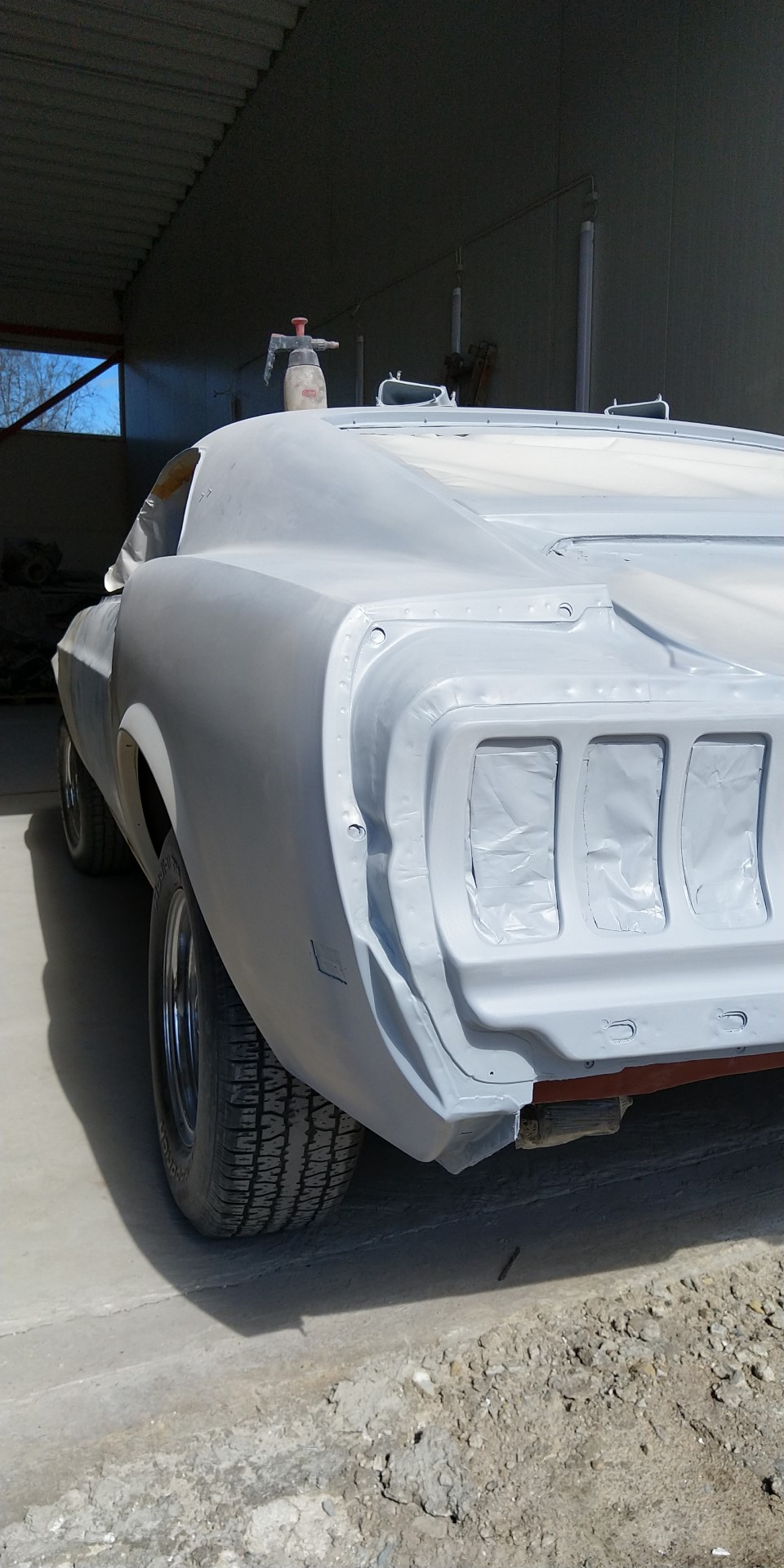

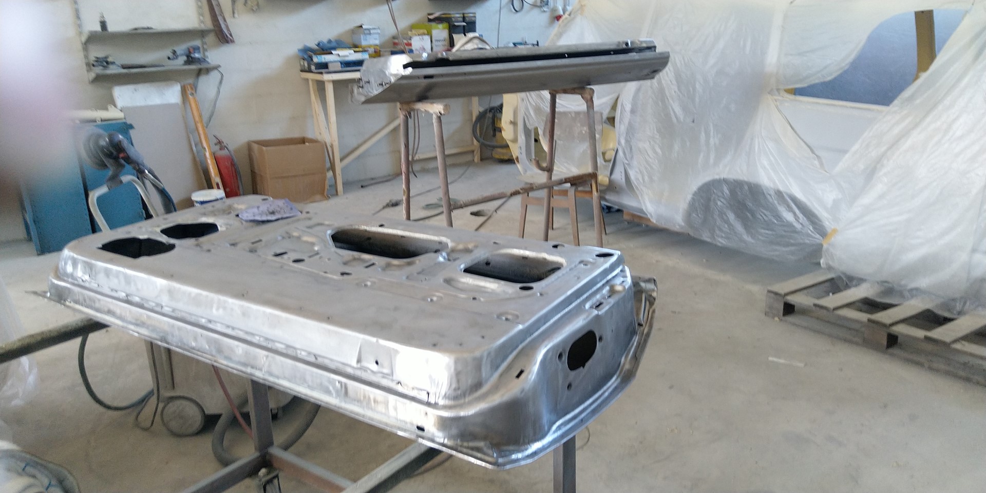

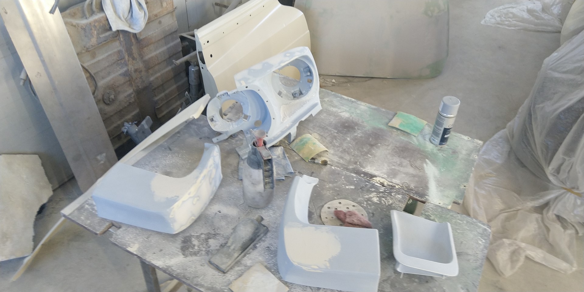

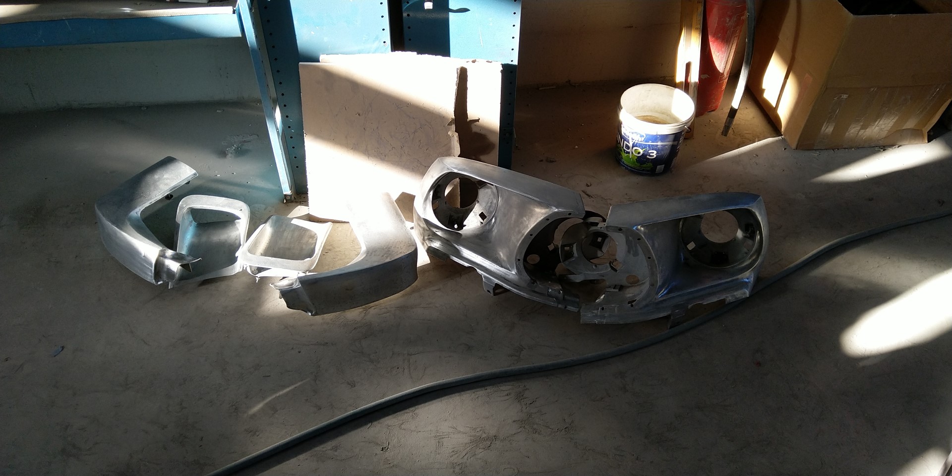

Nühkimine jätkub... Järjest on krunditud ka, aga need pildid hiljem.
Tõde on kusagil olemas! Tõenäoliselt sügaval pahtli all Wink
Kuniks muu maailm vaikselt hoogu maha võtab, siis mustangi tegemisele saab tempot ainult juurde anda.

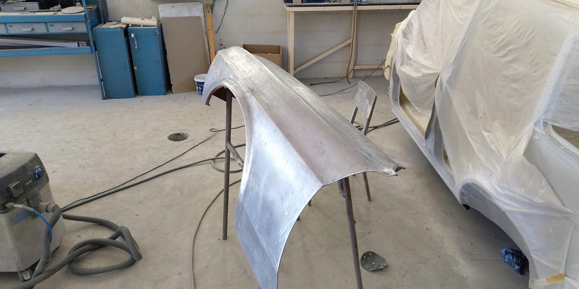

Pahtli määrimine ja siis enamuse maha lihvimine jätkub. Kahetsen, et ei vahetanud kõiki plekke välja. Oleks pidanud tellima ka uue kapoti, esimesed poritiivad, uksed. Vanade siledaks saamine võtab lihtsalt nii kaua aega.

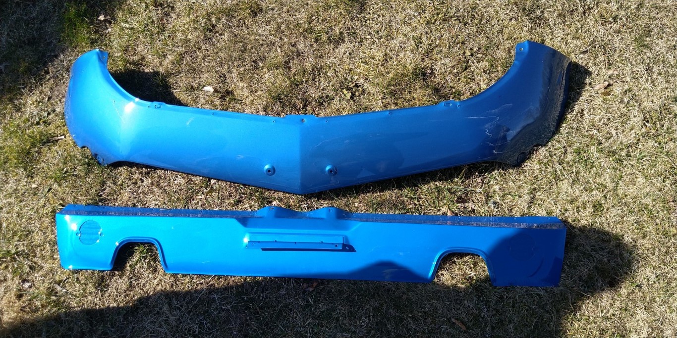

Kahe tootja poolt on võetud sama koodiga värv, et kumb on ilusam?

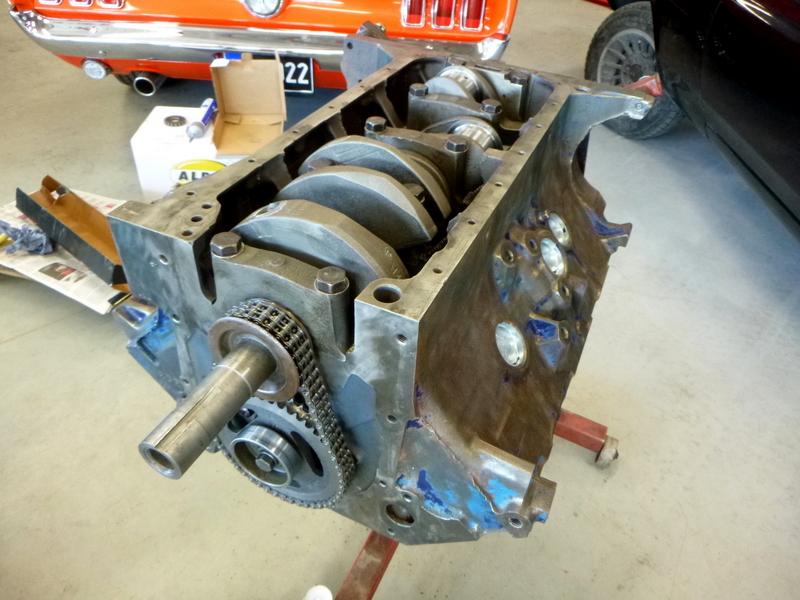

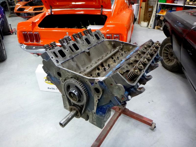

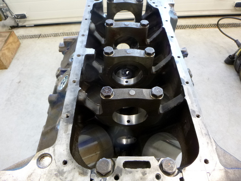

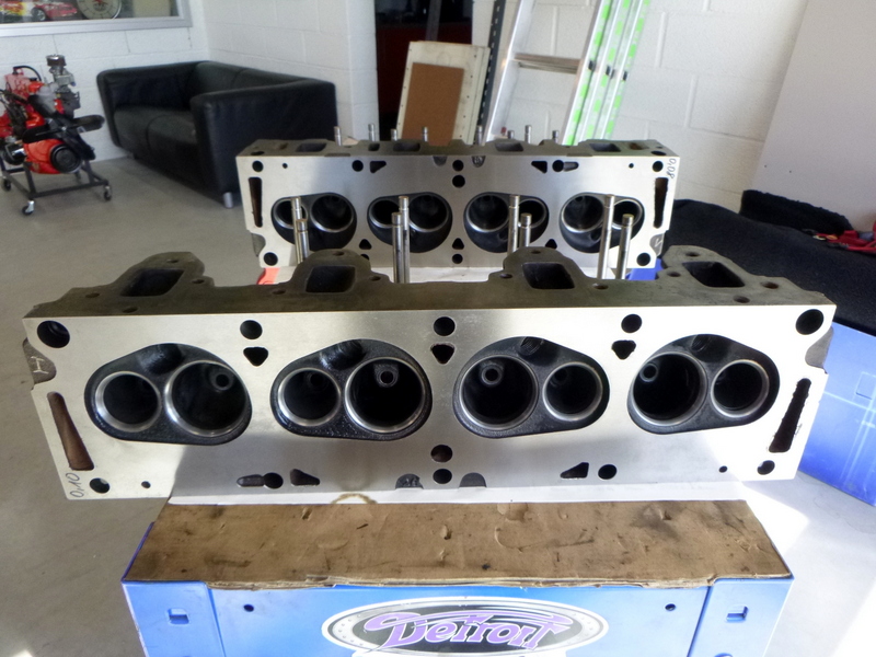

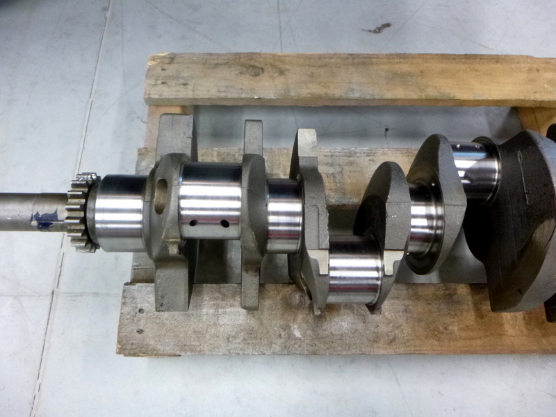

Vändaliin oli paigast ära, soomes puuriti see üle ja nüüd on see nagu uus. Kui varem oli tunda väntvõlli, et väntvõlli pöörlemine on takistatud, siis nüüd liigub täitsa vabalt. Väntvõlli tööpinnad poleeriti ka üle.

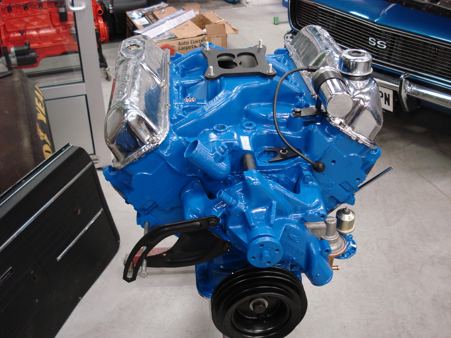

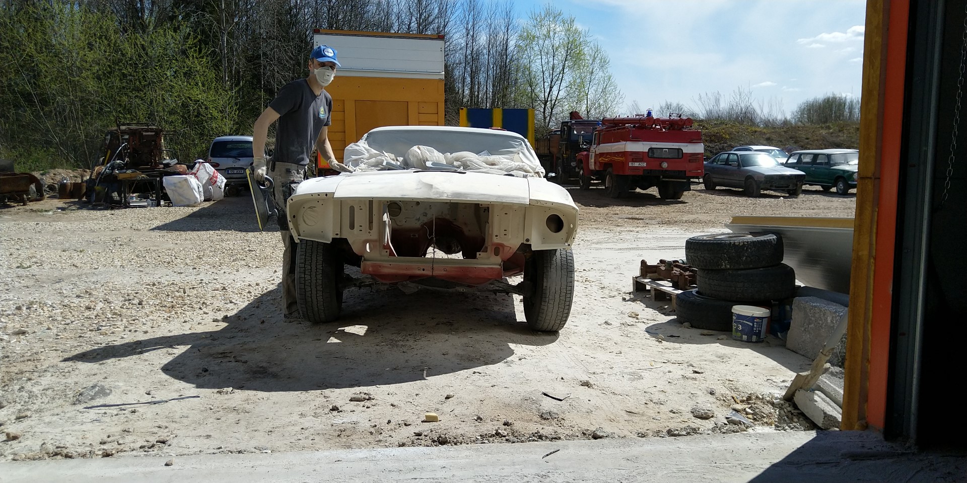

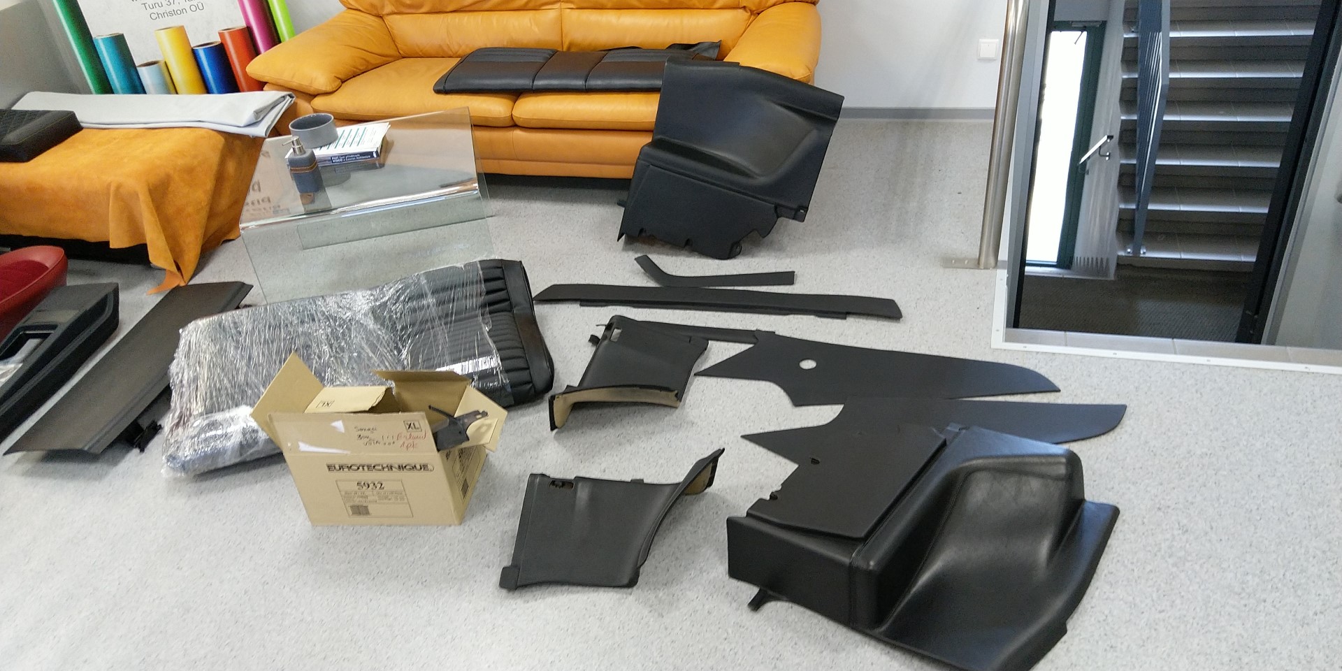

uuritakse juba, et kas olen haigeks jäänud. Vahepeal on punasest salongist saanud must. Mootorile tuleb lisada veel viimased jubinad. Suur maalritöö loodetavasti jõuab järgmine nädal oma finaalini.

must salong on hea valik. sinine auto punaste istmetega oleks ikka paras õudus. samas valge punasega oleks väga lahe olnud.

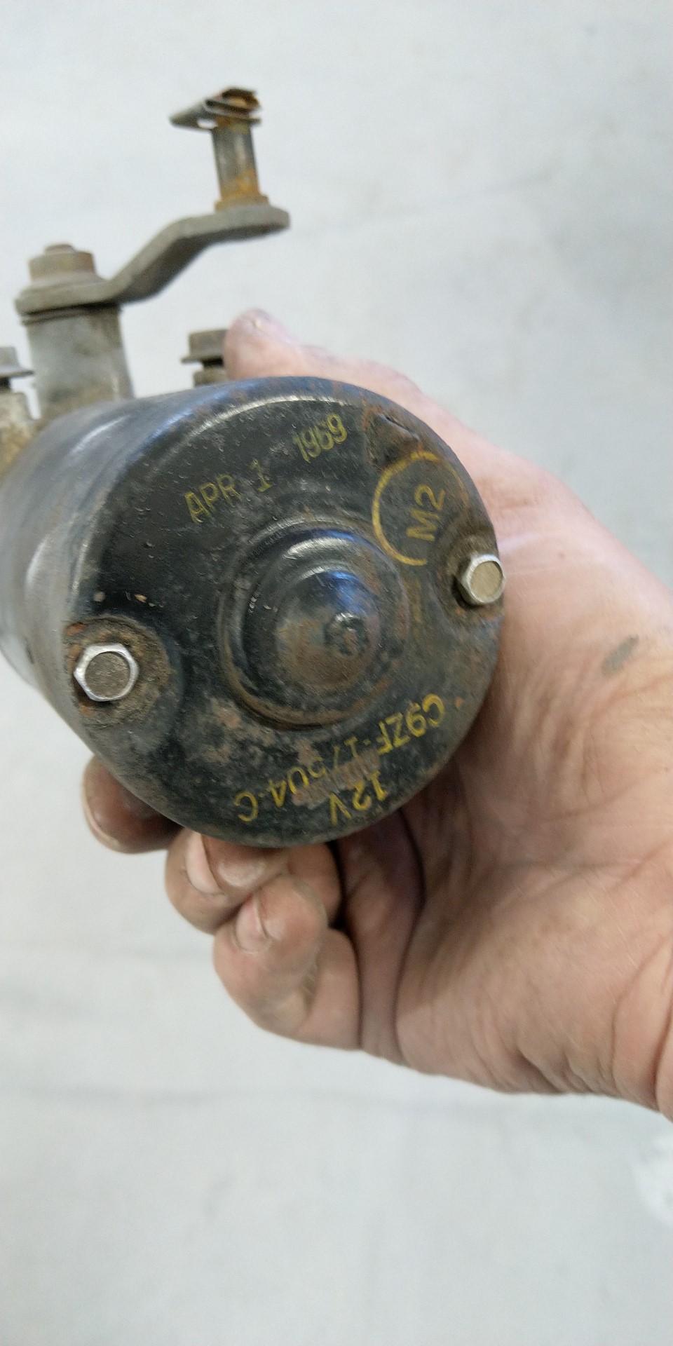

Huvitava kuupäeva leidsin kojamehe mootorit korrastades:

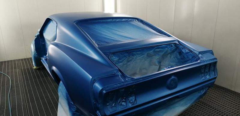

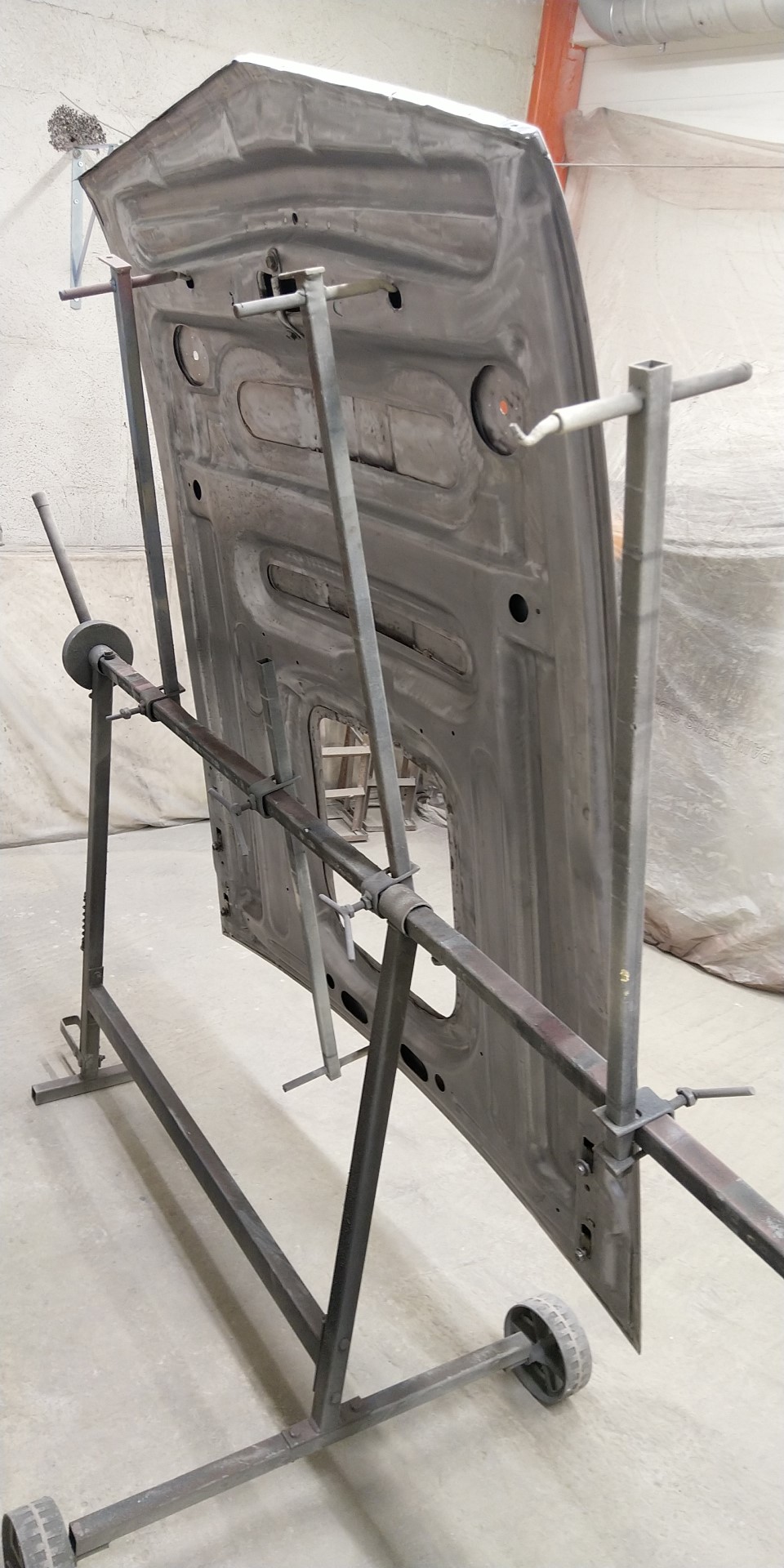

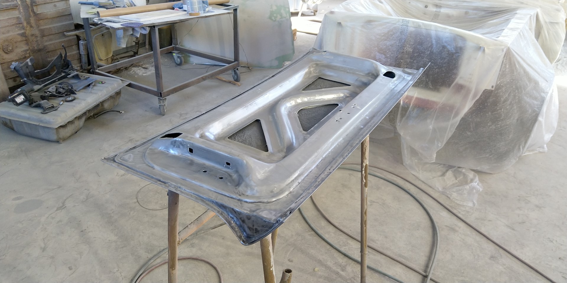

Viimased ettevalmistused enne värvimist.

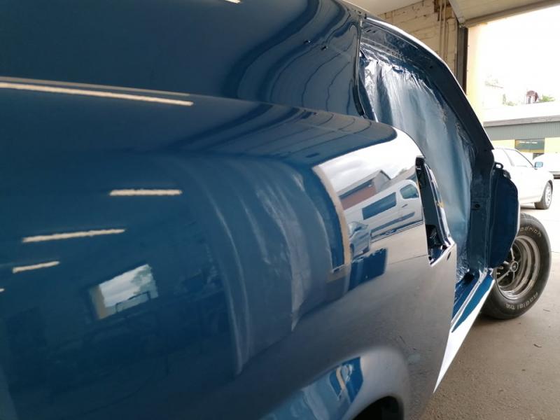

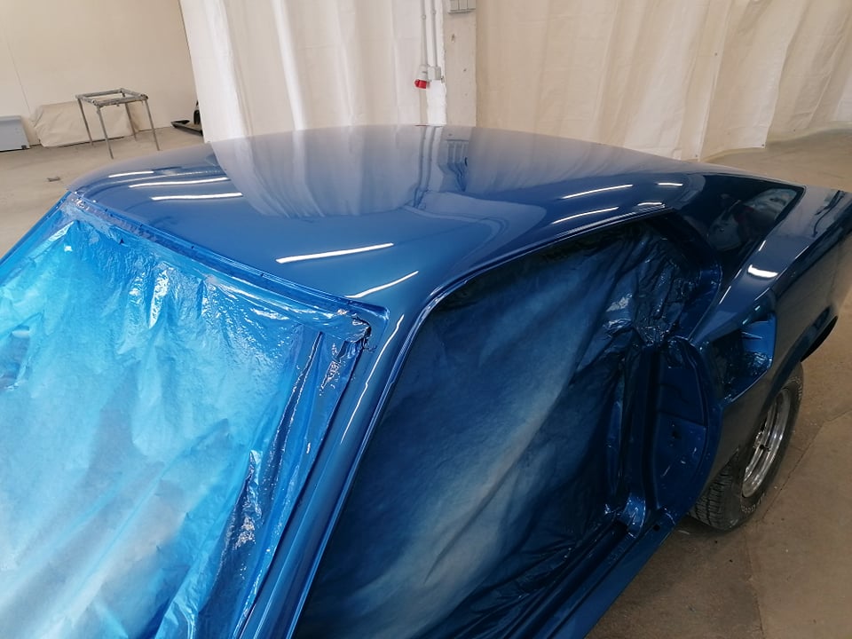

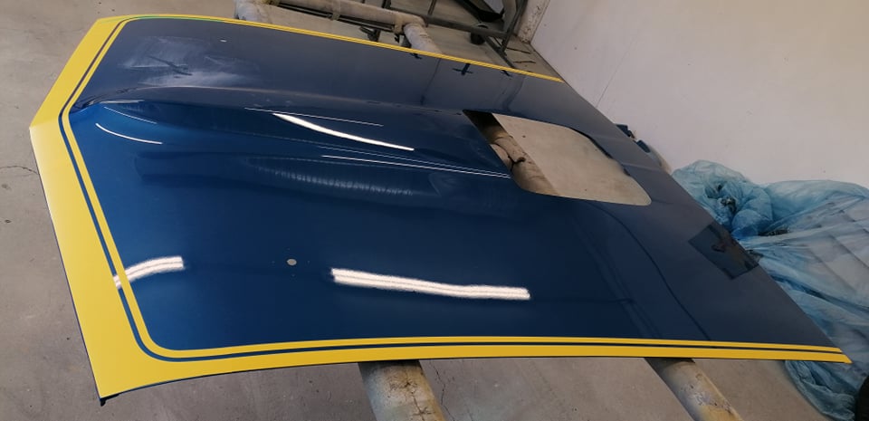

Pagana ilus on värskelt värvitud asi ikka! Töö ise ka muidugi väga kõva tehtud!
Olen kogu teemat algusest peale jälginud ja endamisi mõelnud matt must, matt must ja matt must. Ja lõpuks ta tuli, mis siis, et ainult kapott, aga ta tuli  Big Grin väga vinge!!!
