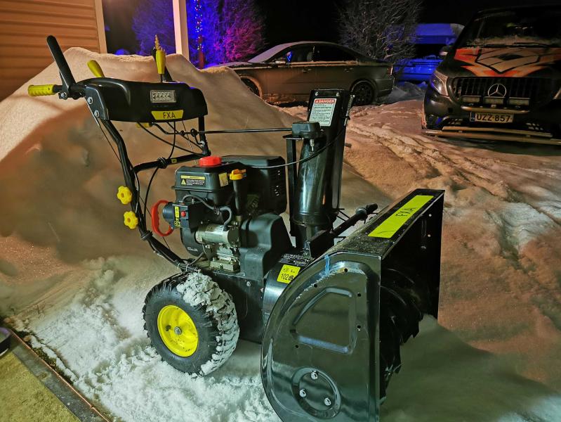

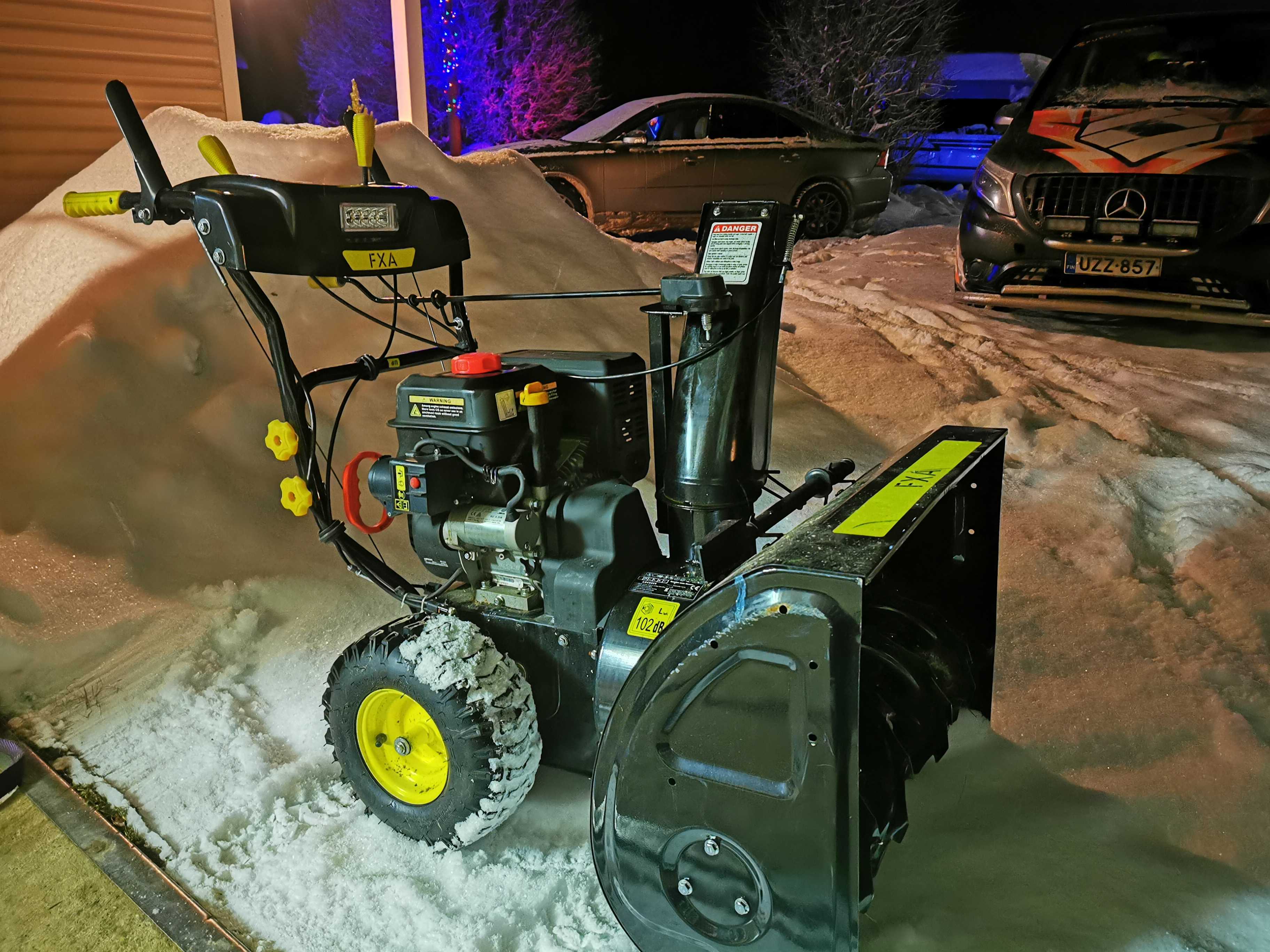

Lumepuhuri meestele on pakkuda üks tutikas soome  K-rauast ostetud 252cm3 Loncin'i mootoriga 70cm lai lumepuhuri.  6 käiku edasi, 2 tagasi, kergelt keeratav suunaja, töötuli jne...
Esimene paagitäis sees.
Hind 850€
Asukoht Tartumaal, Kaimi
Tel nagu ikka mul 53961379
Põrsast kotis ostma ei pea, proovimisvõimalus olemas ja lund jagub.
