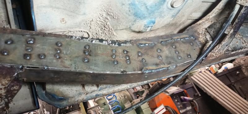

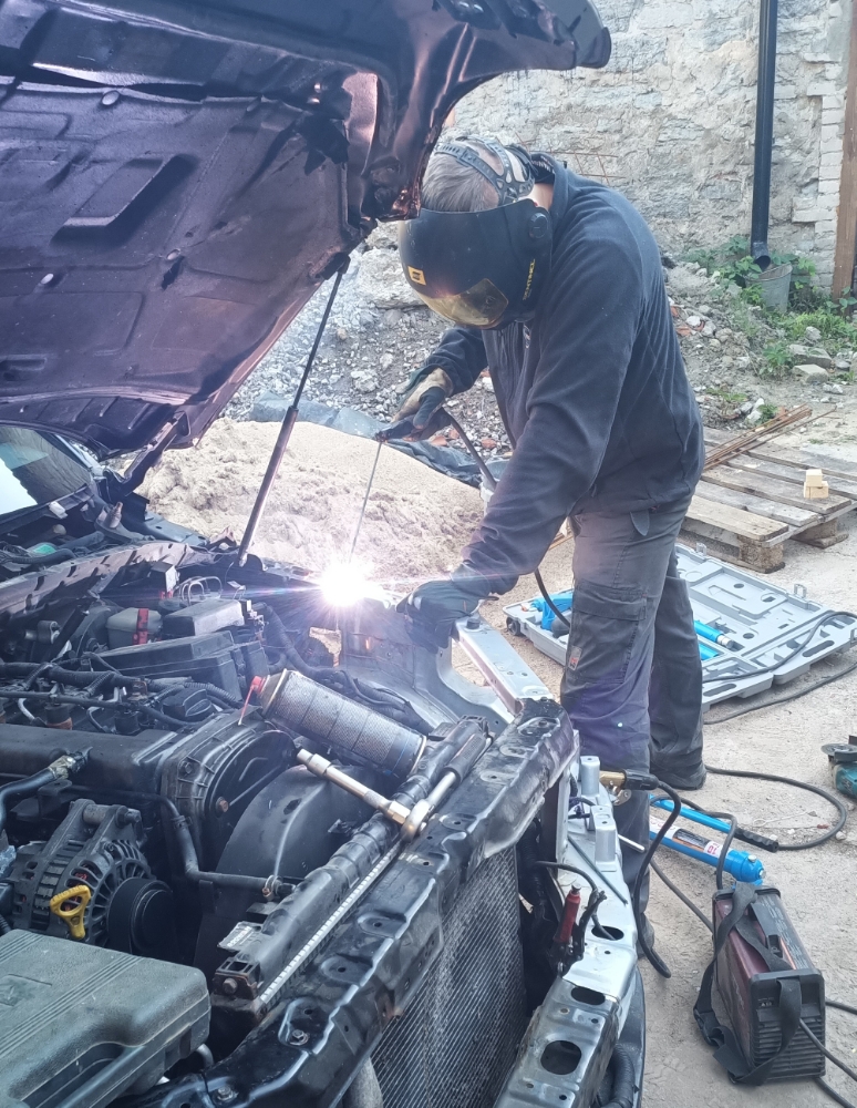

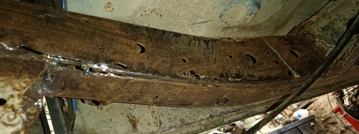

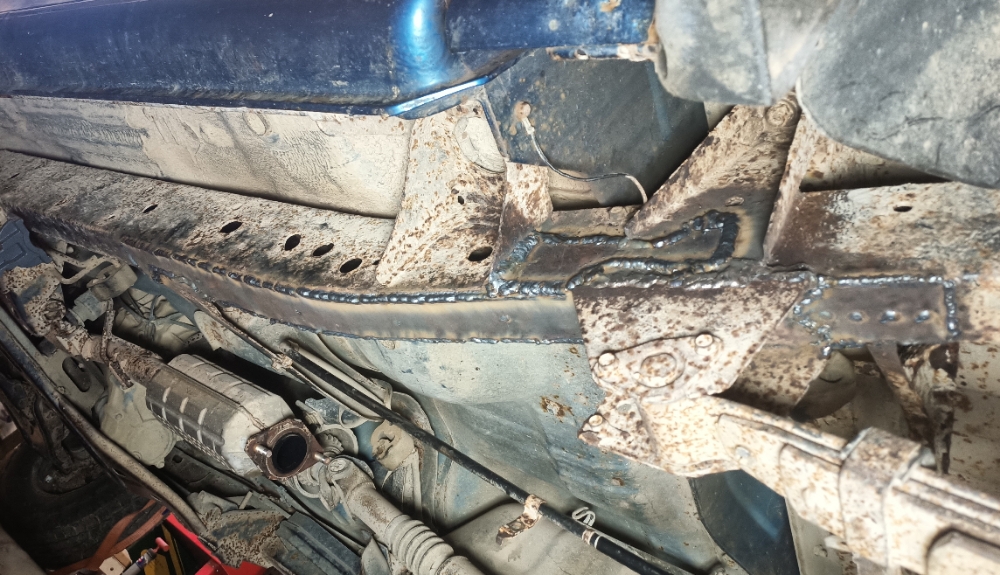

Täna sai raamile 3mm plekist lapp peale punktitud. Paar riba ka õhemast materjalist. Nüüd tuleb ringiratast kinni kleepida. Peale tavaliselt raamile ei keevitata, kuid antud auto ei pea loodetavasti aastaid teenima.

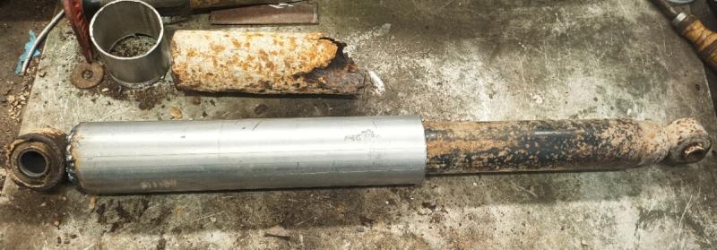

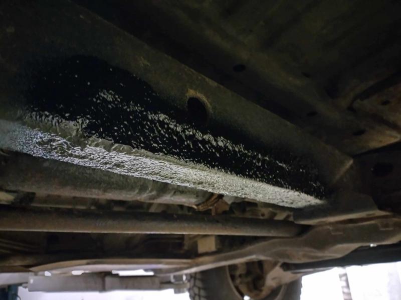

Auto all roomamisele vahelduseks remontisin ära ühe tagumise amordi. Kus häda kõige suurem, seal jupp summutitoru kõige lähemal.

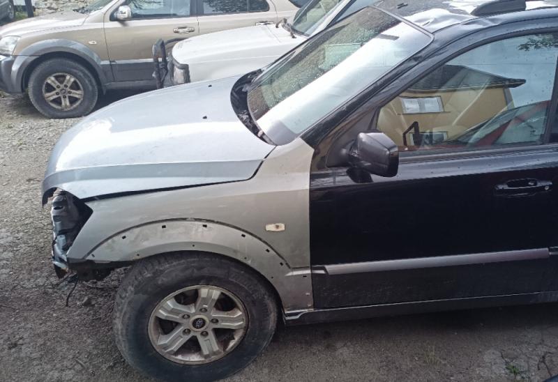

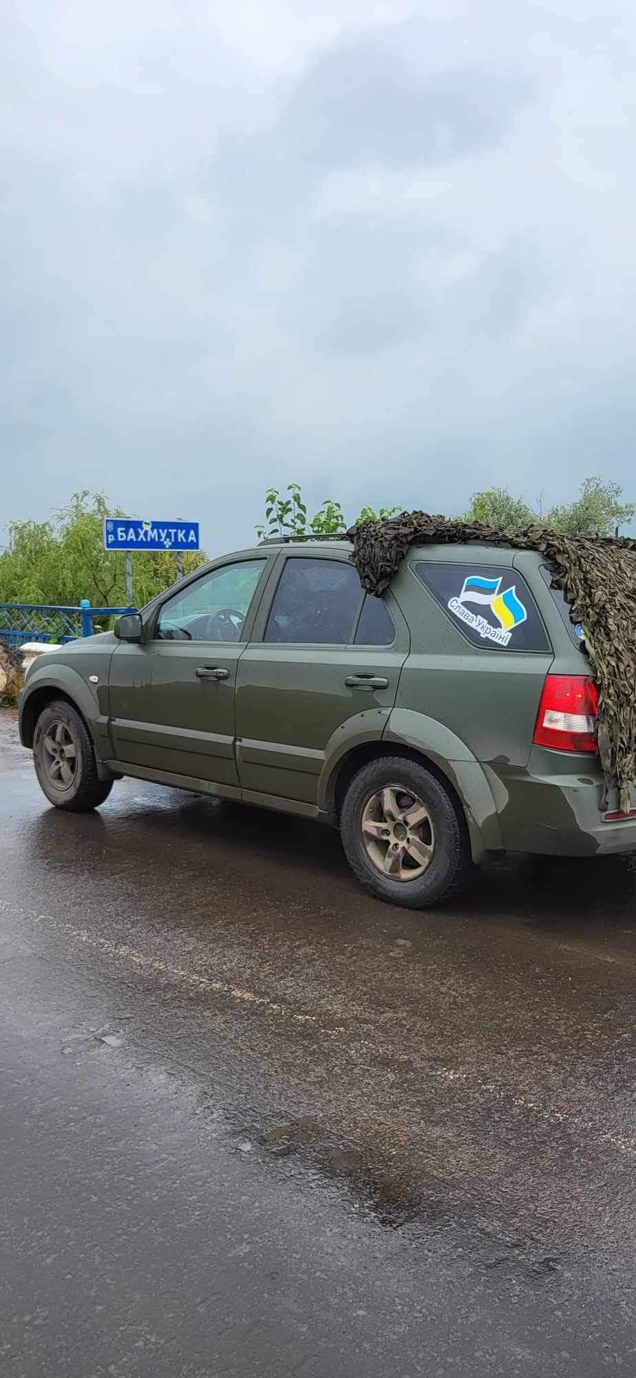

Meile laekus tagasiside, et Soomest toodud ja meie Põhja-Tallinna puhvetis remonditud Soront töötab edukalt juba teist kuud Tankipataljonis. Nagu piltidelt aimata võib, on peamisteks ülesanneteks tankide turvamine eest ja külgedelt, nende väljatõmbamine mudast ja Bahmuti tagasivõtmine.

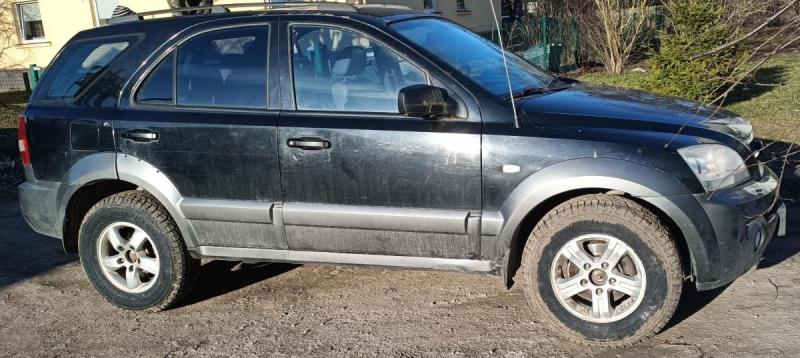

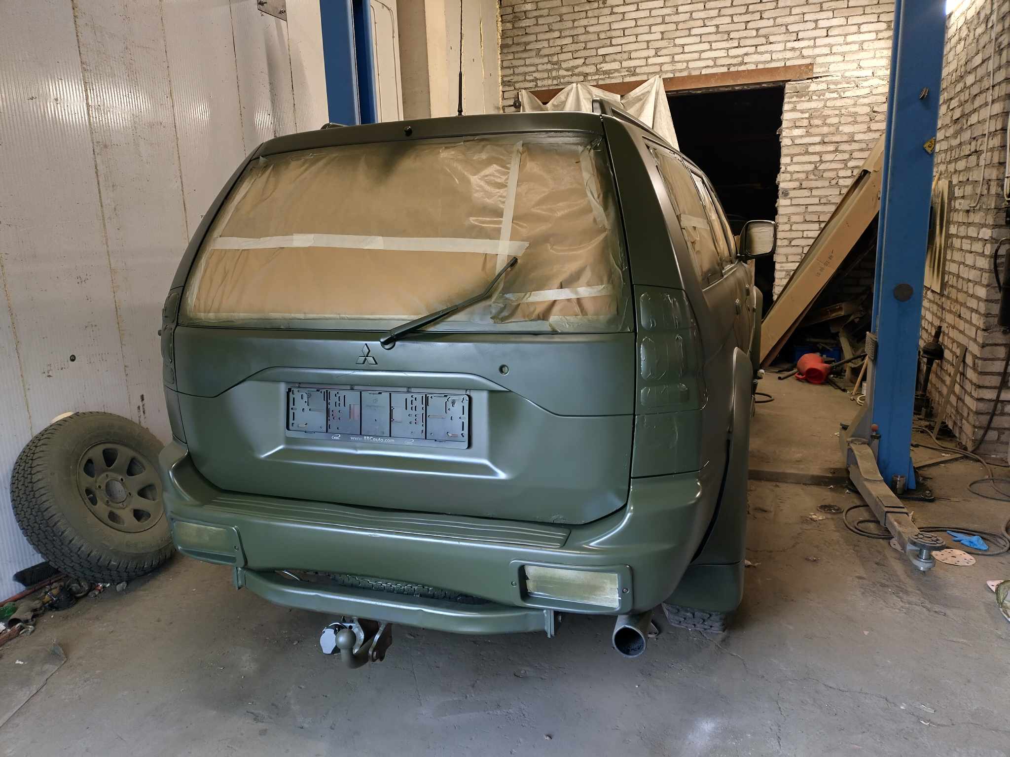

Üks pilt ka meeldetuletuseks sellest, kuidas auto originaalis välja nägi.

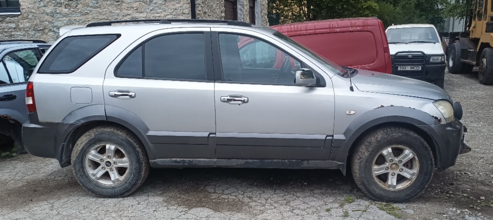

Kui pole veel silma jäänud, siin üks vana on oma sorondiga depressiooni langemas:

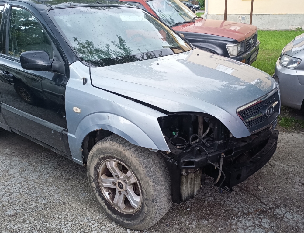

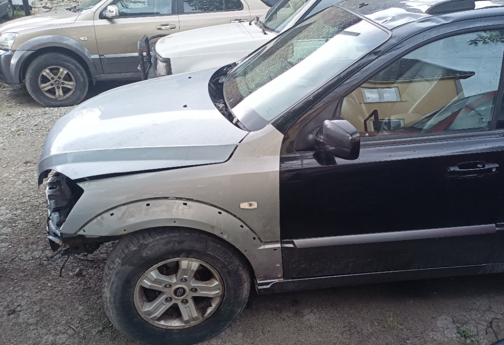

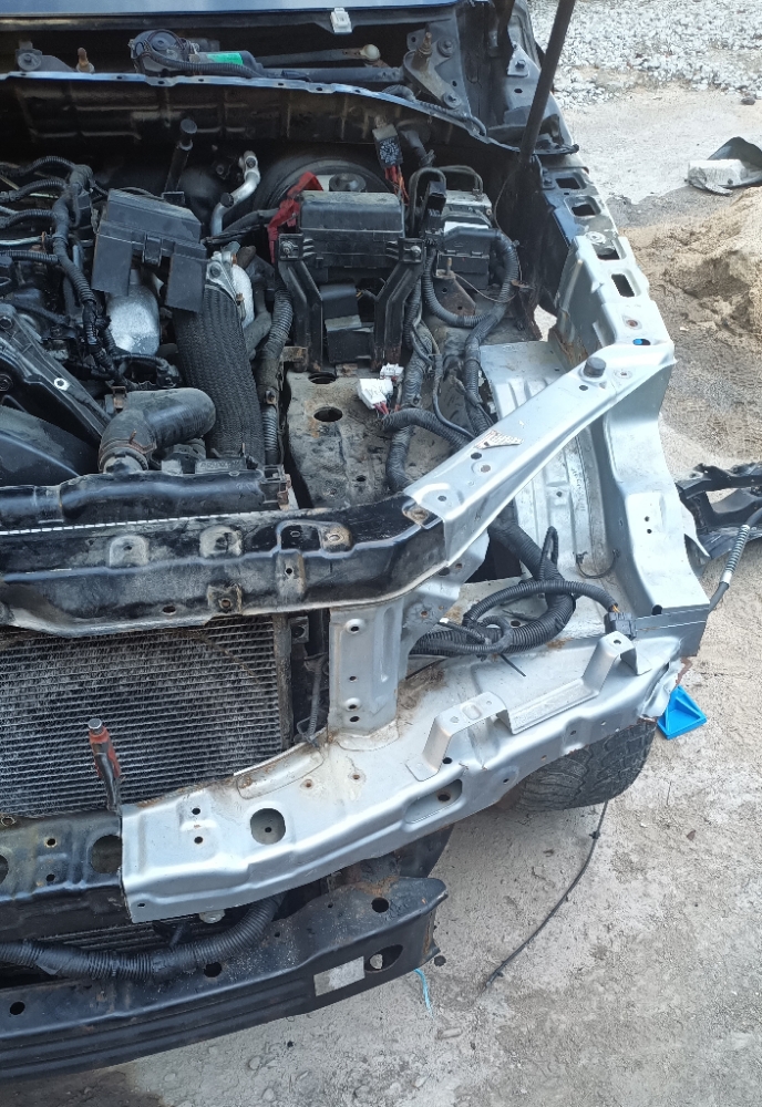

(12-06-2023, 22:40 PM)nastik Kirjutas:  Täna eemaldasin doonorilt vasaku esimese nurga, et kui aken ees siis saab selle ka sinna kortsus pleki asemele millalgi paika sättida.
Ja nüüd sai nurk teisele autole külge. Kuna Isandpauk keevitas traadiga samal ajal Rangeri raami siis jäi mulle plekitööde juures tööriistaks elektrood.
Noh.. tehtud ta igal juhul sai ja välja näeb nagu oleks elektroodiga keevitatud.
Täna sai Rangeril lõpetatud juhipoolse raamikarbi keevitus (piltidel), kokku kleebitud üks auk plekis, määritud kardaani ristid ning summuti sai alla tagasi. Järgmiseks tuleb teine külg ära parandada ja selleks tuleb paak maha võtta.

... Kleepis ksf. Nastik elektroodiga sorondi nurka kokku. Elektroodiga seetõttu, et Ranger laiutas töökojas ees ja üks keevitus oli hõivatud. Teise keevituse kõhus oleva 1.2mm traadiga ei oleks tulemus olnud isegi siis hea, kui aparaat oleks õue mahtunud. Noh, võttis siis kolmanda ja hoidis gaasi kokku. Aukude lappimiseks kulus ära ka peotäis naelu.

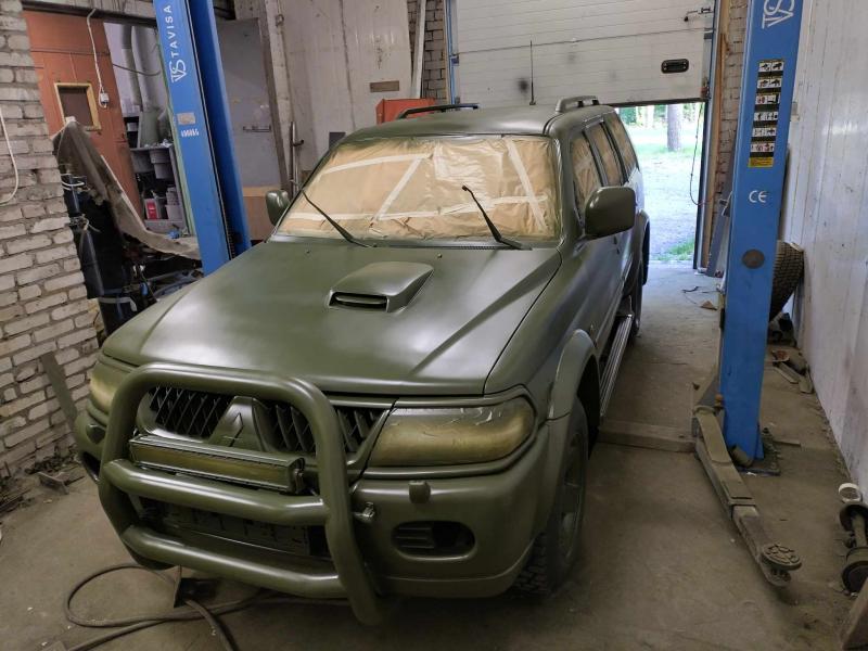

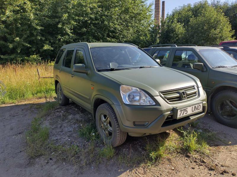

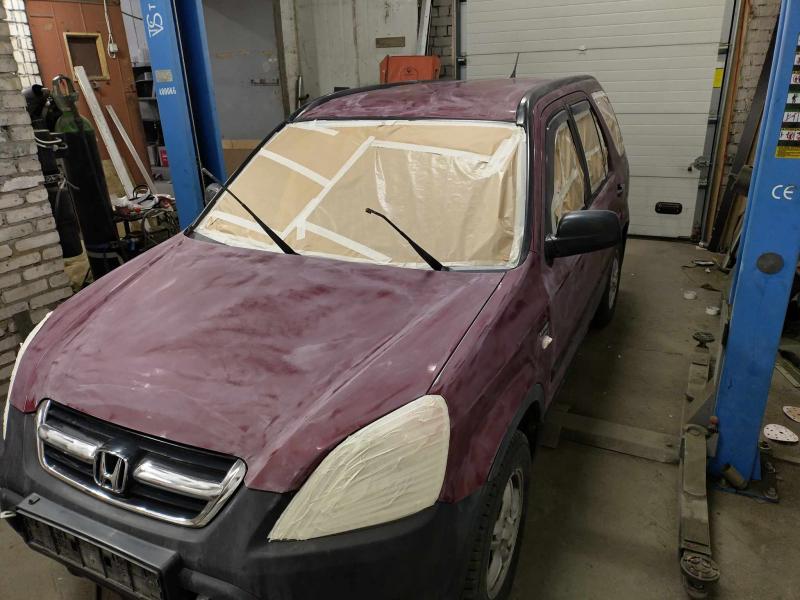

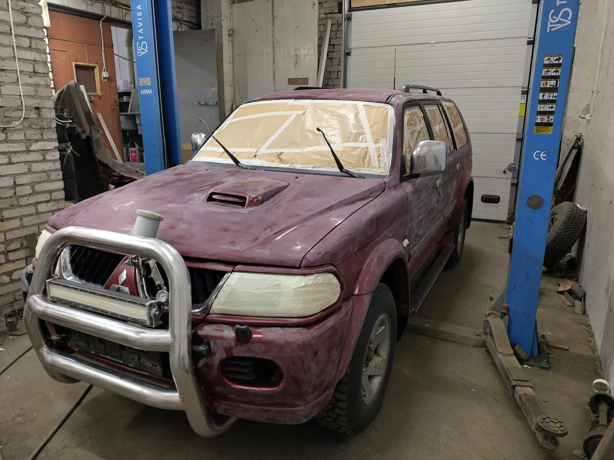

Eile sai õhtutundidel ära varvitud MTÜ Toeta Ukrainat Ants Ermi Honda CRV.

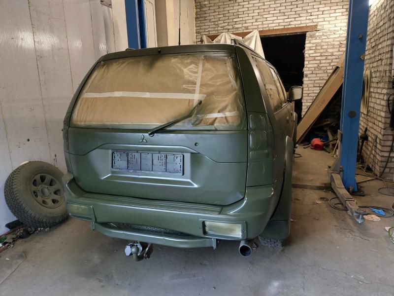

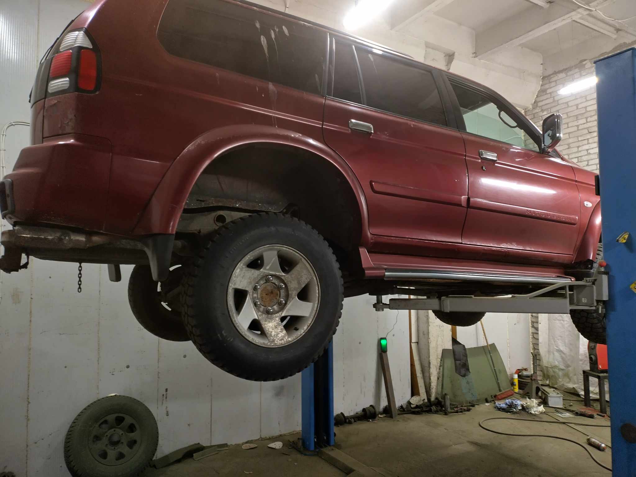

Siis paar nädalakest tagasi sai toodud Tartust üks Mitsu Pajero Sport. Noh sõitis kenasti omal jõul kohale. Õlid ja filtrid vaja vahetada ja kardaanide ristid ning tagasilla mingite varraste puksid.
Enne ülevaatust sai raam täna hommikul ära keevitatud. Siis sipsti ülevaatusele ja nüüd juba roheline Smile
Tööl naabrid ei saa enam aru,et kas ma hommikul tulen või lähen  Big Grin
Enne mitsu kallale asumist peab veel Ants Ermile ühe käru korda tegema. Ehk siis kaasaegse veopea külge nuputama ja elektri tegema.
