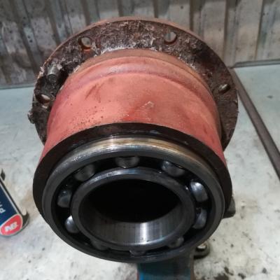

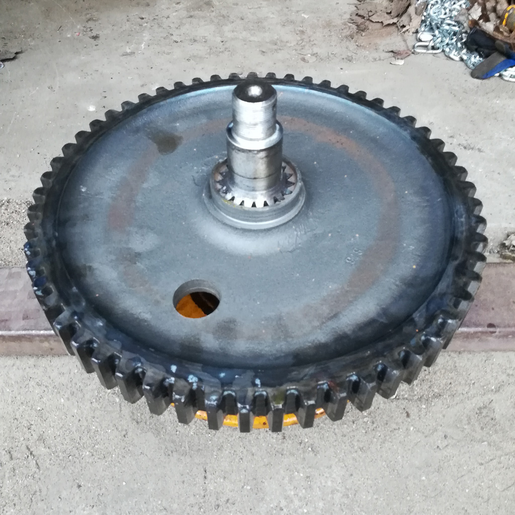

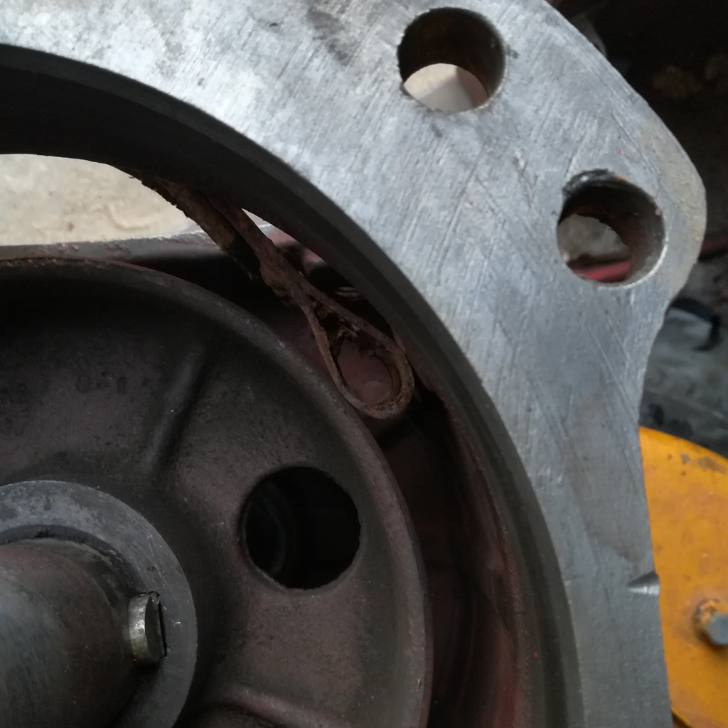

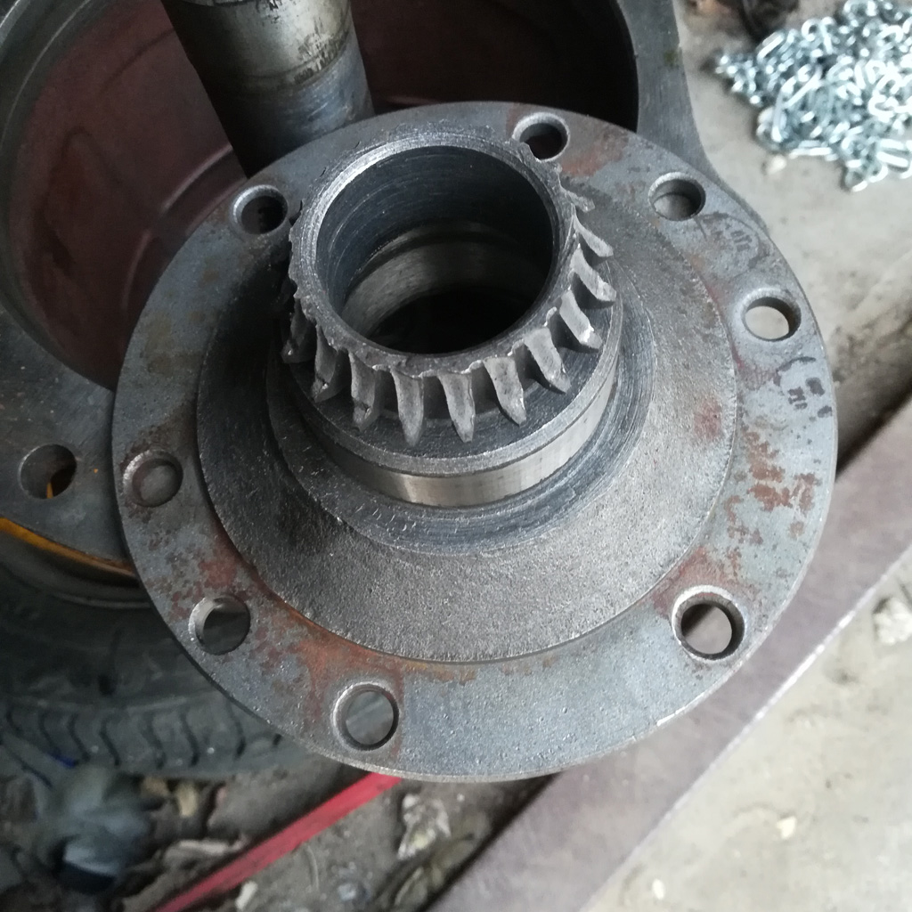

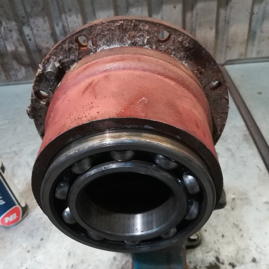

Aga mitte sellest ei tahtnud ma rääkida, vaid oleks küsimus tagadifri laagrite kohta, kas need peavadki oma pesadesse minema peopesaga surudes või on pesad väljaveninud?
Külgreduktori veetav hammakas käib pooltelje nuudi otsas tölla mölla, on see tavapärane tolerants või peaks ikka pressi all see mäng kokku käima?
Difri (-luku) hammakas on ka katki, ei tea kas kõlbab poe oma panna? Saunas räägiti et Poolas toodetud hammasrattaid ei karastata??
Või vedeleb kellelgi ehk üleliigset originaali?
Nuutide lõtku pildilt ei tea kommenteerida, kuid selle viimasel pildil oleva asja ostmisel on viiliga proovimine kohustuslik.
Kui juba reversi hammasrattaid osatakse malmist teha siis asi see seda juppi on teha.
See ka muidugi, et seda asja ei tohiks liikumise pealt lülitada kui rataste pöörlemiskiirus võrdne ei ole.
(08-06-2018, 10:21 AM)2715 Kirjutas:  See ka muidugi, et seda asja ei tohiks liikumise pealt lülitada kui rataste pöörlemiskiirus võrdne ei ole.
Seda ei ole tihtilugu võimalik sisse kohapeal lülitada. Seda pedaali näpitaksegi siis,kui vajadus tekib ja üritatakse sisse lülitada esimesel võimalusel. See ei ole tähtis,et rataste pöörlemiskiirus oleks võrdne. Kohapeal ei lähe lambist niisama sisse,ikka alles siis,kui esimene võimalus tekib.
Ja nii need hambad lahkuvadki. Sad
Mitte ühtegi nukkdifrilukku ei tohiks kaapimise pealt lülitada. Või noh, ega jõukus anna häbeneda - ikka raginal nii, et küla kuuleks Toungue
Difrilukk tuleb sisse vajutada enne, kui asi per$$e läheb. Siis läheb klõpsuga ega ragista midagi. Kui juba kaabib ühe poolega, siis sidurit, väiksem käik, difriluku pedaalile surve peale ja ettevaatlikult uuesti vedu taha. Kui lukku klõpsab, siis võib auru juurde anda. Cool
Aga kel on aega oodata, eksole. Ikka üks külg kaapima ja siis raginal difrit lukku pedaalima. Toungue
