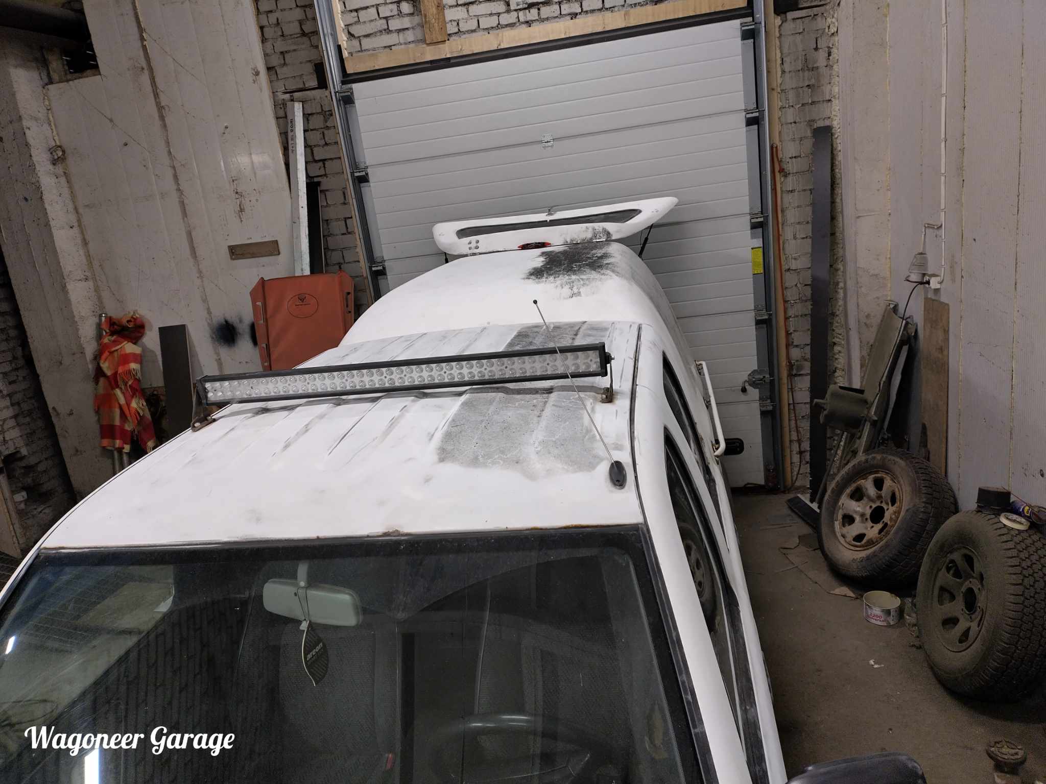

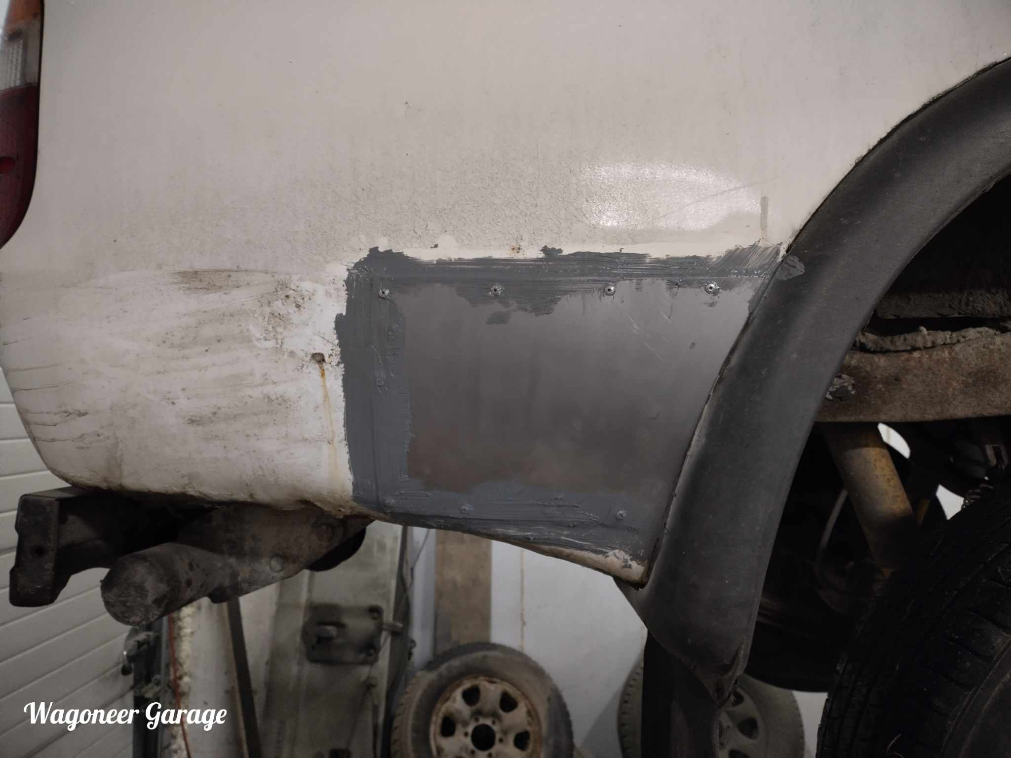

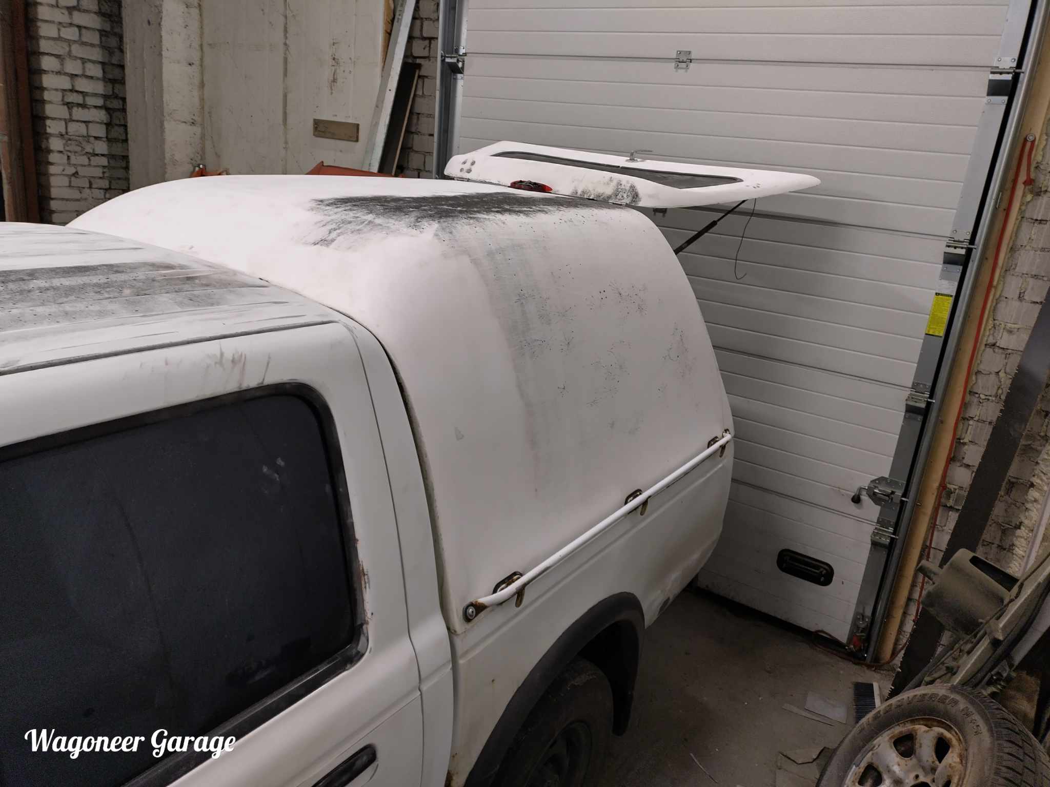

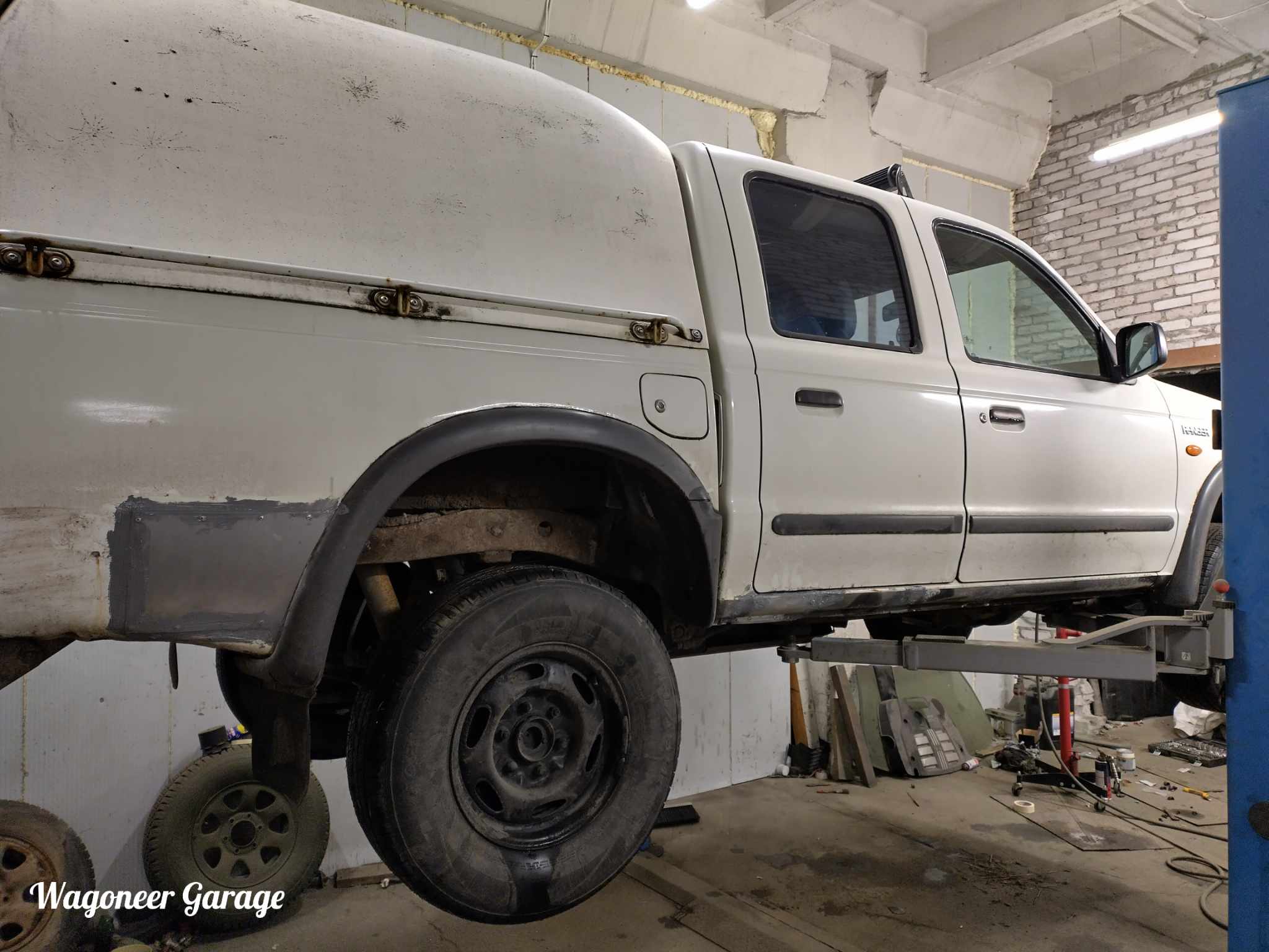

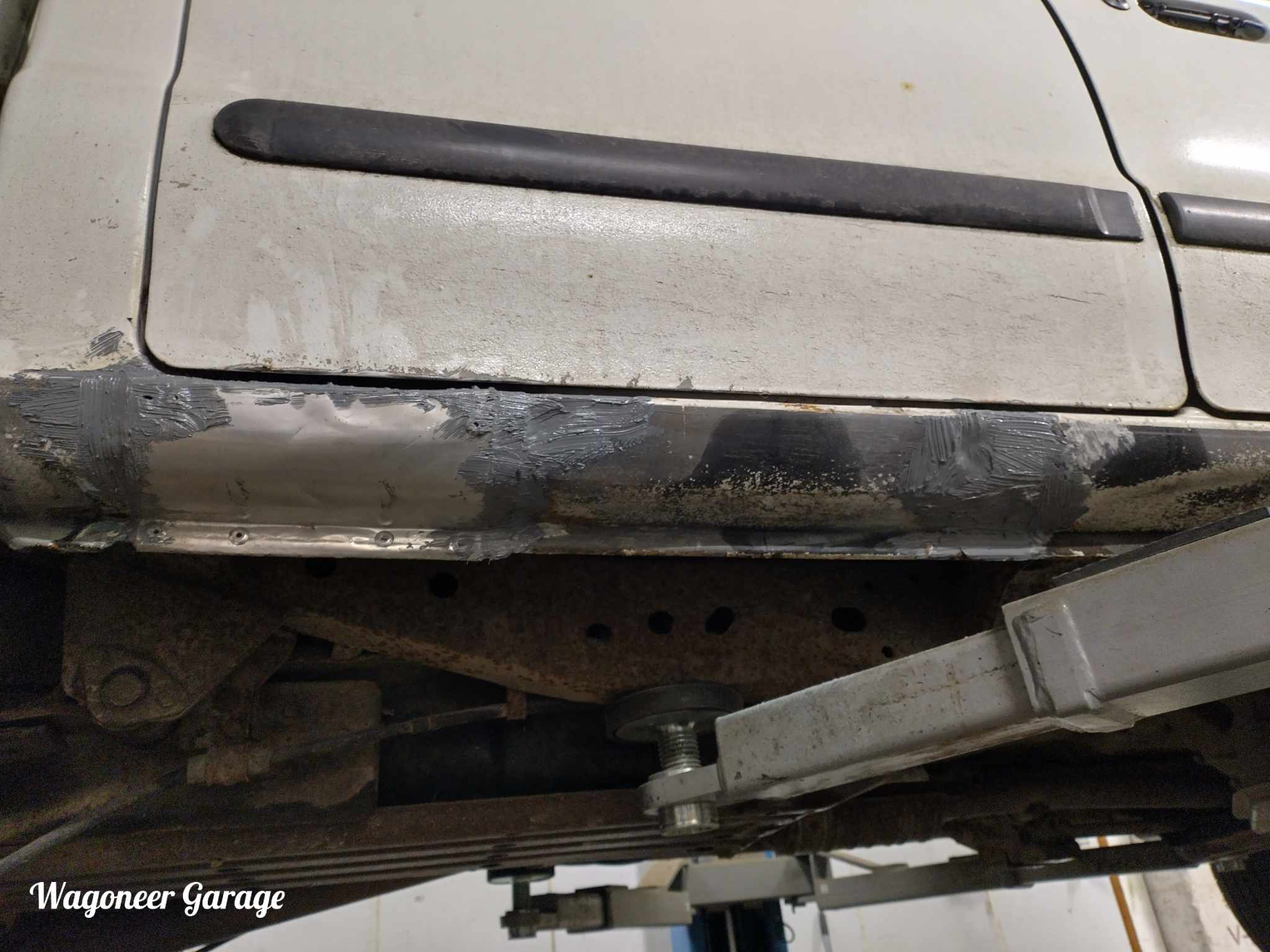

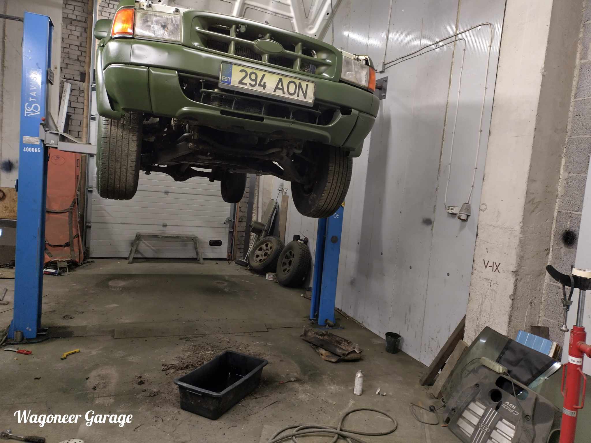

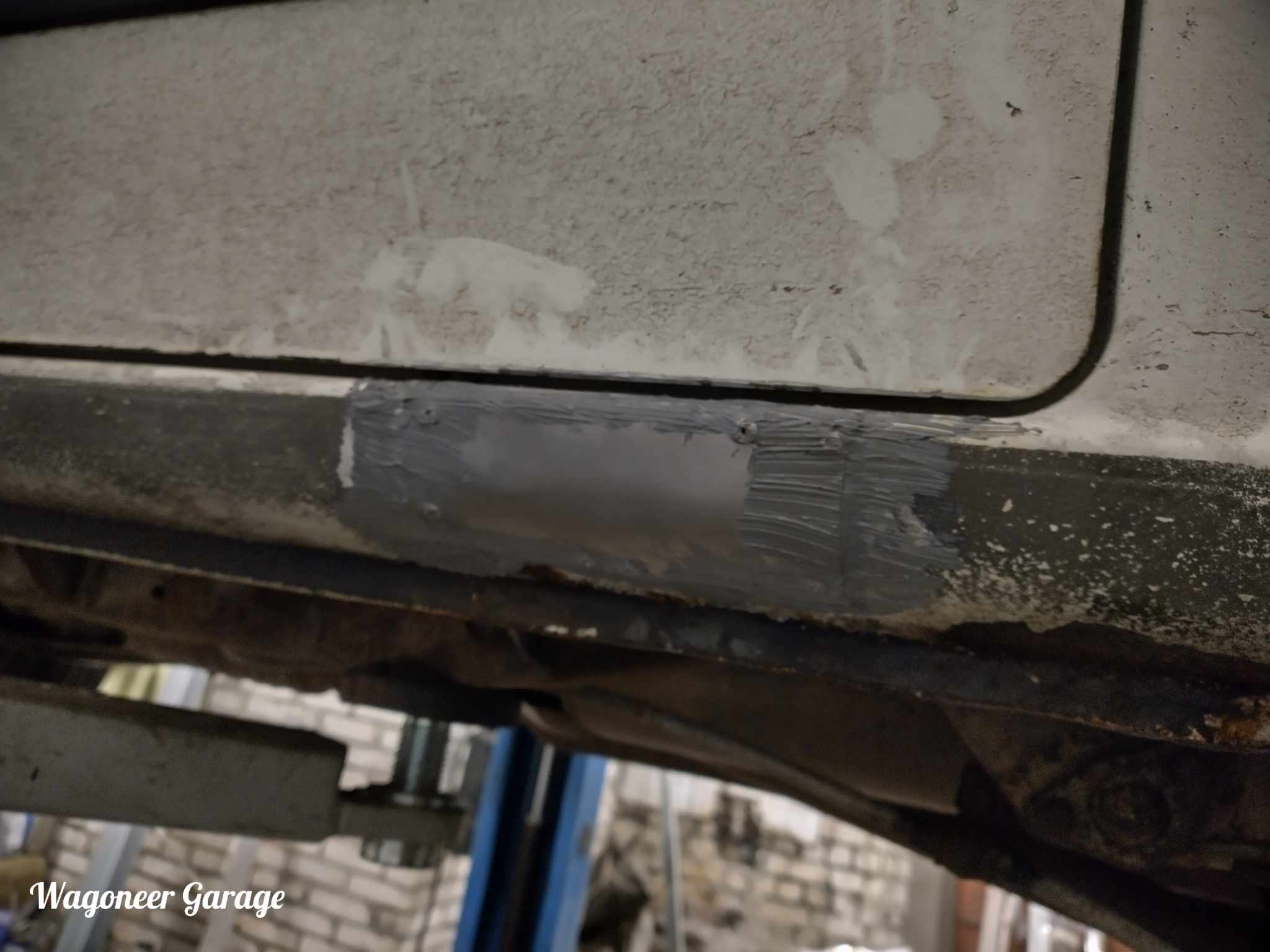

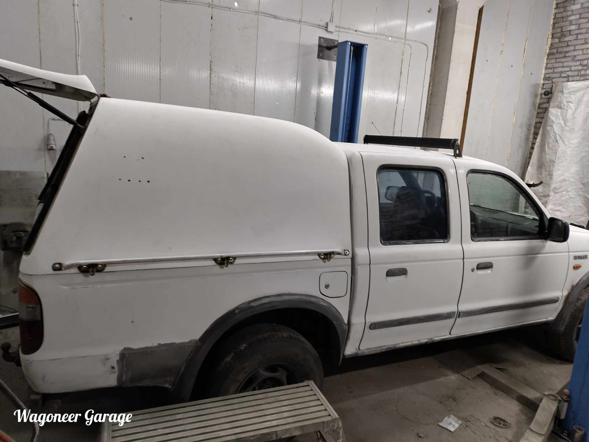

Õhtul sai siis ruumi tehtud valge Ranger jaoks. Mõned suuremad augud pleki ja poppneediga kinni ja saab mingi päev ära värvida.
Raam on üllatavalt hea. Ainus koht mis tähelepanu vajaks on peale tagasilda olev ristala otsade juurest. Aga seda vaatavad nad juba ise kohapeal vast kui vaja. Esimesed piduriklotsid ja vasak välimine rooliots ka otsas.
Homme pean korra rohelise Rangeri ka tõstukile ajama,et vaadata mis seal logiseb või vahetust vajab. Siis saab korraga mõlemale jubinad ära tellida.

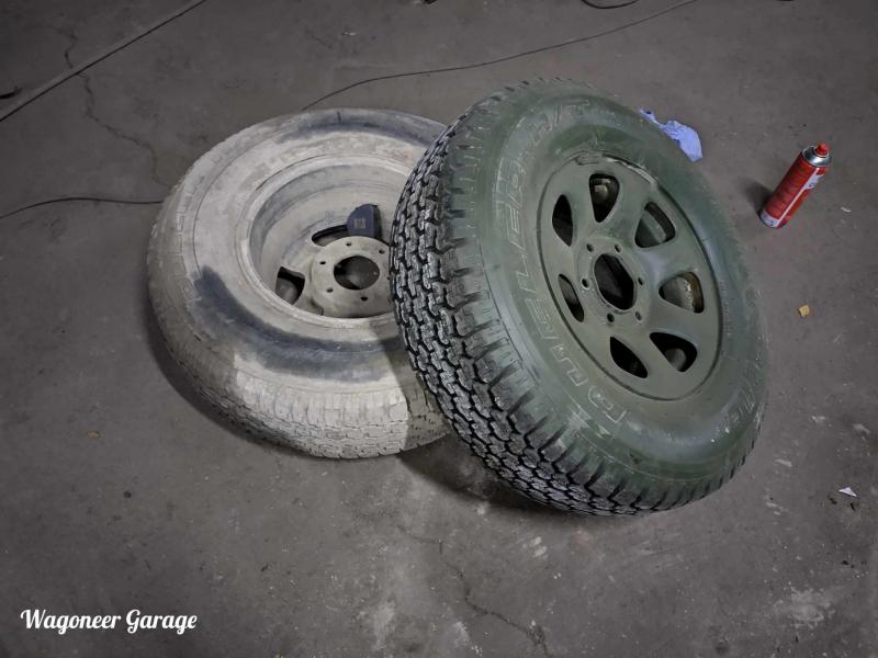

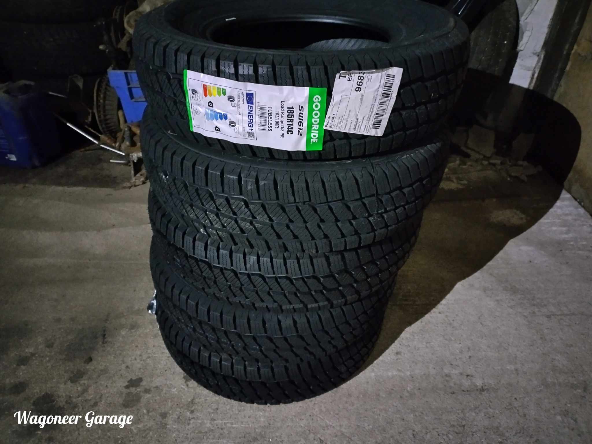

Kohale jõudsid ka 5 uut rehvi (220.-) mis lähevad alla UA-s liikuvale suurele treilerile(United Deliveri ehitatud) mis suvel koos Sergoga sinna liikus. Toona all olnud uutest rehvidest on kohalikud teed jagu saanud. Nüüd uued olemas.

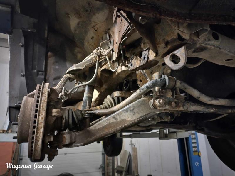

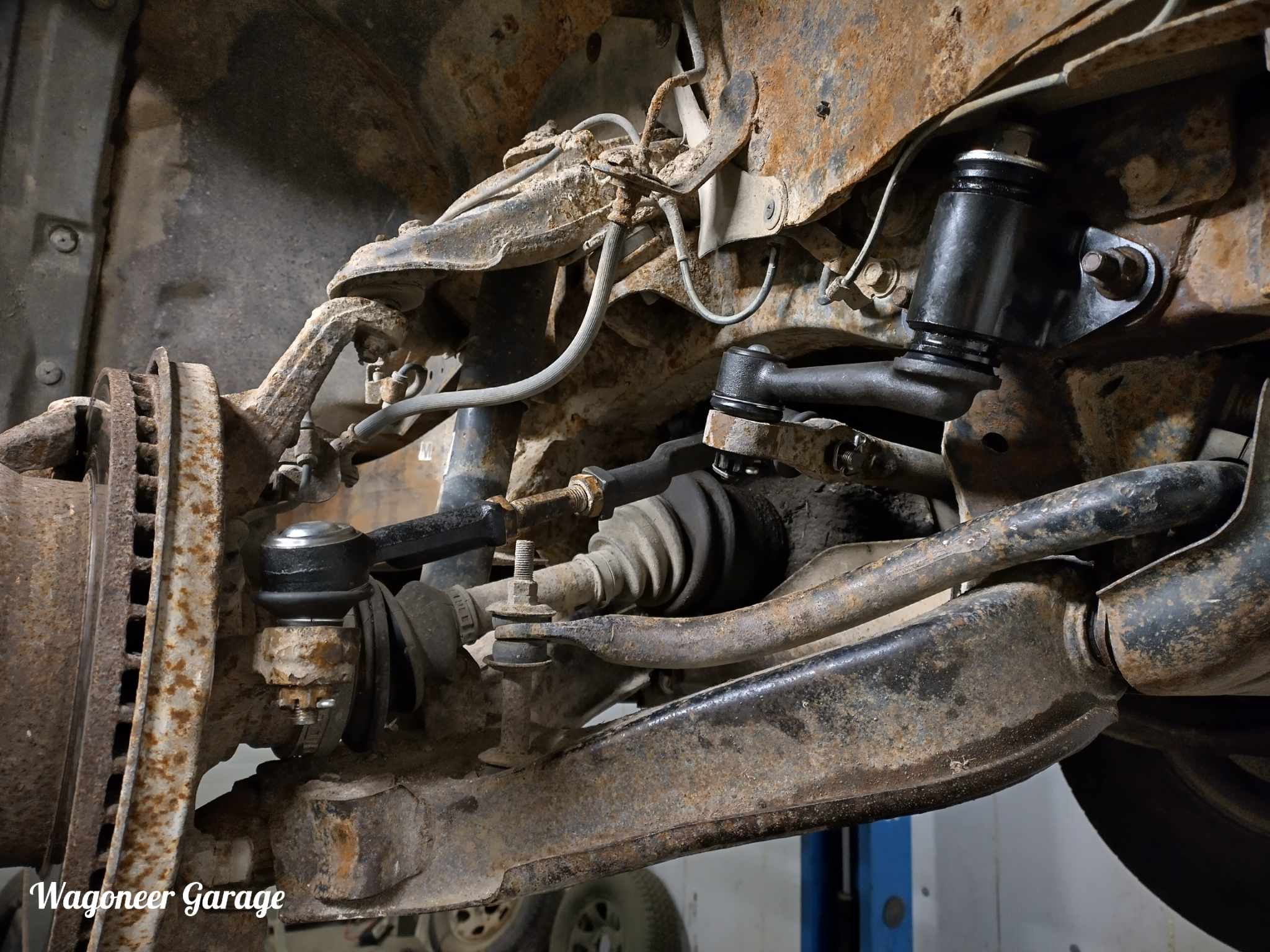

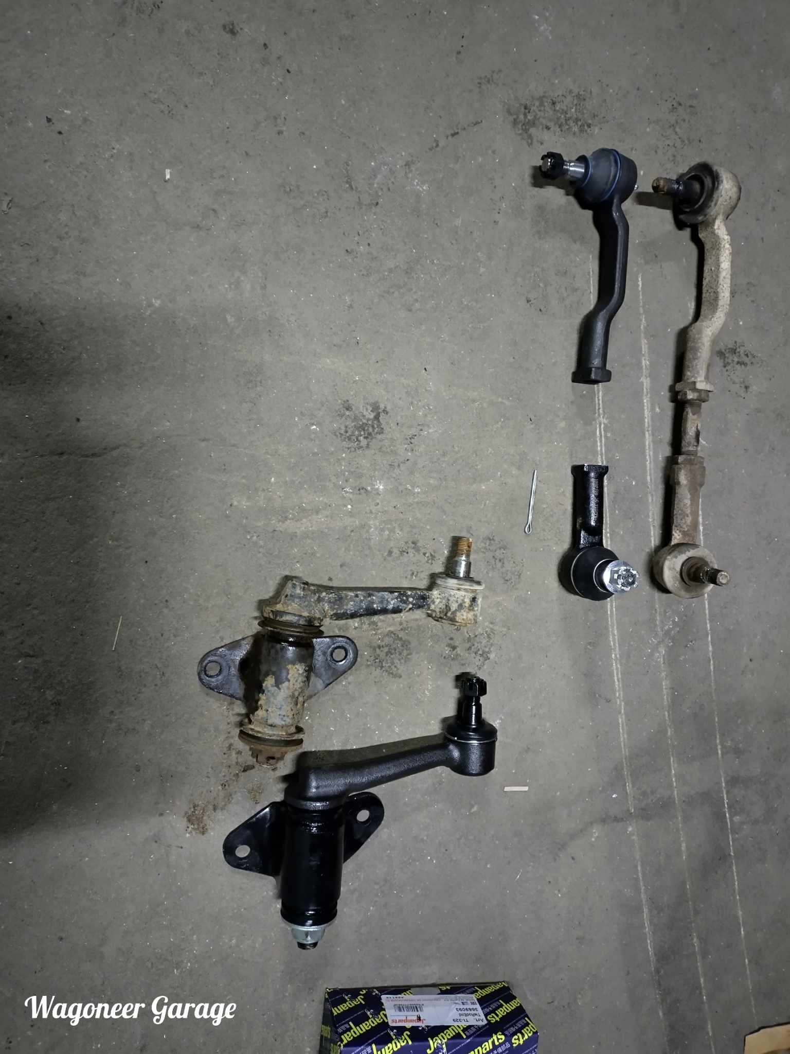

Rohelisel kastikal on parem poolsed rooliotsad nii läbi,et hakkas lausa hirmus mõeldes,et sellega Tartust tava kiirustel Viimsisse kimasin  Rolleyes

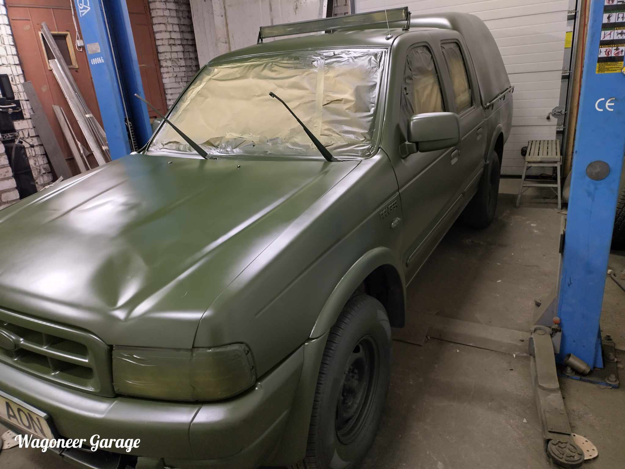

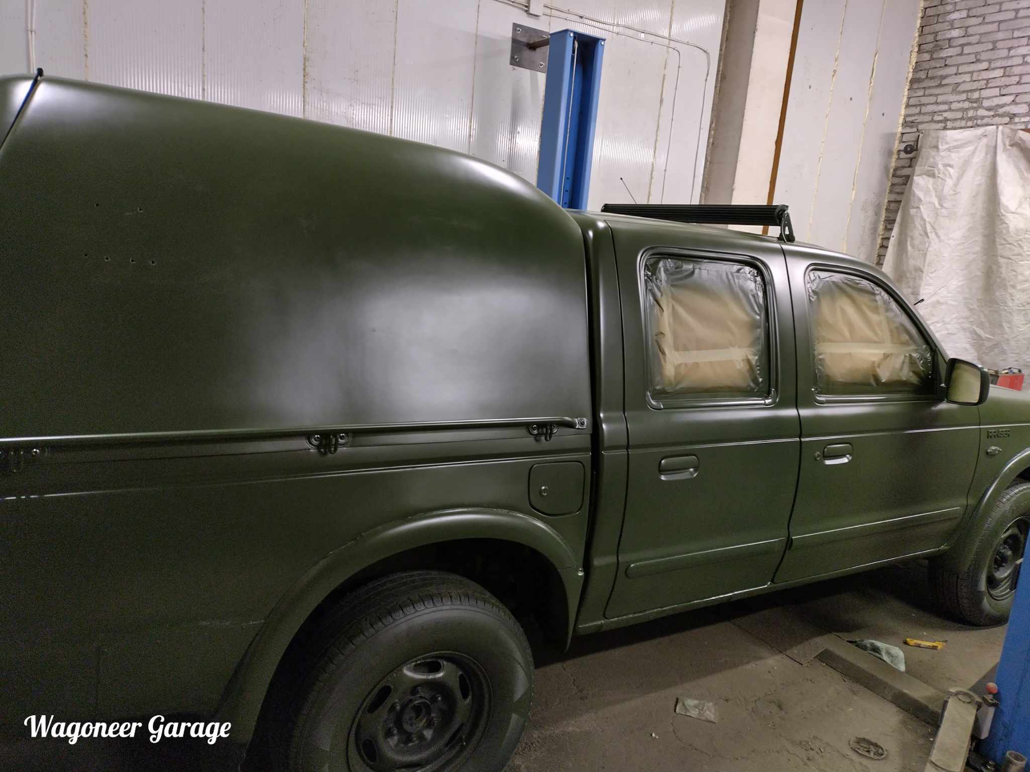

Valgest sai roheline. Ja kuniks värv kuivab,sai õli välja lastud ja filtrid maha krutitud. Äkki lähipäevil jõuavad jupid kohale ja siis saab külge kruvida.

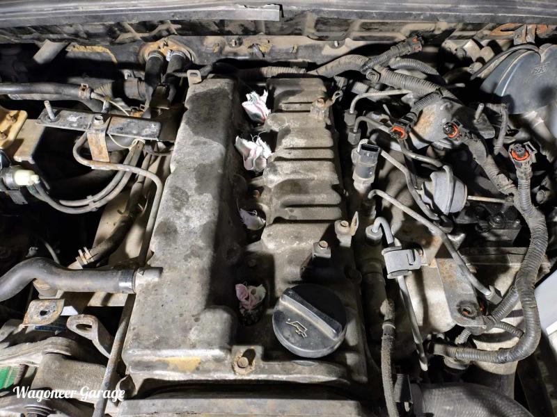

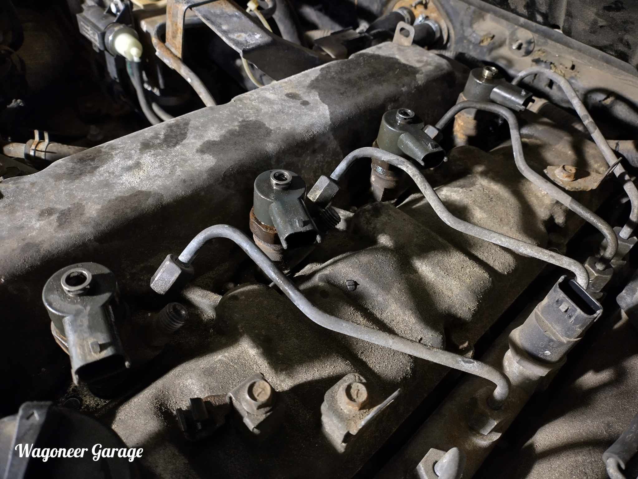

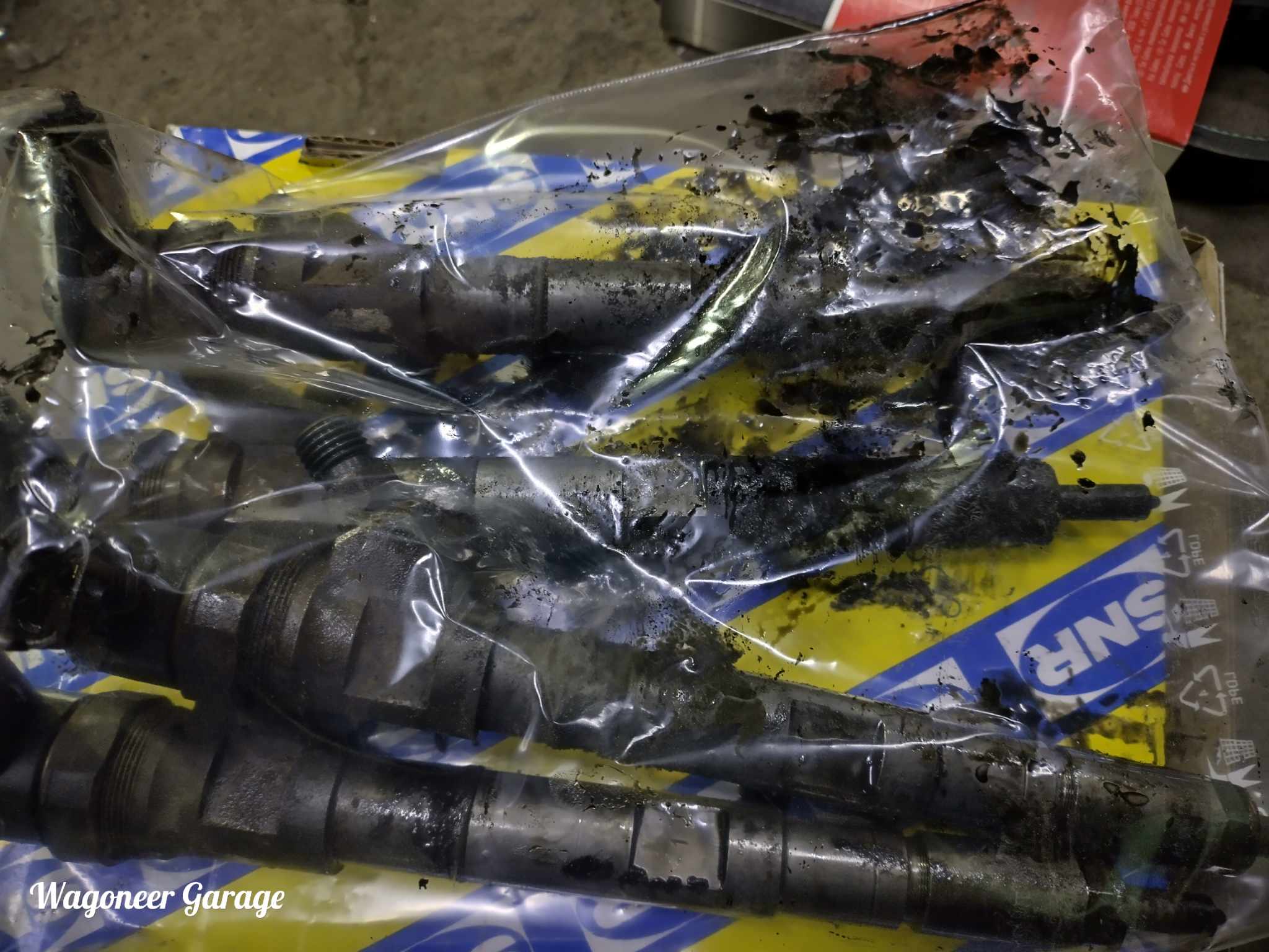

Tulemüüri poolne pihusti on ka korralikult lekkinud mille tulemusena oli nii kinni ennast kittinud sinna,et korra tekkis juba tunne,et tuleb välja koos tükikese plokikaanega  Big Grin
Aga välja ta tuli.

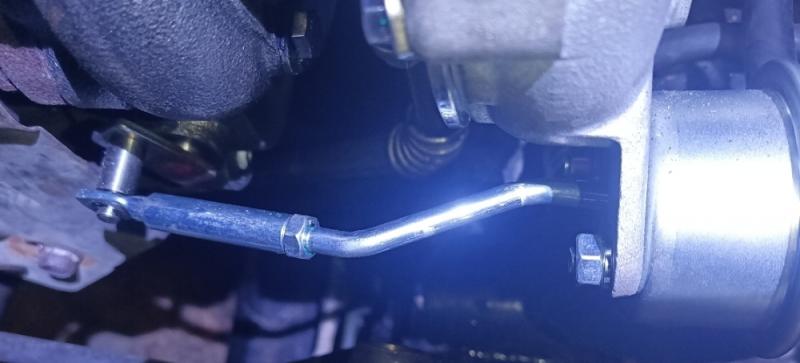

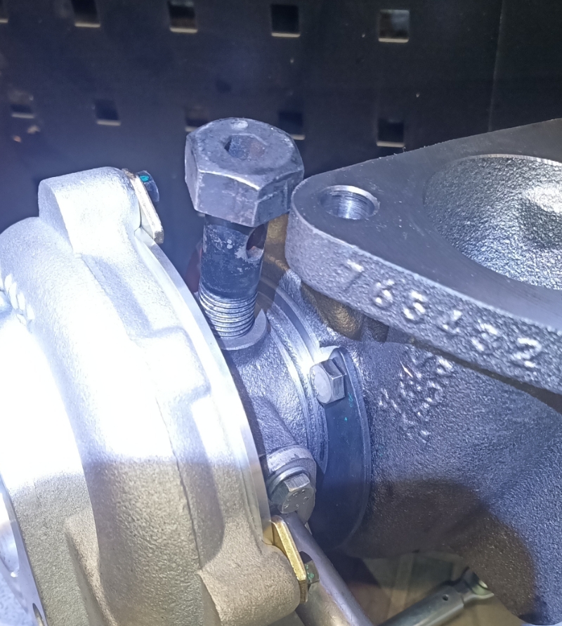

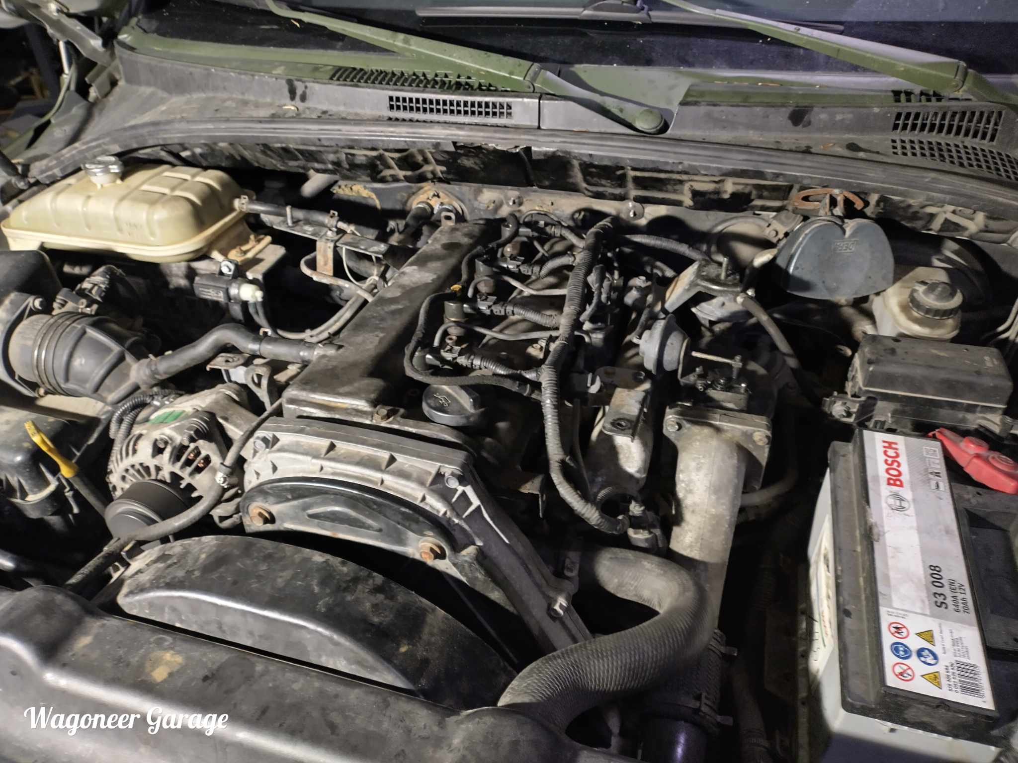

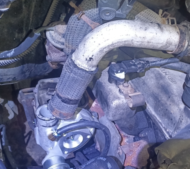

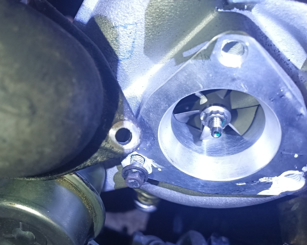

Meil sai H1 ikaldustest juba kõrini ning tellisime br turbost uue turbo. Hinnakirja järgi uus, maksis üle 360 euro.
Ootasime siis, et ongi uus, mitte taastatud nagu selle firma omad tavaliselt. No ei olnud.
Tikkpoldid olid puudu, kaks õnnestus vanalt turbolt maha keerata, kolmas jättis väljakeeramisel keerme turbo korpusse ja tuli uus teha. Keermestasime ühe leitud sama keermega poldi pikemalt ära ja lõikasime pea maha.
Okei... Turbo sai peale ja hakkasime voolikuid paigaldama, krt. Üks jahutustoru banjo polt ei taha kuidagi keermestuda.
Turbo maha tagasi ja ülla ülla- südamik vale nurga all küljes ja poldile jääb turbo ise ette.
No keerasime siis südamikku pisut ja panime turbo tagasi.
Kõik väga tore aga vahejahutisse minev voolik ei ulatunud.
Noh, okei. Keerasime siis ka sisselaske poolt ka südamiku suhtes ja ikka kõvasti rohkem, kui varem sai väljalaset keeratud.
Voolikud ulatuvad.... Bingo...bongo.
Paneme siis jahutusvedeliku teise toru ka külge... Krt keegi tark on membraanist ülerõhuklapi külge mineva varre pannud 180 kraadi valesti ja vars saab kokku jahutustoruga.
Võtsime asja lahti, panime õigeks, krt. Vars liiga pikk ja klapp lahti. Membraan maha koos varrega, lõikasime 5-6 mm maha ja sai palju parem.
Kõik õli ja jahutustorud küljes, ainult õhupuhasti praktiliselt jäänud... Mott jälle üleval, kohe saab sõitma.
Ei. No ei saa. Turbo sisselaske otsa käiv põlv ei istu, sest originaalpoldid ja põlve avad 6mm aga turbol on samad avad 8mm. Mida p....ks.
Puurisime siis põlvel avad üle ja saimegi asja lõpuks kokku.
Uue turbo paigaldamisele kulus vaid kaks õhtut.
Kuldne tõdemus. Kui tahad,et midagi korralikult ja õieti tehtud saaks,siis pead seda ise tegema  Big Grin. Ja sama käitisega kokkupuutes juhtus suht sama asi. Keerasin ise asjad paika jne. Kui käivitasid,siis selgus,et turbo teeb kole imelikku häält. Viisin tagasi. Vastus oli lühike. Te olete siin ise kodade asendit muutnud ja nemad enam ei vastuta. Aga võivad raha eest ära remontida. Peale seda hangin ise uue südamiku ja lappan kojad külge.

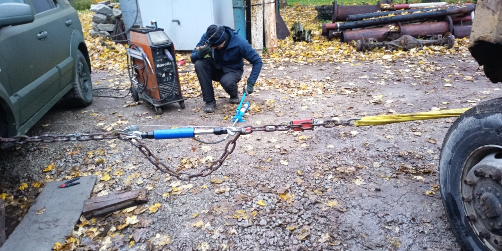

Teisel pildil on näha ksf. Nastikut Sorondi raamist mölki välja tömbamas.
Ühel küljel on ankruks maja sein, teisel küljel minu KollaneKoleKahveltõstuk.
Kahjuks tuli välja, et kett on sama tugev, kui selle kõige nõrgem lüli ja seda kolm korda järjest.
Kui kellelgi on üle või saab laenata suure silmaga tugevat ketti, andke märku.

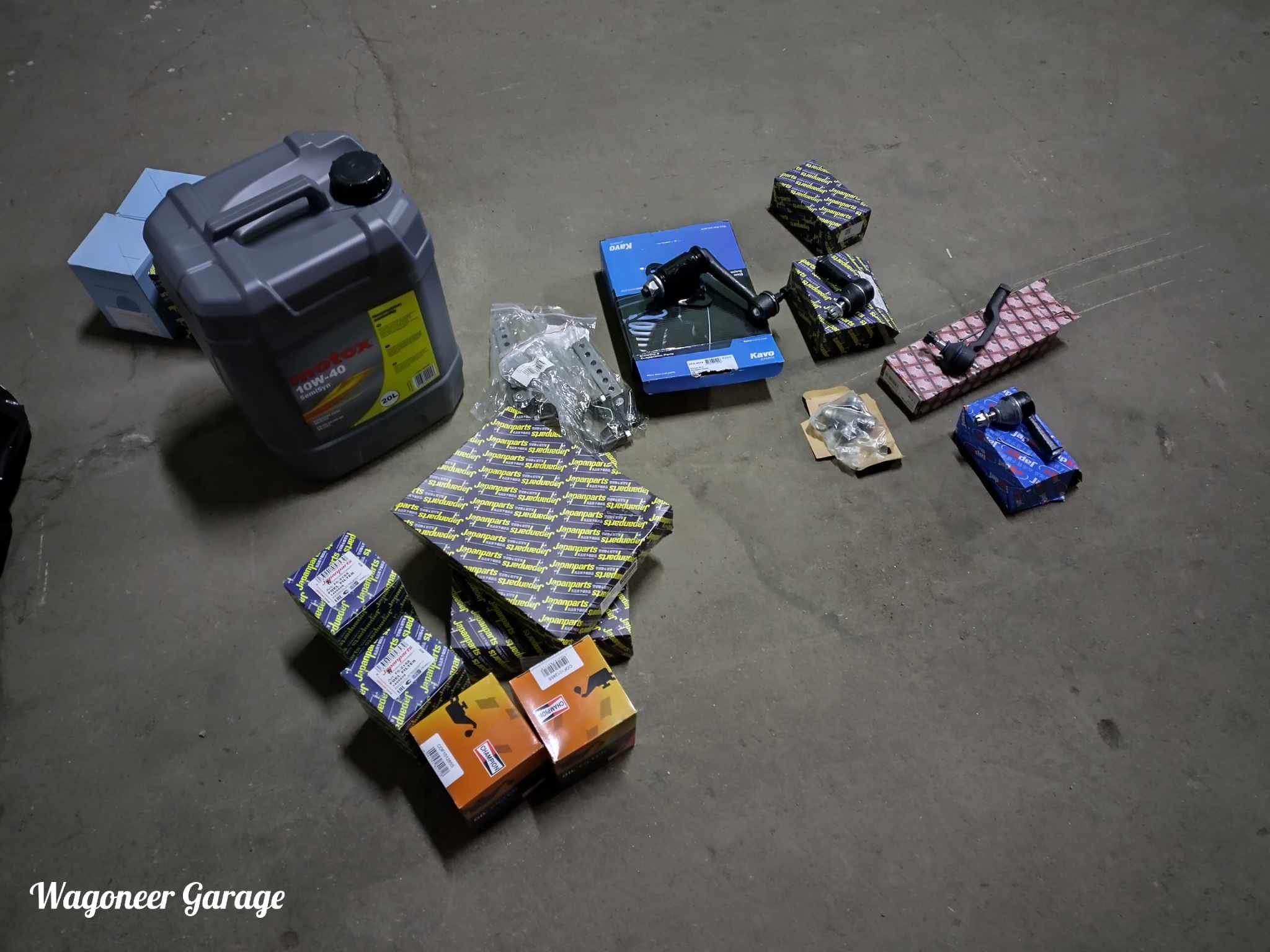

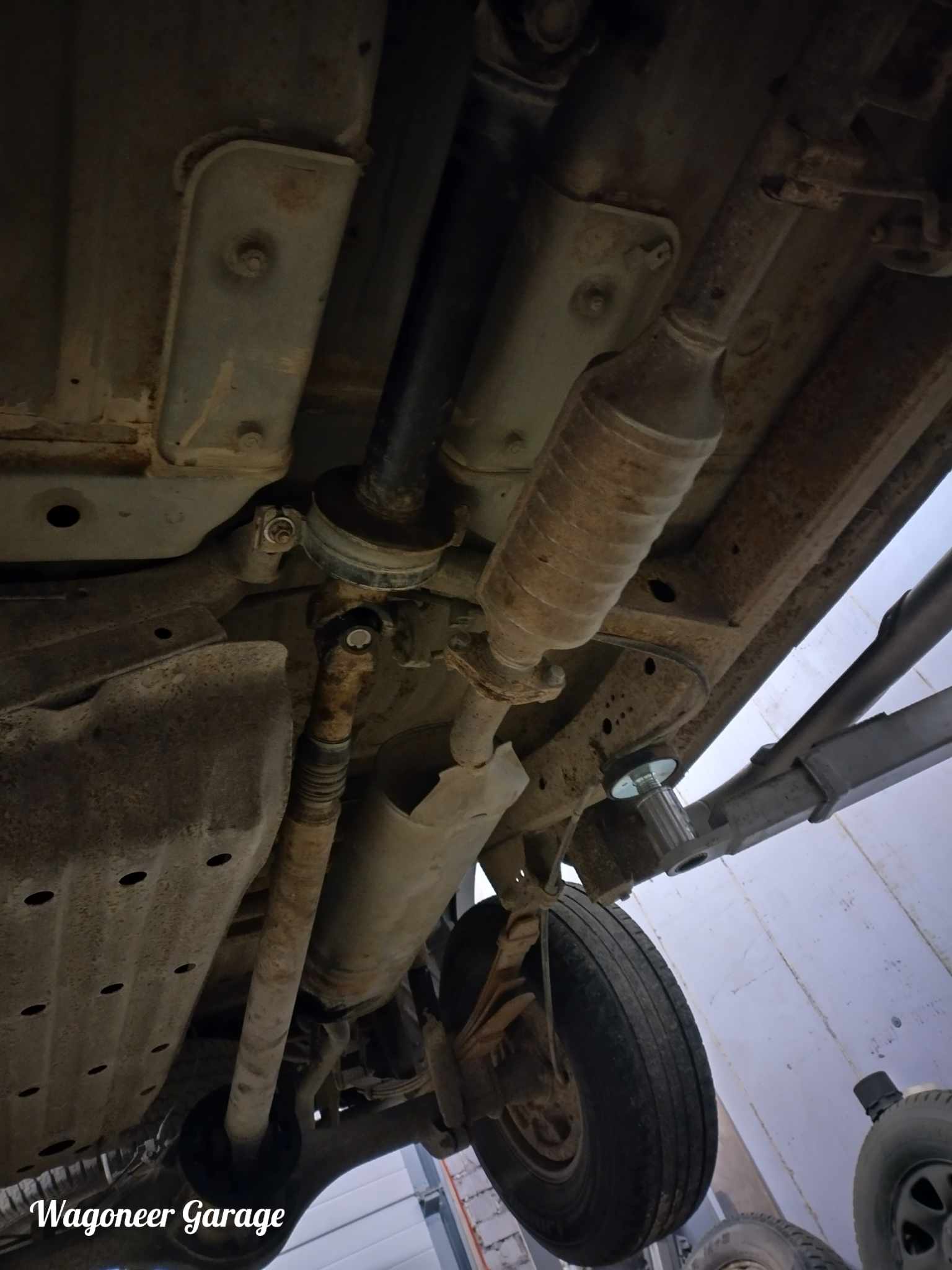

Hommikul saabusid varuosad mõlemale Rangerile. Motonetist sai vähe suurem kanister õli ka toodud. Ex valgel nüüd filtrid ja õli vahetatud. Vahetamist ootab veel vaskpoolne välimine rooliots. Teisel rohelisel(ostes) ka uued filtrid ja õli sees. Nüüd siis veermiku korrastus. Peale mõnda aega rohkem kui paar hetke,tulid ka kõik vajalikud poldid lahti. Aga kokku ei viitsinud enam täna hakata panema. Siis kardaan alt ära ja üks keskmine rist ka vahetusse. Akna tõstuki mehanismid jõuavad kohale kolmapäeval Smile Ehk panen need kaasa autoga.

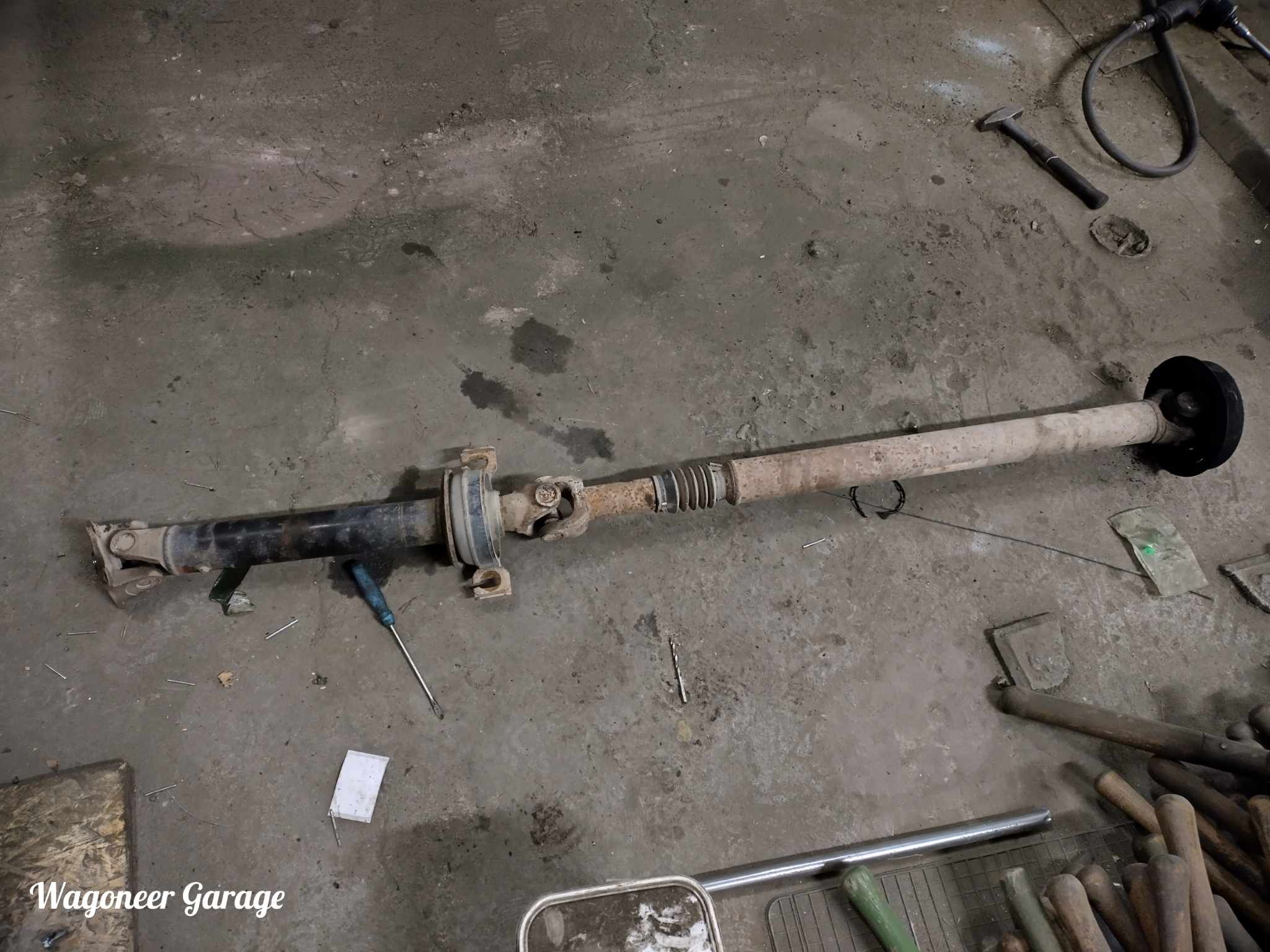

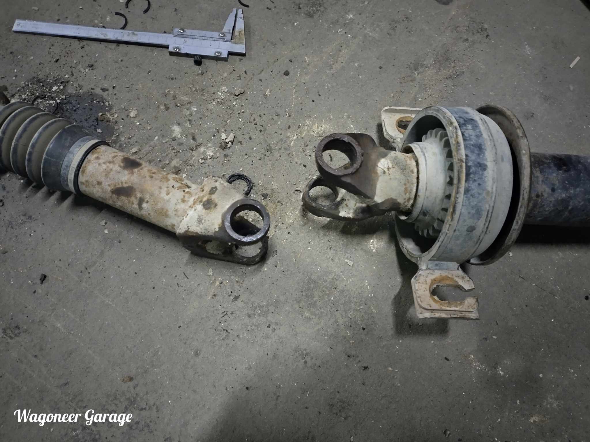

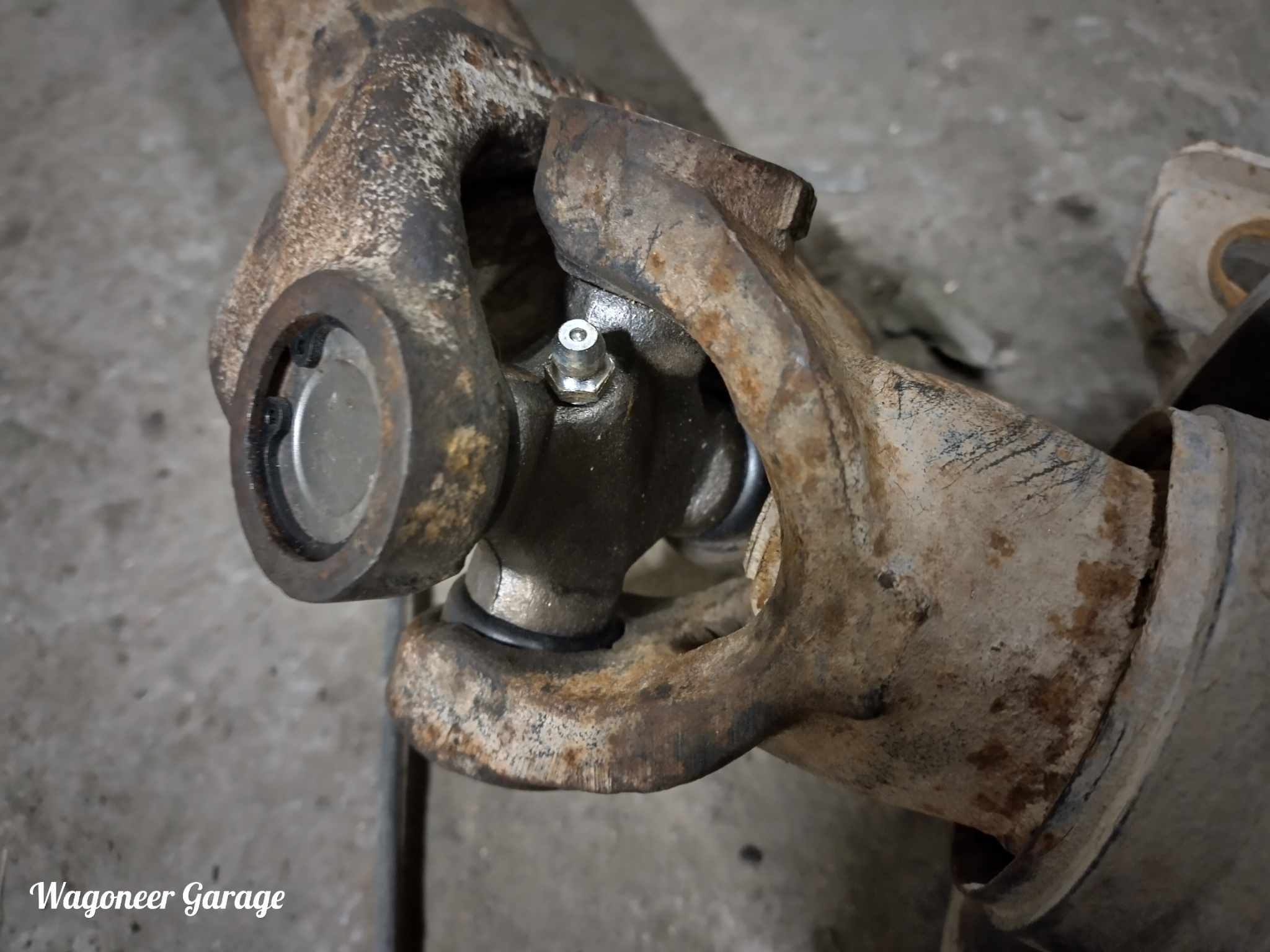

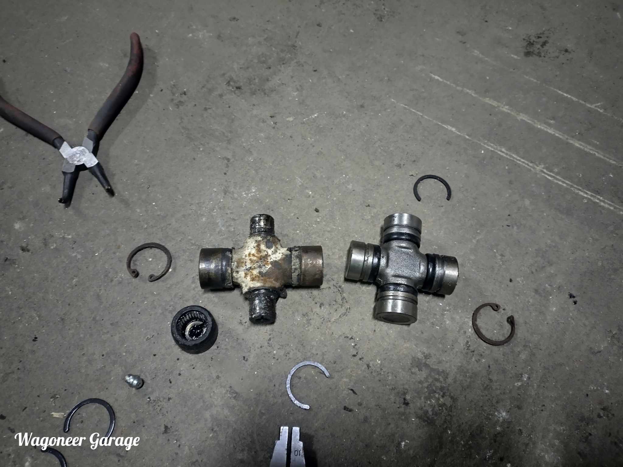

Täna sai roolimajandus kokku. Kardaan ka alt ära ja lootusrikkalt vana rist välja toksitud. Ja loomulikult oli uus rist vale. Kuna see on mingi imelike moluuuenduste aegne auto siis on seal päris lahe asju leiutada. Passis 2007 aga veel vanema esiosaga. Eks homne päev äkki targem ja leiab kiirelt sobiliku.
Täna sai ksf. Wagoneerile lisaks paarile Sorondi pihustile kaasa pakitud ka paar kasti sooje riideid ja muud varustust ning kuus tulekustutit Viimsist lähiajal teeleasuvatele autodele.

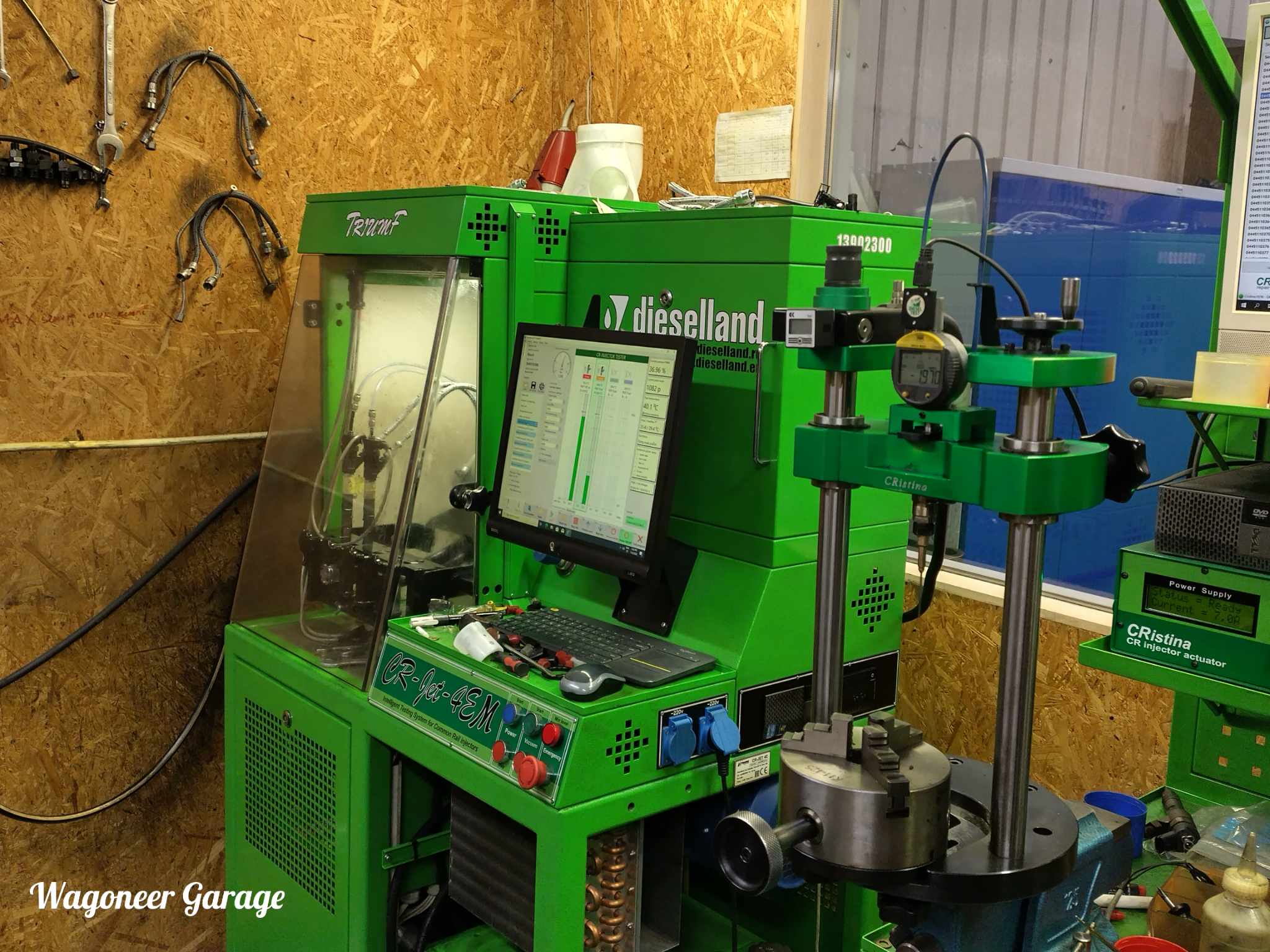

Krt kolme auto liikuma saamine on paras katsumus. Hommikul Sorento pihustid linna Test-Rem-i kontrolli. Mõne tunni pärast sain kõne,et 2tk ok, ühe saab korda aga üks on utiil ja remontimise asemel oleks mõtekas leida uus doonor. Kiirelt kõne Sorontide koopasse Põhjatallinnas. Kella 14.00 iks oli paar pihustit juba näpus koos eelpool piltidel nähtava tavaariga. Suur kraaps ja kummardus.
Sealt otse jälle Test-Rem-i. Natuke ootamist ja tehti ootetööna testtsükkel ära. Üks pihusti oli täitsa elus,samas kui teisel oli tagasijooks päris suur. Kõik pihustid näppu ja garaazi poole jälle. Samas oli laekumas Aeromotosse Rangerile sobilik kardaanirist. Ametlik aeg oli küll homme,aga mõtlesin,et keeran läbi. Öeldi,et just kaup tuli ja homseks lahti võetud ja saab kätte. Tegin kenasti kurba nägu ja neiu oli valmis minema ja otsima selle pisikese karbi suurest hunnikust üles. Suured tänud talle. Säästis mulle jälle päris hunniku sõitmisele kuluvat aega. Siis rõõmsalt garaazi ja hakkasin Sorentoga tegelema. Nimelt oli vaja kätte saada neljanda pihusti seib sealt august. Sain seibi lahti ja püsis kenasti kruvika otsas. Aga siis lahkus seib kruvika otsast ja loomulikult kukkus kaane vahelt klapivedrude alla kusagile. Siis läks juhe ikka päris kokku. Klapikambri kaas maha ja no krt ei näe kus ta seal on. Õnneks tuli hoovist sõber appi. Vaakumiga kaanest õli välja ja siis nägi kaameraga ka seibi juba klapivedru vahel kenasti. Minul oli pilt must ja tuju null. Aga tema ei jätnud jonni ja peale paljusid piiksusid ja muid tsensuuri all kannatavaid lauseid jäi seib konksu otsa ja hinge kinni pidades tõstis sealt välja. Lisaks oli tal ka olemas klapipesade lõikaja. Nii said ka pesad puhtaks. Siis läks tuju juba paremaks. Sõber läks oma hobikat ehitama ja mina lappasin kiirelt kaane peale ja pihustid ka ruttu külge,enne kui midagi jälle sisse kukub. Käib sujuvalt ja ei tossa ega aja diisli haisu enam.
Kuna see tegi tuju veel paremaks,siis ladusin ka Rangeri kardaani kokku ja alla ka. Enne oli mingitel kiirustel tunda ikka korralikku vibrat auto põhja alt. Nüüd on ainult balanseerimata rattaid tunda Smile  Tänu uutele rooli juppidele on nüüd rooli keramine ka oluliselt konkreetsem.  Kütusenäidik jääb minu poolt korrastamata,sest lihtsalt füüsiliselt ei jõua. Aga UA omad lubasid selle ise ära lahendada. Samuti nagu juhi poolsete akende tõstemehanismide vahetamise.

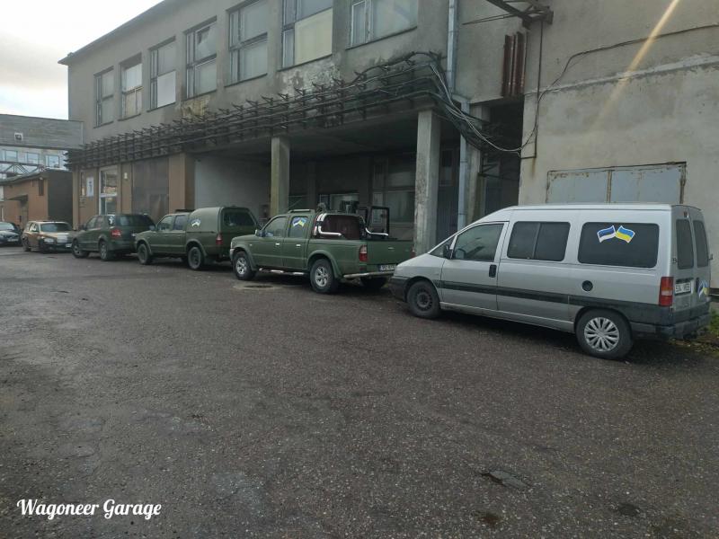

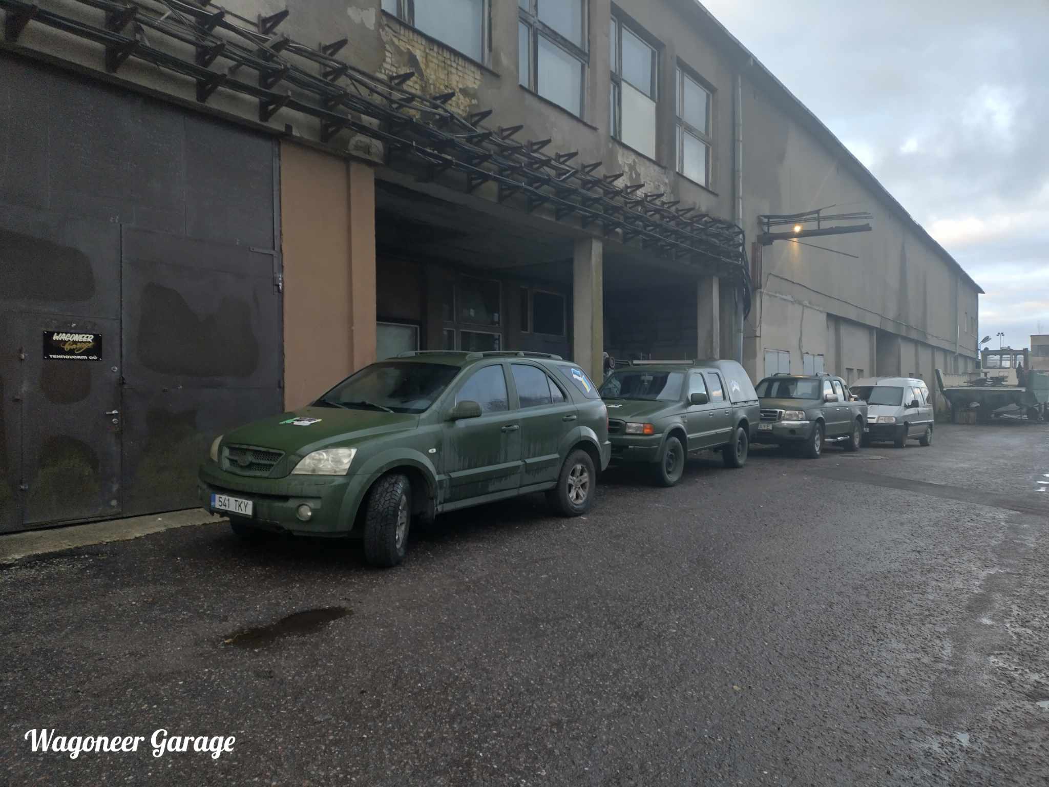

Nii. Eile läks vähe pikaks,aga hommikuks oli rivi selline nagu esimestel piltidel. Kuudiga Rangeril polnud tagavara ratast. Õnneks oli ühel Fronteral olemas 15" veljega varuratas. Mis sobib poldivalemilt kenasti ka Rangeri alla. Kuna Sorento läheb täna minu juurest ära,siis pakksin sinna kaks tulekustutit ja ühe kasti kaasavara Põhjatallinna omadelt. Ja kuna seda hakkab hetkel vähemalt UA-s kasutama kodumaine sõdurpoiss,siis ostsin kaasa ka jooksu piduriklotse ja filtrid ning õli. Mõned kuluvad esisilla pudinad ka. Autot üle andes lubati sõnad peale lugeda,et auto eest peab ka hoolt kandma. Õhust ja armastusest need koos ei püsi. Ülejäänud kolm lähevad ära homme õhtul. Ka sinna lisan kõikidesse 2 kustutit per auto.
Sellega on selleks korraks see maraton läbi.

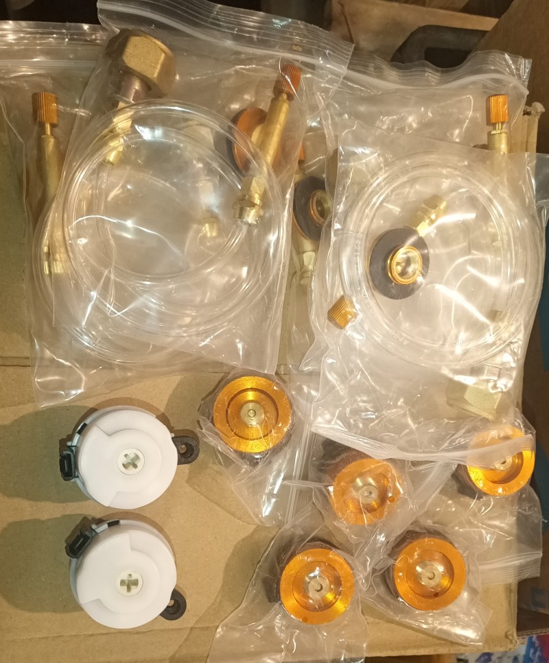

Saime kätte ka mõned Alist tellitud gaasiballoonide täitmise seadmed, mida hakkame autodega kaasa tilgutama.
