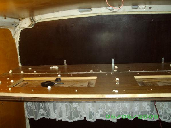

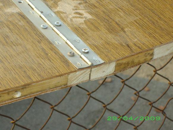

Lõpetasin siis tagaseina kapi/voodi ära. Lõikamiste tagajärjel jäävad ääred lahtiseks/nõrgaks.
Liimisin vineeri vahele puuliistud. Siis jääb äär jäigem.
Nüüd sai kapi lõplikult paika kinni kruvida. Voodi peale ei ole kajaks oma häda teinud. Need on vahutordid. Mitte söömiseks, vaid tugevduseks. Kapi alla äärde tuleb serviti (siili õpetus Kalevipojale) multifunktsionaalne vineeririba. Ta on kardinapuu eest ja ka tugevdus voodi läbipaendumise vastu. Kruvide kinnitamisel oleks aga seest tühja vineeri läbi paenutanud. Lasingi siis õhulised kohad vahtu täis.

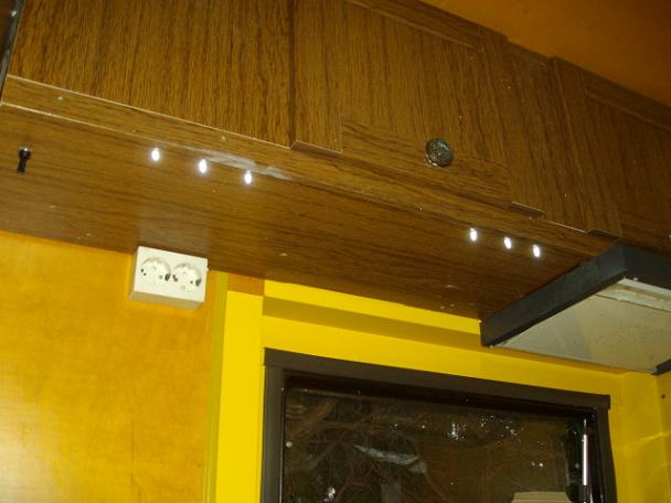

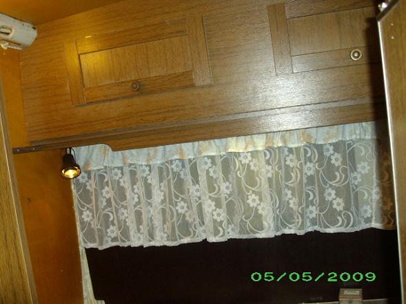

Kapi alläär on ka lampide kohaks. Keskel on 220v jaoks päevavalguslamp. Teine päevavlguslamp on 12v jaoks. Kummagis ääres on veel 12v hõõglambid. Hiljem panin veel sinna taha dioodidega lambid. Korraga pole muidugi nii palju lampe vaja. Nii on aga võimalus valida. Suurem valgustus (12v puhul) nõuab ka rohkem akuvoolu. Säästuresiimi jaoks ongi LEDid. Vineeri kinnitusaukudest on veel vaht näha.
Nüüd on lambid varjatud ja voodi tugevam. Äärde on lõigatud sisse peakohad. Muidu lööb diivanil istudes pea ära.
Esimene radikas sai omale ümber kaitsekapi. Muidu astub keegi alumiinium ribid puruks. Nagu näha, ei ole ma suuremat asi mööblitisler. Elan selle kuidagi üle, omale ju teen.

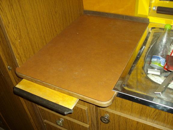

Köögi tööpinna varasin ka lõpuks paika. Ainult kinnitada veel jäänud. Ka seal tuli äralõigatud ääri uuesti liimi ja puuga tugevdada.
Pliita ja tööpinna valgustuseks on nüüd ka kaks võimalust. Üks on 12v päevavalguslamp, ventilaatori korpuses. Teine võimalus on LEDid. Võib ka mõlemaid korraga.

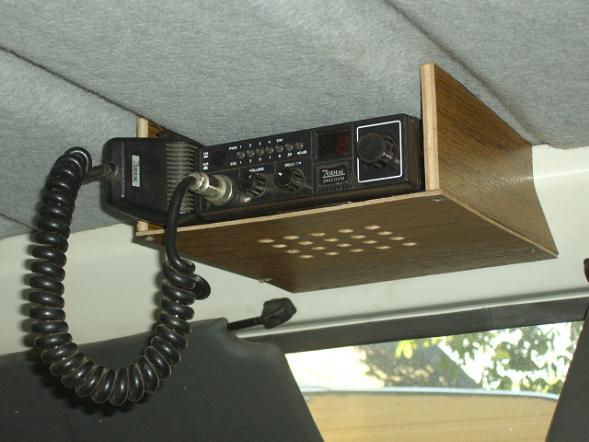

Täna sain paika lälleri.
Kui mingid veokamehed omavahel rääkisid, siis küsisin neilt, kus asuvad. Tuli välja, et lälleri tegevusraadius on VÄHEMALT 2km. Eks see max kaugus selgub ka mingi aja pärast. Mingit erilist antenni mul pole - poolemeetrine, katusel.
Praegused tööd ongi seotud enamuses elektriga. Igasuguseid tulekesi kappidesse ja mujale laiali. Lähipäevil peab hakkama paigaldama lüliteid armatuuri - kongi aku laadimiseks, külmkapi sõiduresiimi toide ja ülemised pardatuled. Töö käigus võib tulla veel mõni mõte.
Tuled ja viled on ju uhked. Toungue
Ütleme nii, et need lällarid, mis mina ja 2 sõpra oma matkabussidesse Tehnoturust ostsime, need võtavad max 1 km.
Eks seal miski värk on, normaalne see ei ole.

(02-06-2009, 23:57 PM)Ivar Kalev Kirjutas:  ...ostsime, need võtavad max 1 km.
Eks mind "hirmutati" ka selle ülitäpset reguleerimist vajava antenniga. Lõpptulemusena on mul vedanud. 2km on juba päris piisav vahemaa sõidukaaslastega vestlemiseks.
Mul oli antenni juhtmel vale otsik. Tahtsin seda asendada õige otsaga. Uus otsik oli selline universaalne, näppudega otsa pandav. Üks elektroonika mees ütles, et mingil juhul ei tohi juhet lõigata. Mingid võnked pidid seal väga täpselt paigas olema. Kuna mul aga muud nõu üle ei jäänud, otsustasin siiski proovida. Antenni varras ka pärit hoopis teise aluse küljest. Aga näe, vedamise tulemusena on tagajärg parem, kui tehnoturu asjadel. Algaja õnn. Cool
Kui sa pole veel seal lingil käinud, äkki saad abi.
http://www.matkaauto.com/index.php?optio...3&catid=12

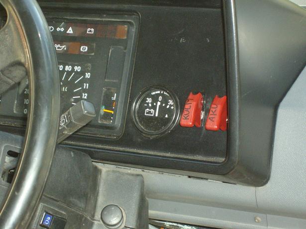

Paigaldatud on ka armatuuri ampermeeter ja mõned lülitid. Nüüd saab sõidu ajal sisse lülitada külmkapile 12v toite ja laadida tagumist akut. Seisutulede lüliti ka paigas. Ampermeetrilt on näha tarbimise suurus, et genekat ära ei tapaks. Eks seal tuleb järjestikku tarbijaid taha lülima hakata. Sõitu alustades tuleb veidi oodata, kuni auto aku on oma põhilaksu kätte saanud, siis kongi aku järjekord ja lõpuks külmik taha.

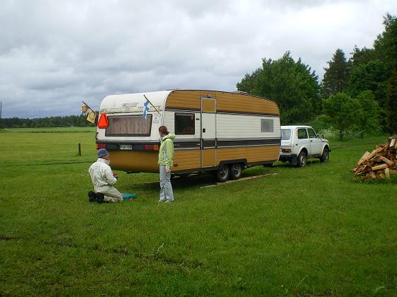

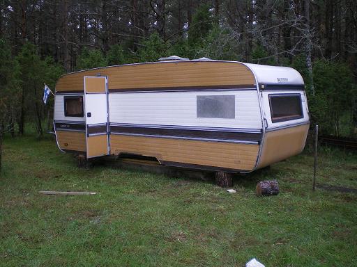

Täna oli siis D päev. Lipud lehvisid ja oli muidu tore päev. Ainult vihma tibutas väheke.

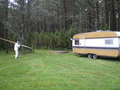

Kõigepealt sõitsin käru prusside peale. Nüüd mahtus alla tegutsema. Keerasin lahti raami poldid. Mis lahti ei keeranud, tuli rellakaga maha lasta.
Maja vundamendi "ehitasime" juba paar päeva varem valmis. Selleks vedasime kohale 3m paneeli. Paneeli laius juhtus olema just nii paras, et käru rattad mahtusid teine teisele poole... või oli hoopis käru õieti ehitatud. Toungue
Et tungraudadega vähem tööd oleks, vedasin prussid jälle rataste alla.
Nüüd sai käru omale kohale tagurdatud ja tungrauaga ükshaaval nurgad üles tõstetud. Pakud jäid käru hoidma.
Käru toestustungrauad ongi ainult toestamiseks. Nendega ei jaksa käru üles tõsta. Töö käigus läkski üks tungraua jalg kõveraks ja üks käru nurk lagunes ka pisut ära.
Seejärel kiskusin prussid rataste alt ära ja raam eraldus kerest.
Rattad kruttisime alt ära ja tõmbasime raami maja alt välja. Vahepeal tuli esimene pakk ümber tõsta, muidu poleks sild vahelt läbi mahtunud.
Nüüd sai maja tasapisi, nurkhaaval, allapoole lasta. Sellises asendis jäi ta ootama prussidest alusraami, mis toetub paneelile. Kiiludega, prussi ja paneeli vahel, saab maja loodi ajada.
Ja selline "asi" jäi meil edaspidiseid tegevusi ootama. Silla kandevõime 750kg, kummide siseäärte vahe 178cm.
Maja teenib suvilana senikaua kuni kokku kukub... või mingite muude ideedeni. Smile

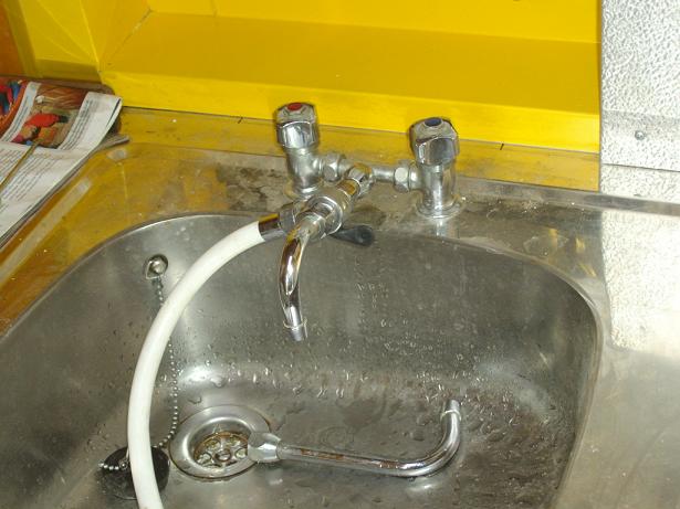

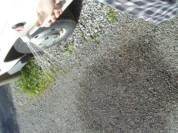

Mõtlesin, et teen dussi ka. Lühikeste sõitude juures pole seda vast vaja, aga pikkade sõitude juures võib vaja minna. Dussi saamiseks tuleb ära vahetada kraan. See võiks seal ka koguaeg olla, aga ma panin ta siiski koos voolikuga panipaika. Tavaoludes on vähemasti esialgu tavaline tila küljes.
Dussi voolik on nii pikk, et sellega saaks ära pesta ka auto "fassaadi"poole. Kraani tila pealt keeratakse ümberlülitus kraaniga vesi dussi peale. Nüüd pole muud, kui vajutada dussi nuppu ja vesi tuleb.

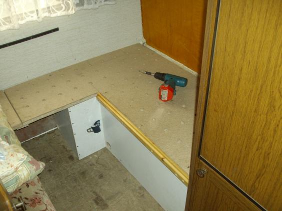

Dussi katsetades kuulsin pumba juurest imelikku vee mulinat. Hakkasin asja lähemalt uurima ja voilaa, põrand märg.
Hakkasin asja lähemalt uurima. Kiskusin voodi põhja üles, märg jah. Nii imeliku koha pealt, et kohe ei leidnudki leket. Panin siis pumbale surve taha ja... mulin tuleb hoopis katla juurest. Jagasin ära, et pumba käivitudes lülitub ka automaatselt katla ringvoolu pump tööle. Seal aga oli paisupaagis nii vähe vett, et pump mulises. Nüüd leidsin ka lekke üles. See oli hoopis radika vooliku vahelt. Panin radika torule lisaklambri ja leke kadus.

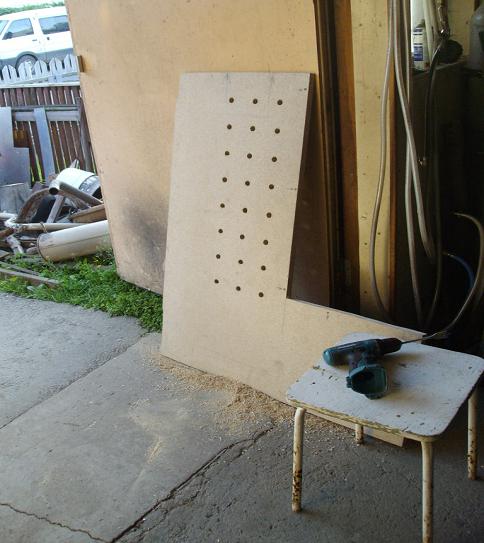

Juba mingi aeg tagasi mõtlesin kaasfoorumlase Janka jutu peale, et voodi põhi peaks olema "õhuline". Paika pannes unustasin selle sootuks. Ei hakanud ka eraldi selle pärast põhja ära võtma. Nagunii tuleb kunagi seda teha. Nüüd oligi paras aeg Janka õpetuse järgi käituda.
Aukude puurimine saepuruplaati polegi nii lihtne, kui esmapilgul arvata võiks. Kui kaks akut oli akudrellil tühjaks saanud, siis mõtlesin välja tuua elektridrelli. Akud ei jõua ju nii kiiresti laadida.
Elektridrelliga läks töö palju jõudsamalt. Puuris nii, et suits käis välja. Vajalikud tööd voodi "all" tehtud, võis jälle kõik kokku kruvida. Nüüdseks oli ka aku täis laadinud.

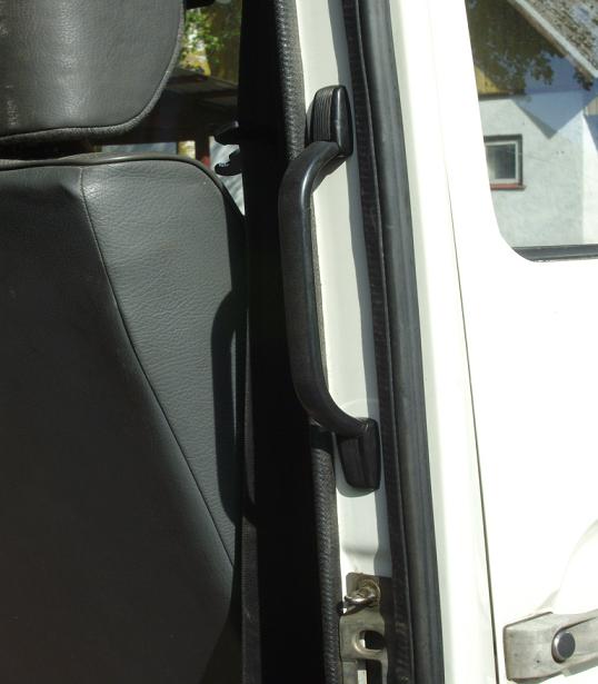

Vanemate inimeste sisseronimise lihtsustamiseks panin ka "trepikäsipuu". Ehitamise ajal vaatasin, kuidas mõni külaline otsis käe jaoks tuge.
Suurte voolutarbimiste tõttu on need kaks lülitit väga tähtsal kohal. Sisse lülitades peab kaane maha tõstma. Sel ajal jõuab oma tegevuse tagajärgi läbi mõelda. Sisse unustamise vältimiseks on lülitid varustatud punaste LEDidega. Kui kongi aku enam väga "jämedat" voolu ei vaja, alles siis võib sisse lülitada külmiku. Kõike seda saab näha ampermeetrilt.
