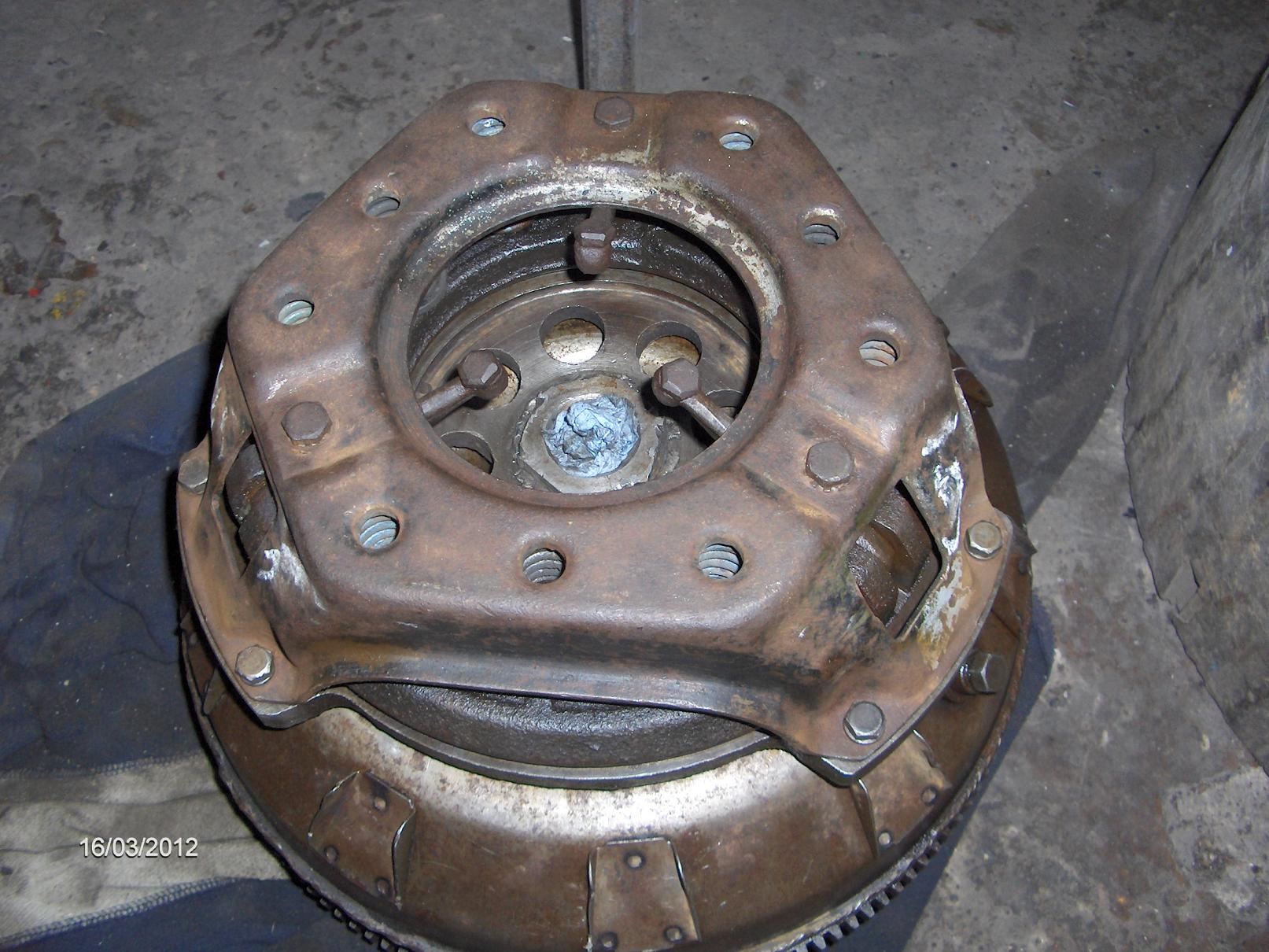

Nõndaks, peale kitsa(16mm)nõellaagri paigaldust jäi sinna ruumi veel ca 3mm tihandi jaoks. Ühelt muhvilt õnnestus mul üks tihend kätte saada, mis küll ära võtmisel lagunes kolmeks tükiks. Aga materjaliks oli kork(rõngas), millele oli mutri kinni keeramisega pressitud jälje kohas paksuseks jäänud ainult ca 2,5mm. Hetkel ei ole õnnestunud sellist leida, aga otsingud käivad. Vahepalana sai käsile võetud sidurikorvid. Kuna uusi mul pole aga kasutatuid mitu, siis lootuses hea õnne peale proovisin neist kaks kasutuskõlblikku kokku teha. Et gaz-21 sidurikorv ei erine gaz-51 omast muus, kui vedrude arvu poolest, siis sai ka seda kasutatud. Aluseks võtsin korraliku surveplaadiga korvid. Rohkelt kulunud sõrmed ja käpad said paremate vastu välja vahetatud ja vajadusel vedrud juurde lisatud. Osad korvid olid juba kap. remondi läbinud. Näiteks nõelte asemel oli sisse pressitud juba puksid. Kokku võttes jäin kahe valminud korviga rahule. Kui väga tahaks, võiks ju ka nuriseda, aga ainult ca 0.5 mm erinevest nii käppade ja ka kinnituste vahel, ei anna nagu erilist põhjust. Libisemist see igatahes ei põhjusta ja möönan, et kuigipalju võib olla tegemist mõõtmisveaga- olid ju käppade reg. kruvid kasutatud s.t. mingitpidi juba kulunud.
