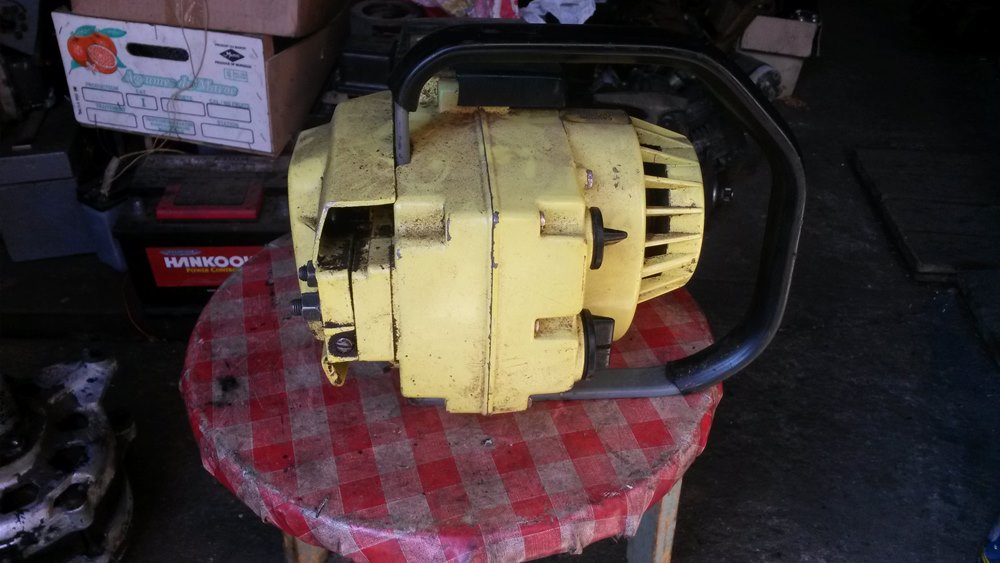

(11-09-2016, 09:56 AM)hulgus Kirjutas:  Tuli üks rauast tehtud Jonseredi "Rakett" võsalõikaja rs45 , kaebtus oli, et jubeda vibra lõi sisse. Proovisime, nii on. Lõikepea reduktor töllab, kui tallesaba. Laager vms kindlasti õhtal. On siukse asjaga kogemusi, remonditav, juppide saadavus, kellelgi üle?[Pilt: 1]
Diagnoosiks, siis ikkagi otsmine reduktor ja selle laagrid. Oli kunagi loksuma pääsenud ja laagrid kutud.

Reduktor laual laiali, üks laager käes, ülejäänud ühe salakavala mutri taga kinni. Lõtke nagu pole, reduktor ok.
Oskab keegi öelda, miks odavale laagrile, originaale eelistada? Hinnavahe kümneid kordi, tihendid ka tavamõõdus saada...
Kellelgi spetsvõtit (kahe hambaga toru) selle krdi mutri jaoks leiduks (502 04 51-02 eelviidatud joonisel), isetehtud "kruvikeeraja" ei päde ja lõhub sälke.

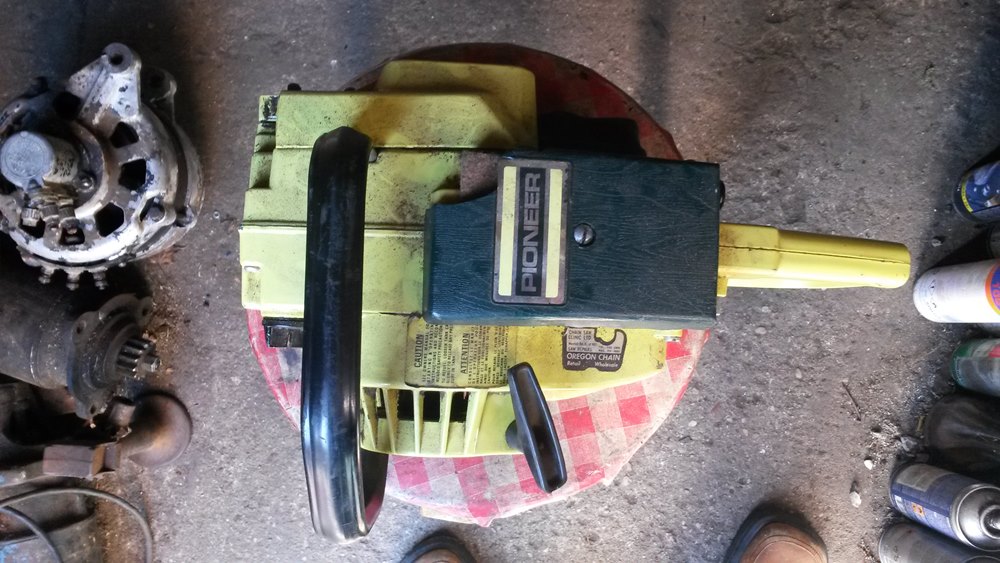

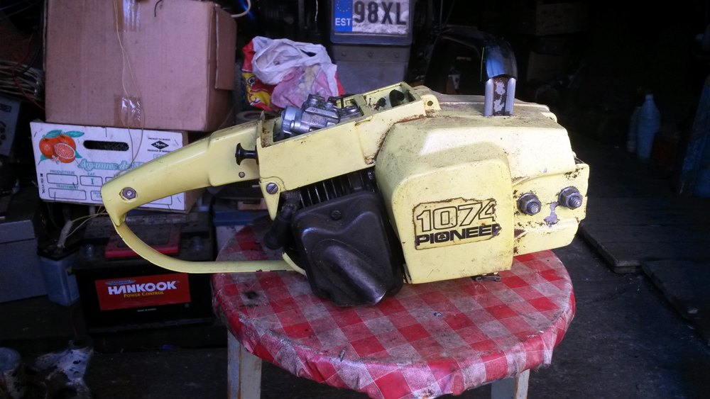

Täna jäi näppu selline Pioneer 1074. Aastast 1979. Otsin sellele tervet õhupuhasti/karburaatori katet.
Saest endast juttu siin: http://www.acresinternet.com/cscc.nsf/ed...enDocument
