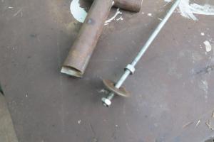

(12-06-2017, 21:17 PM)hulgus Kirjutas:  Reduktor laual laiali, üks laager käes, ülejäänud ühe salakavala mutri taga kinni. Lõtke nagu pole, reduktor ok.
Kellelgi spetsvõtit (kahe hambaga toru) selle krdi mutri jaoks leiduks (502 04 51-02 eelviidatud joonisel), isetehtud "kruvikeeraja" ei päde ja lõhub sälke...
Ma sain selle küll ülilaia kruvikaga lahti, kuigi jah oli oht et lõhun ära!
Ei aidanud kiiruga parajaks lõigatud lattraua  jupp. Kui kunagi juhtub kellelgi vaja minema, siis...
Tuli vanarauast "speišal tuul" teha (tänud Jeekim´ile). Hoolimata robustsest välimusest siiski olematu lõtkuga et täpselt reduktori torusse istuks, täpseks käiatud, täpselt keskel ja 90 kraadise nurgaga keelega ("soome kelgu" jalas). Kahekesi, üks alla surumas ja teine keeramas, (meetrise toruga!) peale edasi tagasi loksutamist tuli valla...
Vedava võlli ja teo kättesaamiseks on vaja 8mm polt/keermelatti ja õhukeseks käiatud mutrit, võlli otsast sisse, teole mutter taha ja sai meelitades kätte.
Veetava võlli ülemine tugilaager kutu ja vedava omad kahtlased. Reduktori paar kui uued.
Tänu sellele laagrile läks 1-2minutiga nii kuumaks, et kätt ei kannatanud hoida. 30 minutiga sulatas trimmeripea poldi plastikust läbi ja tasakaalust väljas.
Kogu kulu 4 laagrit (1 kinnine+2 lahtist 15x32, 1tk 12x28) a´1,xx€, v. uus reduktor 150-170€...
