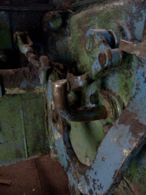

Mu omal on selline jupp jäetud sinna
ok ma nats tuletan meelde ,et vist oli nii ,et kui suurem survelaager on oma raami peale surutud ,siis seal raami sees on auk. Auk oli ka selle malmist osa sees ,kus see suurema survelaagri raam liigub. Pmst peaks vist teoorias olema, et kui küljepealt määrida sidurit ,siis selle augu kaudu läheb vb ka nats määrt survelaagri sisse. Kui nüüd panna see suurema survelaagi raam selle malmist osa peale 180 kraadi valesti ,siis see auk ei satu kohakuti ja määre ei lähe survelaagrisse. Üldiselt see väga tähtis ei ole aga ma nagu märkasin seda kui tegin endal sidurit.
Ega pole võimatu, et erinevad ka erinevate aastakäikude ehitused. Minu omal on ülesehitus järgmine:
Siit lükatakse tavott peale
Tavott liigub mööda seda toru, sinna korpusesse, mille polt paistab
Minu meelest taavet libestab selle võlli liikumist
sest survelaagrid liiguvad koos alumiste võllidega eemale
Iseenesest ma neid auke seal korpuses mäletan ja ka vaatasin, kuid peale võlli määrimise ma neile muud otstarvet ei leidnud. Äkki oligi kunagi asjad seal teisiti. Survelaagritel ka mingeid auke polnud ja ainus koht, kust taavet sisse võiks sinna pugeda, on ümbrispleki vahelt.
