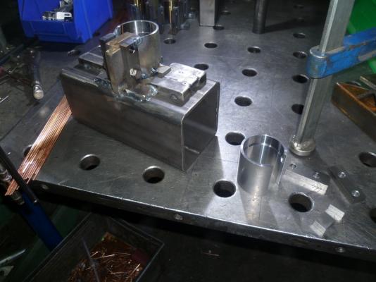

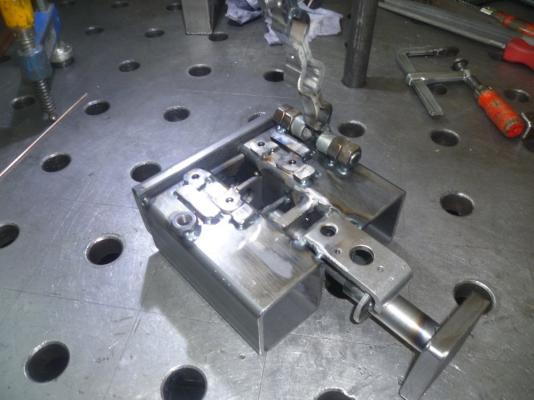

Viimased kaks kuud olen käinud firmas tööl kus minu ameti kohustuste hulka
kuulub ei millestki midagi tegemine Big Grin

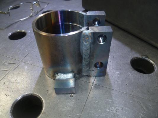

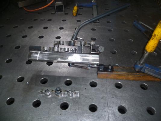

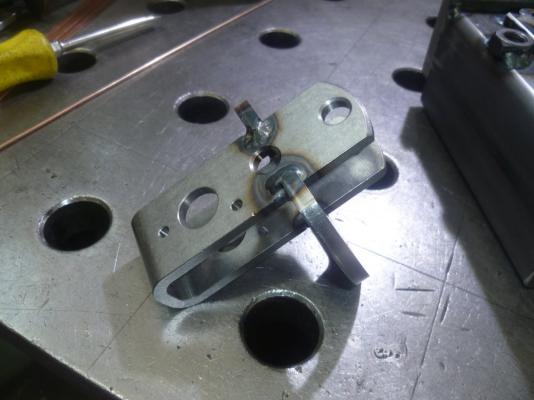

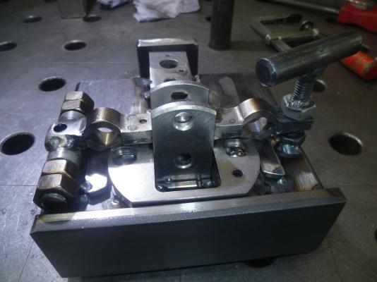

Vahest teen keevitus rakiseid,vahest keevtus robotile mingeid juppide hoidjaid
jne...
Väike seeriate puhul maksab selle rakise tegemine rohkem kui selle seeria
keevitamise eest saad,selleks peabki need ei millestki tegema...
Oma tausta poolest sobid selle ameti peale ilmselt paremini kui rõhuv enamus uuel kodumaal end lukksepaks nimetavaid isikuid Big Grin
Keevitataval detailil on täitsa pohh, kas rakis on koordinaatpingist tulnud või vanarauahunnikust võetud enamvähem sobivatest juppidest tehtud.
või vastupidi: https://www.youtube.com/watch?v=82eEQVSpoqU

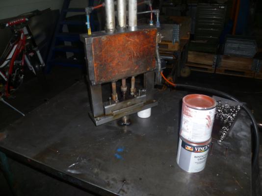

Ühe väikse vidina keevitamiseks oli saksa enginöör välja möelnud
mingi meeletu kolaka mis maksis kunagi 11000DM millega töötamine
oli köike muud kui mugav...
Aretasin mingi nelja tunniga talle asendaja mis on mugav ei vaja suruöhku
ja tootlikus on 30% suurem.....
Vana kolakas...
Vanarauast tehtud riist

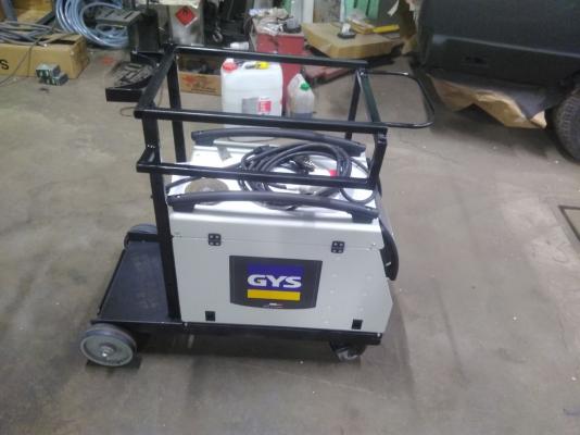

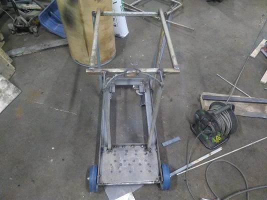

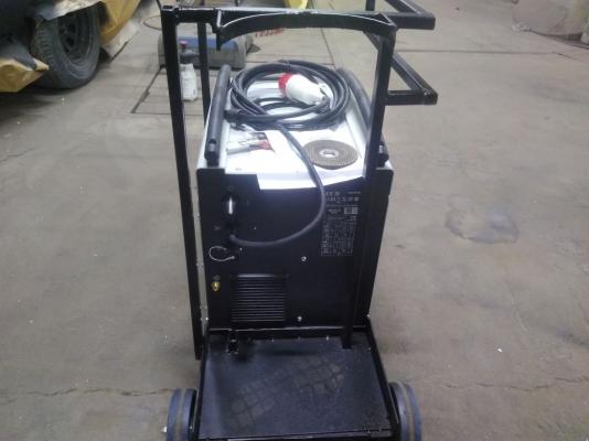

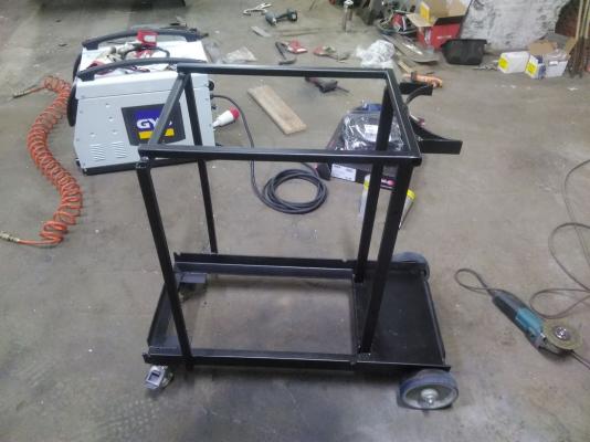

Kuna sai soetatud uus keevitus tekkis vajadus ka keevituse käru järele. Tahtsin sellist tummist ja nii,et keevitus all ja keevituse peal veel riiul asjade panemiseks. Loomulikult peab mahutama/kandma ka suurt ballooni. Ja,et kindlasti oleks pöörlevad rattad ees mis oleks ka lukustatavd.
Ühe sobiliku tummise leidsin,aga see maksis 460.-+km raha(koonerdamine on kokkuhoid ju,eksole). Ja see tundus natuke palju. ETRA-st siis rattad taha laagritel ja ette samuti laagritel pöörlevad ja lukustatavad. Maksid 80.- raha. Vanaraua hunnikust sai kougitud välja materjali ja umbes poole päevaga oli esimene versioon kärust valmis. Rõõm suur ja uus keevitus vahele. Kõik nagu sobis,aga krt. traadi vahetuse luuki ei saanud avada,sest olin esimese riiuli tugiposti sinna kenasti ette keevitanud. Samuti oli üks tagumine post täpselt keevituse on/off lüliti ees. Noh mis ikka. Rellakas abiks ja paar juppi vanarauda lisaks ning sündis versioon 2.
Pealt puudu veel plaat kuhu asju saab panna. Selle teen plekist ja keeran servad natuke üles,et asjad maha ei veereks.
Omale tegin samasuguse (võiks isegi öelda, et oled salaja mõõte võtmas käinud  Smile)    Muidu kõik ok a tagumised rattad peaks ka pöörama, pidevalt vaja nõks küljepeale lükata ja siis nügi edasi/tagasi.
Kaalusin seda ka,et taha pööratavad panna. Aga üks tuttav laitis selle idee maha. Tema omal tegi ja probleemiks sai stabiilsus. Või peaks siis tagumised rattad niipalju küljele tooma,et nii öelda külg ees lükates jääks kõhualla keeratud ratta tsenter käru küljejoonest nõks välja. Väikse ballooniga ei olnud tal probleemi,aga suurega oli jama.Eriti kui põrand pole maailma sile.
