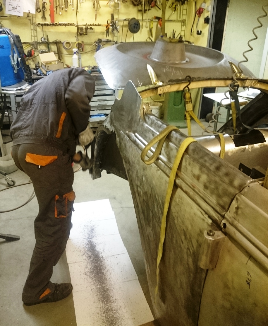

(07-03-2021, 22:43 PM)indreksirk Kirjutas:  Ja pärast viilima ...

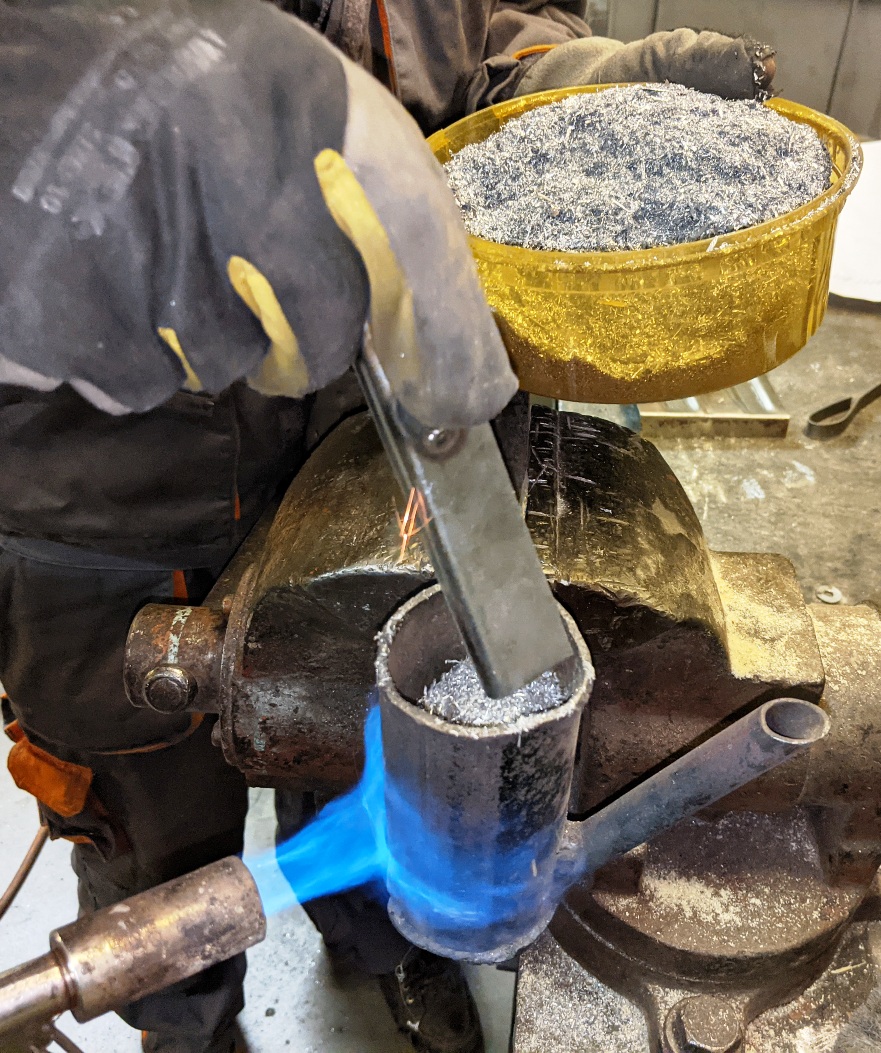

Tinapahteldusel materjalikulu üsna suur, kuid õnneks on osa mahaviilitud materjalist taaskasutatav. Paberid viilimiskoha all ei ole mitte esteetilisel, vaid praktilisel eesmärgil. Kokkupühitud tina saab üsna suures ulatuses taaskasutada.
Tina teadaolevalt on suure erikaaluga ning sulatamisel tõuseb kõik muu puru hulka sattunud praht pinnale. Isegi raudpoldil on väiksem erikaal ja see jääb sulatina pinnale ulpima.
Suure prügi saab kulbiga pealt kokku riisuda ning sulatina valatakse tila abil välja alumisest anuma poolest. Väga oluline on siinjuures see, et liialt üle ei kuumutaks. Sulatamisel tina struktuuris olulisi muutusi ei toimu, kuid lastes tina keema, muutub sisemine struktuur ning tina muutub rabedaks.
Karbitäiest prügist saab päris mitme tinapulka jagu materjali taaskasutada. Kindluse mõttes tuleb seda siiski kasutada kohtades, kus teda löögid või deformatsioonid on harvemad. Näiteks erinevate nurkade voolimiseks on mõistlik kasutada ikkagi puhast tina.
Tänan meistrit koolituse eest. Peagi saame näidata ka tinapanemise vilju. Viimased nädalad keskmiselt kolmel õhtul nädalas on selle tööga tegeletud. On juba silma rõõmustavaid tulemusi.

Loe tinakatku jutust viimast kolme rida.Keretinas on ca 40% pliid ja seega mõeldud keretöödeks.Seda on saanud päris palju kasutada kereremondiks.

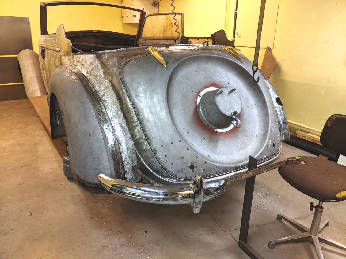

Tagaosa tinaga töötlemine on hoos, kuid sellest ei ole suurt midagi pildi peal näidata. Hobidega tegelemisel on aegu, kus asjad liiguvad kiiremini ja on aegu kui aeglasemalt.

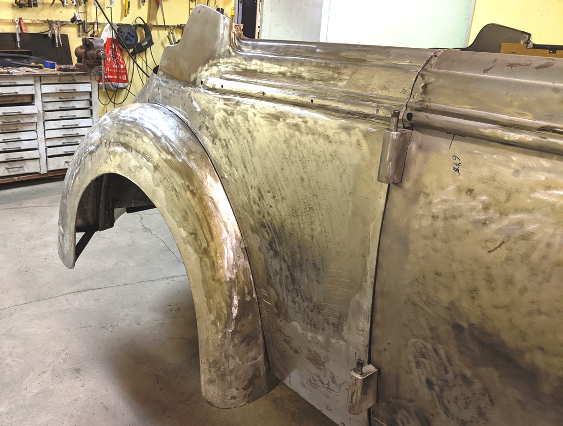

Pleki- ja tinatööd on selleks kevadeks lõpetatud. Kuna auto esi- ja tagaosa on eraldiseisvad, siis teeme tagaosale värviettevalmistuse ning jätkame sügisel esiosa plekitöödega. Suvel tegutseme keldri asemel õues ning aktiivne töö selle autoga jätkub pärast sügisest pööripäeva. Kui hästi läheb, siis on maaler selleks ajaks oma töödega valmis saanud.
Ega see auto pole nii kvalieetselt kunagi toodetudki . Tublid olete.
