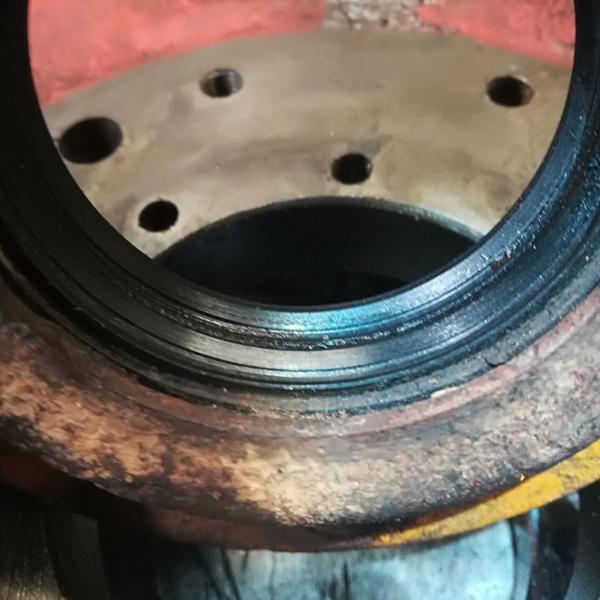

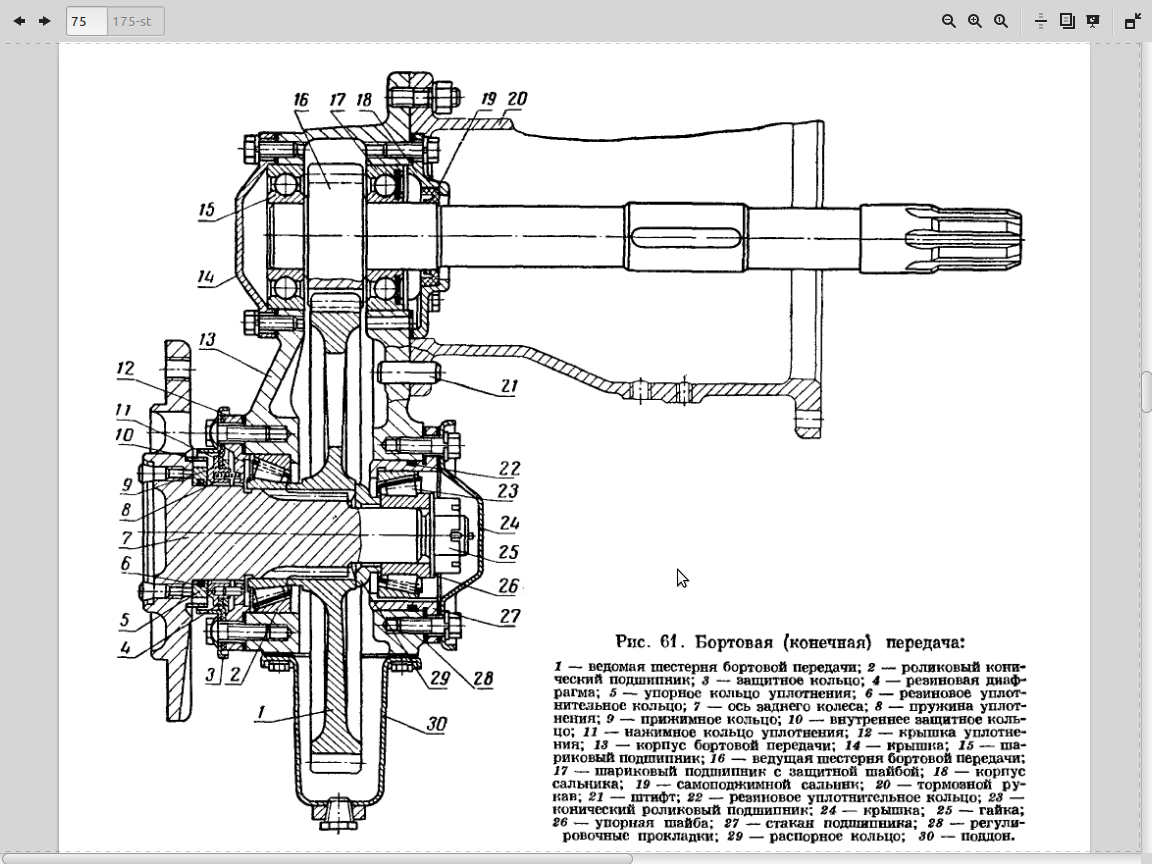

(23-02-2020, 16:56 PM)Mägi Kirjutas:   Kas kuskil internetis Harkovi tehase tagasilla lõppülekande joonist on?  Lisaks ratta poolse laagri kaane vahelt tulid mingid väikesed katkised vedrud välja. Mis nende ülesanne on?
https://www.konsulavto.ru/acat/farm/vtz/...-bortovaja
sEE ÜKS VARIANT, OMALE SOBIVA LEIAD OTSINGUGA; Т-25 КОЛеСНАЯ ПЕРЕДАЧА
Kas need vedrujupid on peened tihendivedru jupid? Või jämedamad? Näiteks vedruseibid?

Peened vedrujupid.  Tundub, et mul välimine(rattapoolne) laagrikorpus on pooldunud. See detail A25.39.120. Arvasin lammutamisel, et tegemist kahe eraldi osaga. Kas see on muidu ühes tükis ja mis nende vedrude ülesanne on? Pmkaubamajas muidu selle koodiga korpus saadaval, aga kas ka see "vetruv" sisu ka seal küljes on?
Kataloog näitab ka kahte SK-tihendit 70x95, mida mina ei leidnud. Polnud ka tükke mis nendelt pärit võiks olla. Samas TEP püsis reduktoris normaalses normis sees ja velg "märg" ei olnud.

Jämedamad. Panen siia ühe video. Olen suhteliselt kindel, et need pärit detailist, mida antud  videos 22:30 näidatakse. Kahjuks ma vene keelt ise ei valda. Kas see osa on muidu varuosana kaubanduses ühes tükis? Minul sisu ja korpus eraldi ning mõned vedru tükid.
Rohkem seal "vedrusid" ei ole kui simmeri pingutus, panen laagrikaanest kaks pilti kus simmerid paistavad. Teiselpool rattavõlli otsas kaelustihendit ei käi, nagu ksf Unimütski mainis.
Praegu aetakse siin kaks süsteemi omavahel sassi.
Vanal Harkovil on õli tihendamiseks libisseibid. Ehk kaks seibi vedrudega pressitakse omavahel kokku. Ühel seibil on ka kummimembraan vulkaniseeritud külge. See kipub ajaga ära murenema.
Seda süsteemi poest võtta ei ole. Selle saab treiali abiga simmerite peale ringi teha. kui nüüd rattvõllil keere ka maas, siis...
Poest saab uut tüüpi simmeriga süteemi soetada.
Ehk siis tuleb osta see simmerite korpus ja uut tüüpi rattavõll.

Asi lõpuks selge. Need seibid ja nende vahelised vedrud segadust tekitasidki. Neid ühelgi joonisel polnud. Saan siis õieti aru, et mul vaja uut rattatelge ja ratta poolset laagri/tihendi korpust kuhu kaks simmerlingi läheb? Hüdropaagi poolne vana korpus  peaks vist sobima?
Meli666 jõudis küll juba ette, niikaua, kui ma pilti "joonistasin", aga postitan ikka, nii, igaks juhuks.
Nagu eespool öeldi, ei ole algsel Harkovi T-25-el rattavõlli simmereid. On rattavõllil libiseib 5, mis on võllile tihendatud kummirõngaga 6. Libiseibi 5 vastu hõõrdub libiseib 9. Pinnad on lihvitud ja tsementeeritud, aga ajahammas kulutab nad lõpuks ikkagi kõveraks ja koonusesse. Libiseib 9 on tihendatud korpusega kummist membraaniga 4. See puretakse ajahammastega samuti auguliseks. Neid kahte seibi surutakse omavahel kokku ca 6 mm pikkade (vist, enam ei mäleta täpselt?) vedrudega, millede arv oli ehk 6? + juhttiftid. Ühtegi tolle ajastu juppi poest enam ei leia. Muideks, esirummus on täpselt sama süsteem. Selle kaasajastamisest on mul siin foorumis pildiseeria.
