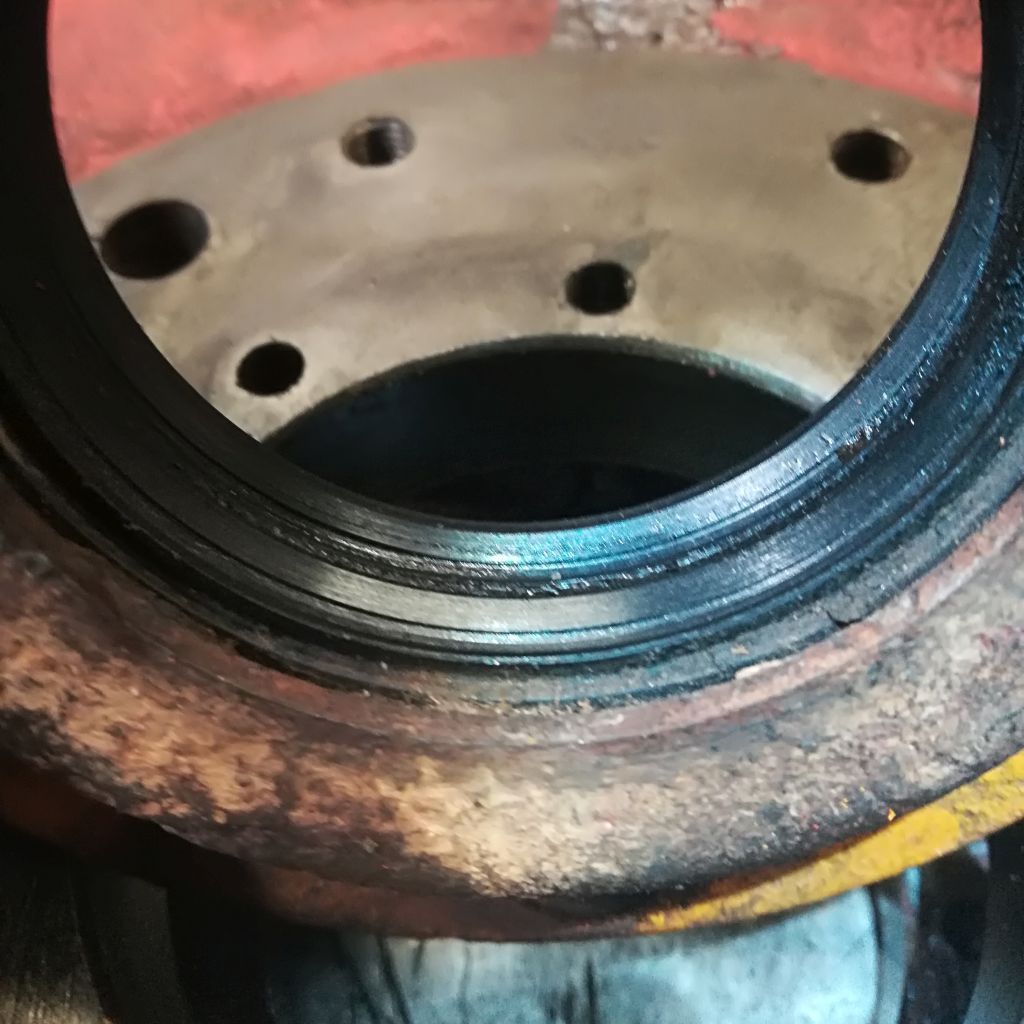

Tekkis küsimus vanatüübi T25(Harkov) kohta. Nimelt lõppülekande poolteljel, mille külge ratas kinnitub murdus splint ja mutter pääses lahti. Poolteljel nüüd vint maas. Vahetan nüüd siis pooltelje ja koonuslaagrid välja. Lammutamisel ühtegi SK-tihendit ei leidnud. Kataloog nagu näitab et peaks olema. Ōli oli reduktoris muidu alles. Kas need poolteljed, mis kaubanduses saada on, sobivad ikka ka Harkovi masinale? Veel sooviks teada, millised jõuga peaks seda pooltelje kroonmutrit kinni keerama. Kas see pingutab ka laagreid?

Pooltelje simmerid 2 tükki kõrvuti on rummu taga kuue poldiga kinnituva kaane sees. Koonuslaagrite pingu reguleerimine käib laagripesa aluste vahelehtedega. Poeuue poolteljega tuleb raudselt mingi jama, kui pekkis see keere on et vana kasutada ei saa?

Lõppülekande pooltelg = ratta telg. Sellel keere maas.
Hüdropaagi pool pole sk tihendit seal on kaane all papitihend originaalis teisel pool on tihend korpuse kaane sees. Selle jätsid sa ratta telje külge eemaldamisel.
Kas tänapäeva omad istuvad. - Jah istuvad - palju vaeva kuigi. Helista parem Elva lammutajale tal originaal harkovi masinaid palju juppeks 52-7853üheksa

(23-02-2020, 16:56 PM)Mägi Kirjutas: Kas kuskil internetis Harkovi tehase tagasilla lõppülekande joonist on? Lisaks ratta poolse laagri kaane vahelt tulid mingid väikesed katkised vedrud välja. Mis nende ülesanne on?
https://www.konsulavto.ru/acat/farm/vtz/...-bortovaja
sEE ÜKS VARIANT, OMALE SOBIVA LEIAD OTSINGUGA; Т-25 КОЛеСНАЯ ПЕРЕДАЧА
Kas need vedrujupid on peened tihendivedru jupid? Või jämedamad? Näiteks vedruseibid?

Tsitaat:Kataloog näitab ka kahte SK-tihendit 70x95
Kas vedrujupid on selle tihendi jäänused või jämedamad? Sa ikka tead, millised vedrud tihendil käivad?

Rohkem seal "vedrusid" ei ole kui simmeri pingutus, panen laagrikaanest kaks pilti kus simmerid paistavad. Teiselpool rattavõlli otsas kaelustihendit ei käi, nagu ksf Unimütski mainis.

Praegu aetakse siin kaks süsteemi omavahel sassi.
Vanal Harkovil on õli tihendamiseks libisseibid. Ehk kaks seibi vedrudega pressitakse omavahel kokku. Ühel seibil on ka kummimembraan vulkaniseeritud külge. See kipub ajaga ära murenema.
Seda süsteemi poest võtta ei ole. Selle saab treiali abiga simmerite peale ringi teha. kui nüüd rattvõllil keere ka maas, siis...
Poest saab uut tüüpi simmeriga süteemi soetada.
Ehk siis tuleb osta see simmerite korpus ja uut tüüpi rattavõll.

Meli666 jõudis küll juba ette, niikaua, kui ma pilti "joonistasin", aga postitan ikka, nii, igaks juhuks.
Nagu eespool öeldi, ei ole algsel Harkovi T-25-el rattavõlli simmereid. On rattavõllil libiseib 5, mis on võllile tihendatud kummirõngaga 6. Libiseibi 5 vastu hõõrdub libiseib 9. Pinnad on lihvitud ja tsementeeritud, aga ajahammas kulutab nad lõpuks ikkagi kõveraks ja koonusesse. Libiseib 9 on tihendatud korpusega kummist membraaniga 4. See puretakse ajahammastega samuti auguliseks. Neid kahte seibi surutakse omavahel kokku ca 6 mm pikkade (vist, enam ei mäleta täpselt?) vedrudega, millede arv oli ehk 6? + juhttiftid. Ühtegi tolle ajastu juppi poest enam ei leia. Muideks, esirummus on täpselt sama süsteem. Selle kaasajastamisest on mul siin foorumis pildiseeria.
