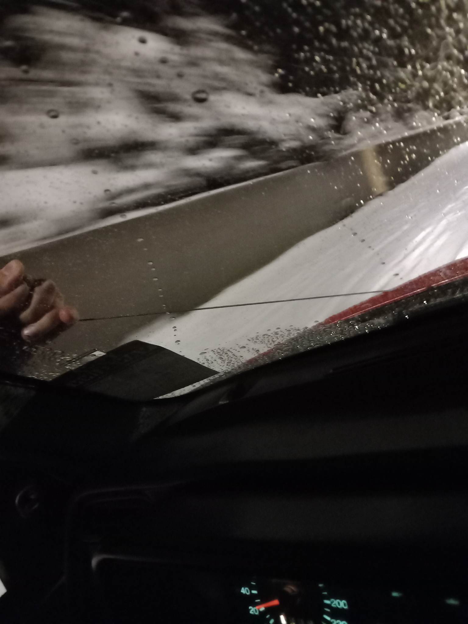

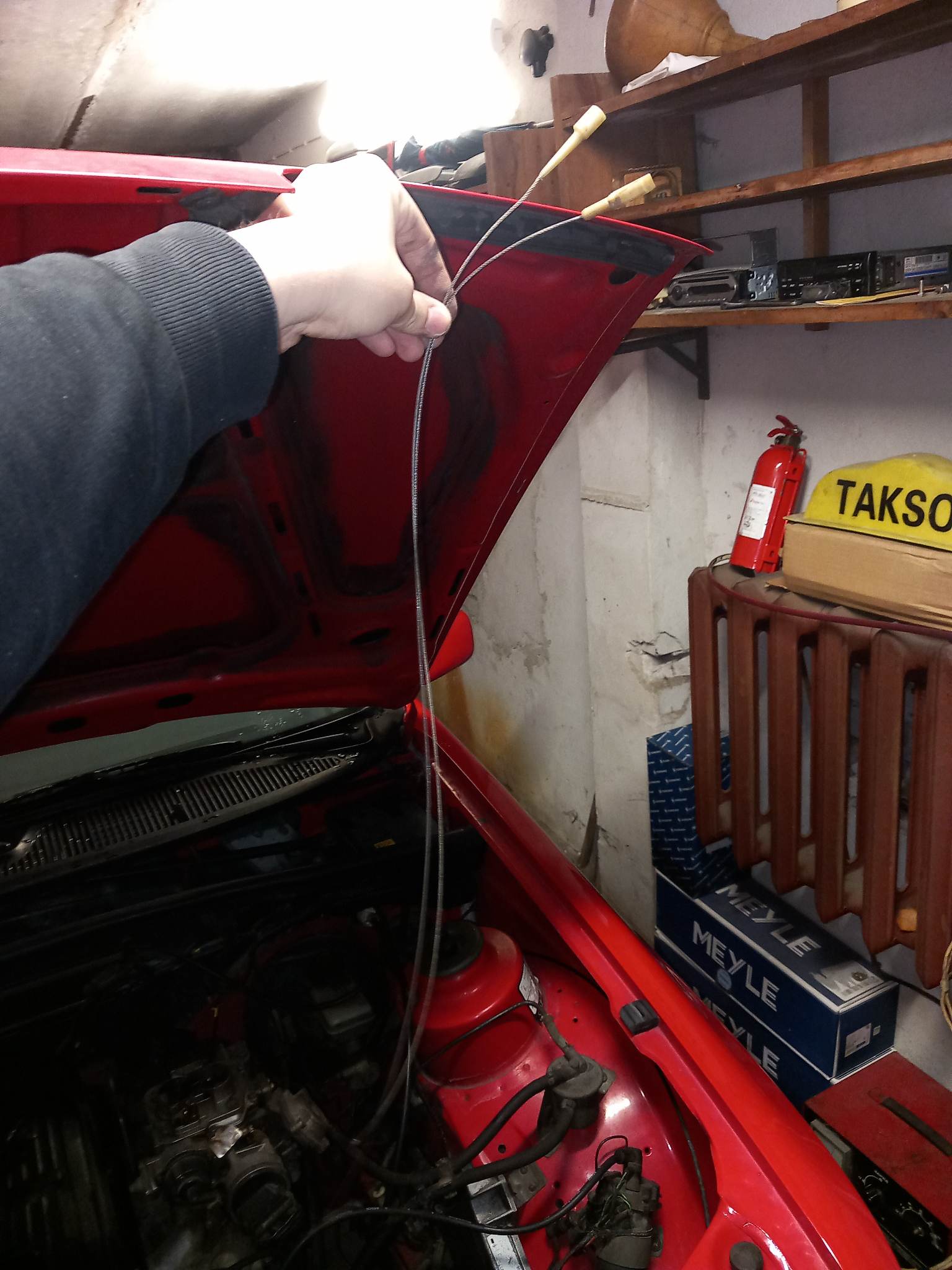

Kuna ilm pööras vahepeal jälle talviseks, siis šokeeris see igapäevaautot sedavõrd, et viimane otsustas taas alla anda ja end tee äärde jäädavalt seisma jätta. Seetõttu tuli jälle pattu teha ja remondi ajaks Sierra garaazist välja ajada. Kahjuks ei tahtnud ka tema kaua soolasegu sees sõita ning otsustas, et tahab siiski garaazi tagasi. Rahulikult Männiku teel gaasi andes purunes ootamatult gaasitross ning gaasipedaal jäi põrandasse kinni.
Kuna koju oli öisel ajal vaja saada, siis tuli kasutada McGyveri metoodikat ja tõmmata poolik tross kapoti vahelt välja ning käega trossist tõmmates autole hoogu anda. Koju jõudes nokkisin vana trossi pedaali ja karburaatori hoovastiku küljest lahti ning asusin uut trossi otsima. Tulemuseks ümmargune null. Sellist trossi pole enam kuskilt saada, isegi välismaine ebay keskkond oli selle kohapealt väga vaikne, pika surfamise peale tuli välja ainult üks kuulutus kus märgitud hind polnud just kõige odavam. Tekkis kahtlus, et mu autol on kunagi seda gaasitrossi juba vahetatud ning see on ilmselt mingi samkompunn mingi teise fordi mootori küljest haaratud, sest teisel sama ajastu ning samasuguse 2.0 ohc karburaator mootoriga Sierral oli hoovastik ja trossi otsad hoopis teistsugused.
Kui siin mõnel kaasfoorumlasel peaks olema üle vana Fordi kirjadega gaasitross viimasel pildil ära toodud otstega ning umbes 180cm pikk, siis oleksin väga huvitatud selle soetamisest.

Riputasin su mure Sierraklubisse, seal aegajalt veel mingi liiklus on, osavnäppe ka jagub. Sa mõtle vahepeal selle 1,8 meetri üle! 18 sentimeetrit ehk?

Tõsi, seda trossi polnud juba 10 aastat tagasi saada kui sierraga sai sõitma hakatud. Antud tross on täiesti õige ja selle pilli oma, gaasihoova küljes olev kummijulla peab olema trossi silma sees. Tross on pikk Marko, teeb tiiru mootoripealt enne karpat. Kui tõesti kuskilt trossi ei leia siis mõistlik kasutada vana kõri ja teha uuele trossile metallotsad. Selline lahendus oli mu taadi sierral 90ndatel, lõpuks ikka mustamäe fordi esindusest ta uue ka sai.

https://fixus24.ee/toode/NjE1NzM2MA/gaas...-18-sc-90/ tundub, et üks on Tallinnas olemas. Samas ma ei ole originaal koodis kindel (suht suvalt valitud)

(24-02-2023, 02:40 AM)Kodanik2 Kirjutas: https://fixus24.ee/toode/NjE1NzM2MA/gaas...-18-sc-90/ tundub, et üks on Tallinnas olemas. Samas ma ei ole originaal koodis kindel (suht suvalt valitud)Selle trossi pikkus on 1,48

Uus gaasitross sai auto külge paika sätitud ning nüüd toimib gaasipedaal jälle nii nagu ette nähtud. Kuna vana trossi ümbritsevad torud oli mitmest kohast katki, siis võib arvata, et trossi purunemises oli süüdi rihmaratas, mille vastu pikk tross oli oma eluaja jooksul korduvalt käinud ning mõlemad trossi ümbritsevad kraed purustanud. Ilmselt oli rihmaratas läbistanud ka osad trossi kiud ning seetõttu oli tross ka veidi välja veninud. Uue trossiga on gaasipedaal väga täpne ning pedaalil puudub lõtk. Miinuseks on aga fakt, et nüüd asetsevad kõik pedaalid normaalasendis erinevatel kõrgustel. Gaasipedaal on kõige kõrgemal, pidur veidi madalamal ja sidur kõige madalamal kõrgusel põrandast. Tuleb uurida, kas ka teisi pedaale on võimalik pingesse ajada, et vähendada lõtkusid ja suurendada nende täpsust kasutamisel.

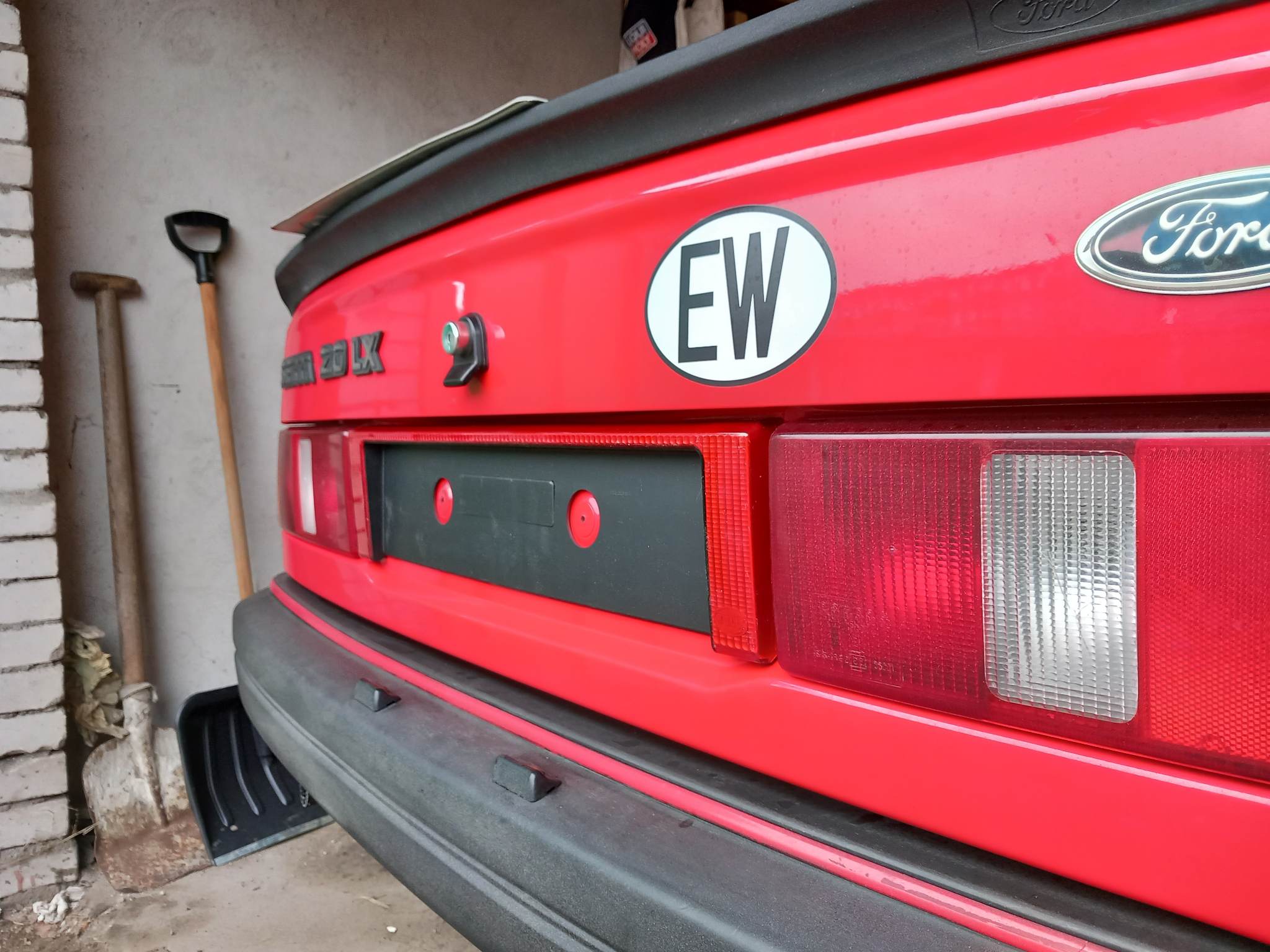

Pildi ajastukohasemaks muutmise tarbeks lisasin autole dekoratiivsel eesmärgil külge 1994. aasta Veebruaris välja antud numbrimärgid, mis said ajaviiteks nokitsedes värskema väljanägemise.

See numbrimärk on nagu kirss tordil.
Oehhh... mida kõike head see Nõukogude võim inimkonnale on andnud!!! Alla Pugatšova, Linnahalli, Baikonuri kosmodroomi, Moskvitši... sinu, minu...

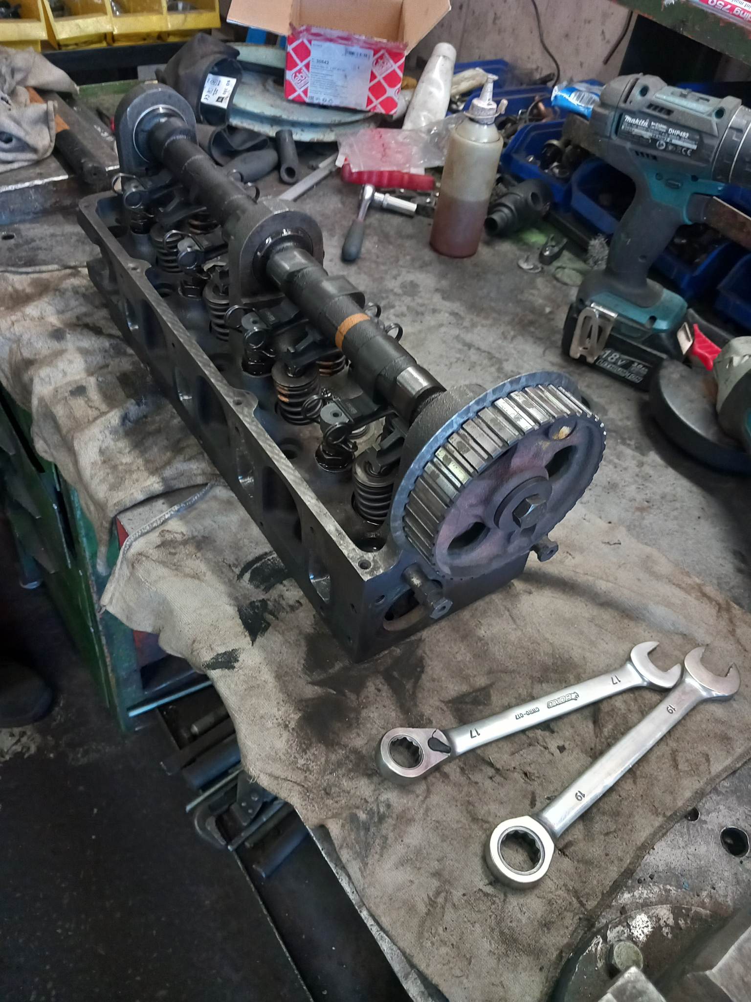

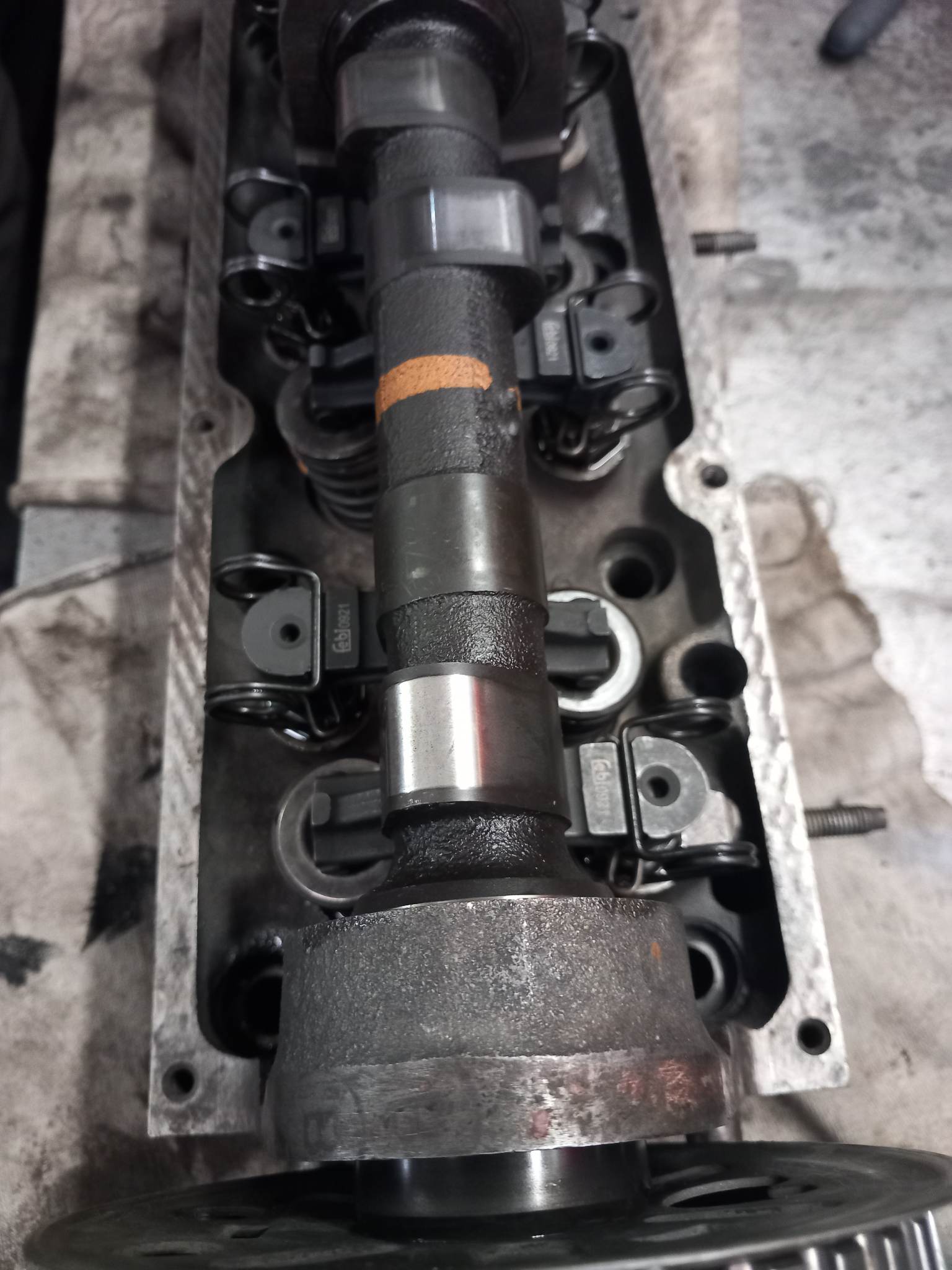

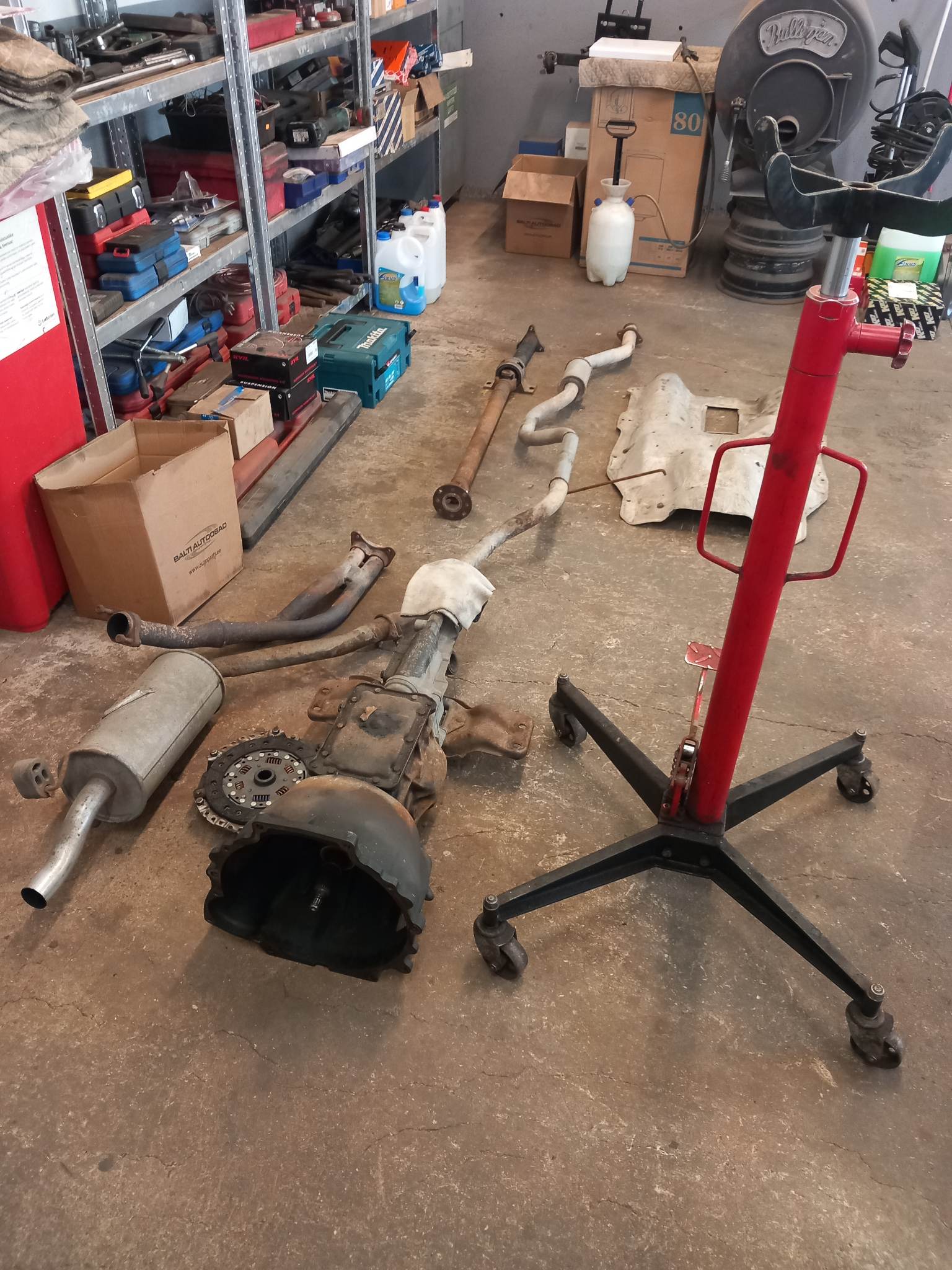

Algse plaani kohaselt pidid saama välja vahetatud vaid KKK tihend, klapisääre tihendid ja karteri tihend. Mootorit osandades tuli aga välja, et mootori sisemus on rasket õlinõgi täis ning ka kaas vajas remonti kuna klapid enam ei pidanud. Seetõttu tuli vastu võtta otsus, et mootorile tuleb teha kapremont.

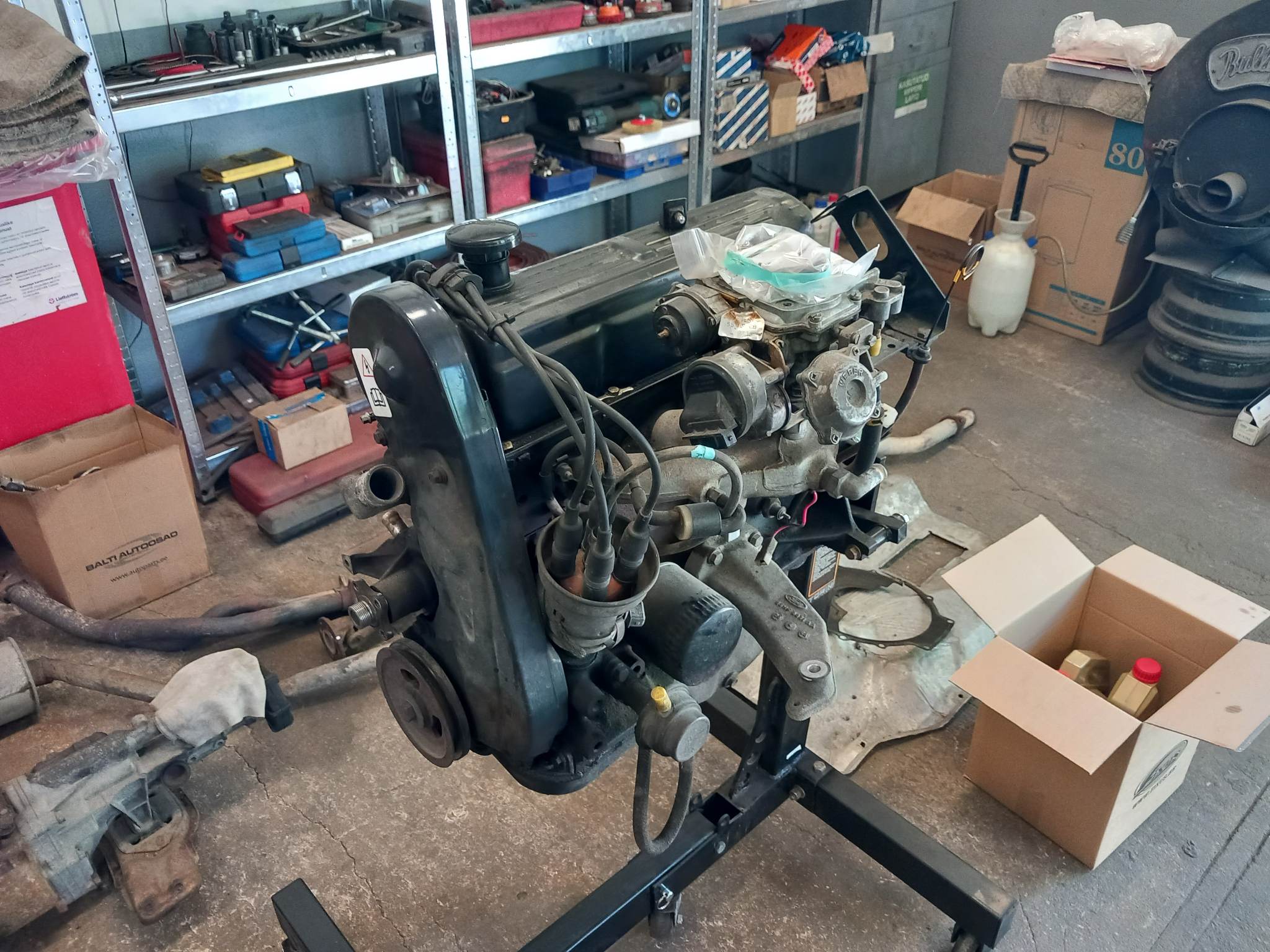

Ksf. Laureni käest õnnestus saada uueväärseks taastatud mootoriplokk (numbriga 202, originaal oli 205) koos sisu ja tihenditega. Plokikaane sain samuti Laurenilt, kes freesis ja sooveldas klapid ning õgvendas ka sisse ja väljalaske kanaleid suuremaks. Kokku pannes läksid vahetusse pea kõik mootori detailid, välja arvatud jagaja, klapikambrikaas, kütusepump ja temp andur.
Peale esimest käivitust käis mootor tühikäigul päris kehvasti. Iga foori taga seisma jäädes tuli mootor uuesti käivitada. See oli üsna ebamugav. Võtsin ühendust Hannesega ning juba samal õhtul ajas ta süüte paika, timmis tühikäiku ja rikastas küttesegu. Märkuseks oli kehva vaakumi näit karpas, mille tõttu ka ilmselt tühikäik päris kehva oli. Nüüdseks on uue mootoriga läbitud 1000km ning mootor töötab lekke ja tossuvabalt ning üsna sujuvalt. Järgmise etapina tuleb teha õlivahetus ning vaadata uuesti üle ka klapivahed.
