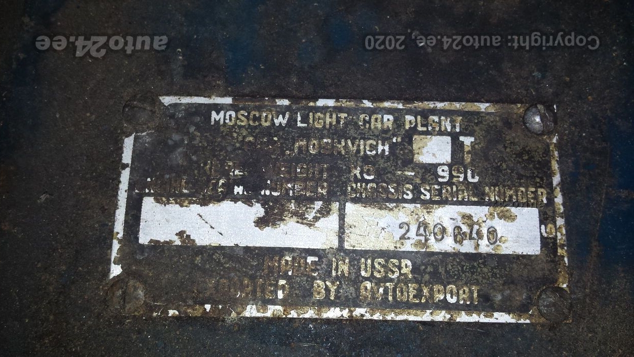

Tõenäoliselt üks sellise saatusega auto on hiljuti müügis olnud, numbrimärk 154BYN: Link
Tehase andmesildil (vt. pilti) on mootorinumbri kohapeal tühi koht justkui oleks tehasest tulnud ilma (408) mootorita. Tänapäevaks oli juba 408 mootor peale pandud. Tõenäoliselt oli siingi algselt edasimüüja poolt paigaldatud diisel peal.
Varuosa kerena alustamine on siinkohal vähem tõenäoline kuna mulle on jäänud mulje, et eri kompleksuses varuosa keresid tehti pigem Iž tehases.

See viimaks äkki isegi algselt parempoolse rooliga olnud? Ingliskeelse tehasesildiga ikkagi. Kuigi ma ei tea, mitmes keeles neid birkasid üldse tehti. Inglise- ja saksakeelset olen näinud (rääkimata muidugi tavapärastest venekeelsetest). Kas oli neid veel mingites keeltes või läksidki Saksamaale saksakeelsete ja igale poole mujale ingliskeelsete siltidega?
Puruks ja pool pööret tagasi!
Tiblakeelne Wiki just nii väidabki, et Mossed läksid Brüsselisse Scaldia-Volga S.A.'sse ilma mootorita!
