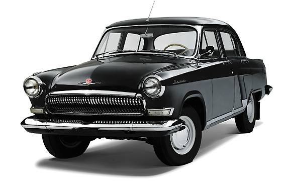

Mis peeglid siis lõpuks II seeria Volgal küljes olid? Ma olen näinud masinate küljes ikka igasuguseid variante. Küll ümmargused, kandilised, tiiva peal, aknaposti küljes all, keskel ja üleval jne. Mis variant siis õige on? Oleks hea kui pildipealt näeks seda.
inimloom Kirjutas:Mis peeglid siis lõpuks II seeria Volgal küljes olid? Ma olen näinud masinate küljes ikka igasuguseid variante. Küll ümmargused, kandilised, tiiva peal, aknaposti küljes all, keskel ja üleval jne. Mis variant siis õige on? Oleks hea kui pildipealt näeks seda.
   Kõige õigem ikka see ukse servale kinnituv peegel. Mõned näited:
esimene ja viimane pilt on reklaamfotod, järelikult ei tasu küljes rippuvates detailides kahelda. Ka on sama peegel Volgal, mis omab registrimärki A 0014, pilte leiab netiavarusest.

Järelikult peaks olema õige see, mis Putini Volgal? Aga mis peegel sellel esimesel ja teisel siis on?
inimloom Kirjutas:Järelikult peaks olema õige see, mis Putini Volgal? Aga mis peegel sellel esimesel ja teisel siis on?
See Putini Volgal olev on õige jah.
Esimesel pildil tundub olema õige vars, mille külge mingi vale kandiline peegel poogitud. Teisel pildil on Volga külge poogitud suvaline "lisavarustuse" peegel. Nende kohta oli siin kuskil omaette teema ka vist.
Aga Putini Volgat vaadates tekkis küsimus, et kuskohast pärineb parempoolne peegel. Parempoolse rooliga maade jaoks toodetud masina varustusest? Teatavasti ajal, mil GAZ21 toodeti ei olnud parempoolne välispeegel kuigi levinud nähe vist kuskil maailmas. Rohkem pole kuskil näinud ka Volga parempoolset peeglit.
No sel esimesel pildil on üks väga paljudest tol ajal toodetuist kaubandusvõrgus turustatavaist sõiduauto tahavaate peeglitest. Tundub, et see on vennasvabariigi, Läti meeste töö. Üks sihuke mul siin karbis, цена 8.00 руб. Antud peeglit saab kinnitada kahel moel: kas ukse servale, või otse plekile (uksele, tiivale...). Selle tarvis on ta komplekteeritud kahe eri tüüpi jalaga, eks peegli kasutaja valib, kumb kinnitusviis talle sobilikum on.
  Ning eks neid "õigeid" ukseservale kinnitatavaid ümardatud nurkadega kolmnurkseid peegleid tehti ka mitmel pool metallitehastes üle endise liidu nn. tänapäeva mõistes B- varuosana. Üks mul hetkel näpuvahel keerutada ja jala peal näen sisse stantstuna mingit tehase logo ja ц7-00p. Võin veel õelda, et samuseid kolmnurkseid ukseserva peegleid toodeti ka moskvitsidele 408/12, kuid erinevus on ukseservale kinnituvas tugijalas. Volga peegli tugijala toetuspinna profiil on sirge, kuid moskvitsi peeglil kaarjas, kuna mosse peegel oli ettenähtud kinnituma ukse ülemise kumeruse servale. Noid peegleid paigaldati eriti IZ mossedele enne 75. aastat
