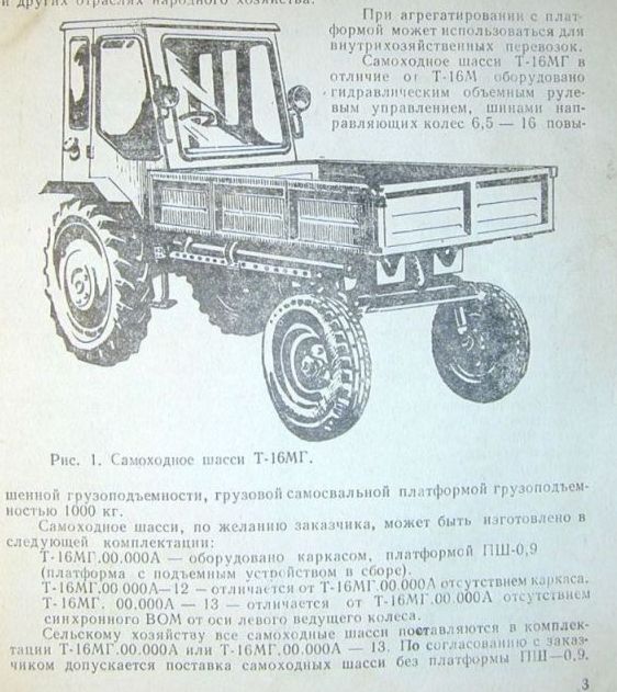

T-16M-MG väljastati tehasest komplektis ainult kastiga, tellija taotlusel võidi ka ilma kastita müüa. Kõik muud lisaseadmed sai ise juurde osta. Kopasid tehasest kohe kindlasti ei paigaldatud, need pandi ikka kohapeal ise peale, kui õnnestus ikka hankida ja veel 17 nimetust eriagregaate mida sai sassii raamile või raami alla kinnitada.
T-16MG erineb T-16MG-st hüdrojuhitava rooli poolest ja esikummide mööduga 6,5 - 16 poolest, millega tõsteti kasti kandevõime 1 tonnile.
Tehase markeeringuks oli 1988 aastal T-16MG.00.000A(kastiga); T-16MG.00.000A-12 (ilma kastita). Ja veel T-16MG.00.000A-13 (millel puudus vasakul külgkarbil jõuvõtuvõlli väljavõtt. Veel kirjutatakse 1988 a. tehase manuaalis, et sidur on kaheastmeline, mille tulemusena saab juhtida sidurit ja jõuvõtuvõlli ühe siduripedaaliga. Pooleldi vajutades lahutub peasidur, lõpuni vajutadea jõuvõtuvõlli sidur. Sellega seoses ei tohi sõiduajal siduripedaali lõpuni vajutada, siis seiskub ka roolipump.

T-16MG erineb T16MG-st. See vist näpukas....
Kaheastmeline ehk teisisõnu kahe kettaga sidur on sassiil olnud kogu aeg.
See pole mingi t-16MG eripära. Poole peale vajutades lahutab käigukasti ja põhjast jõuvõtuvõlli. Nii on see kogu aeg olnud. Ja kuidas see tark tehaseraamat seletab näiteks minu isendi birkat T16MG-Y1???

peeterpaul Kirjutas:Ja kuidas see tark tehaseraamat seletab näiteks minu isendi birkat T16MG-Y1???
Ei seletagi. Seal margiks T-16MG.00.000A

Sportlikust huvist kammin nädalavahetusel läbi kõik 4 erinevat t-16 raamatut, mis mul on+poolakate varuosa kataloog. Vaatame, mis need väidavad. Kusjuures, väga võimalik, et lõplikku ja ainukest tõde polegi, see nii tavaline vene asjadega. Aga mis sidurisse puutub, siis siin võin pea pakule panna. T-16M ja T-16MG sidurid on identsed. T-16MG-l on lihtsalt topeltpump peal, üks sektsioon toidab hüdrojagajat, teine hüdrorooli. Siduripedaalipõhja vajutades on eluaeg lakanud toimimast ka pump. Osadel püstise sambaga T-16M-del oli peal veel sellinegi ülipump, mida sai väikese hoovaga välja lülitada, kuigi sellist isendit olen vaid ühte kohanud.
See topeltsidur pole aga kindlasti T-16MG "esmaesitlus".
