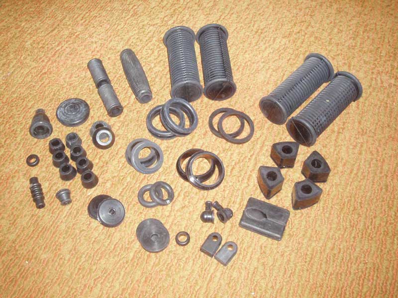

Pärast väikest uurimist õnnestus leida uued sidurikettad rattale hinnaga 5 EUR-i tükk. Samuti jõudis kohale kotitäis kummidetaile ungarist. Esialgu on veel väike segadus mõnede detailidega, kuna ei oska neid kuhugi paigutada. Tuleb pühendada aega natukene varuosakataloogile, mis sai nädalavahetusel soetatud. Tegemist on küll mudeli TLF raamatuga aga T1 kattub enamuses sellega. Kuna ungaris tehakse juhtmestikke Pannoniatele nii odavalt, otsustasin ise seda mitte meisterdama hakata. Juhtmestik koos saatmisega läheb maksma 270 EEK-u. Senini on mainamata jäänud et koos rattaga sain kaasa ka terve hunniku uusi varuosasid. Näiteks kontakte oli seal vist oma 7 tükki, lisaks laagreid, rõngaid, pirne jne ja muidugi uhiuus tagatuli. Esimene omanik oli piisavalt hoolikas ja kogus kõik kokkuSmile Samuti leidub seal ka lisavarustuse asju nagu originaalpeegel, pump ja tööriistakott.
Väike pildike ka kummidetailidest:

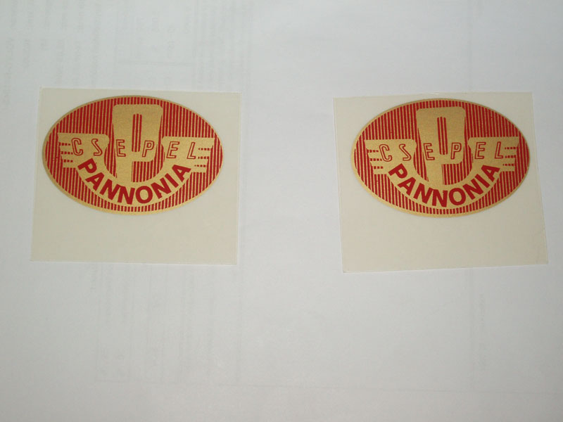

Toimunud on jälle väike progress. Meisterdasin valmis külgkorvi birka ühe suhteliselt kahtlase pildi järgi ja saatsin selle tegemisse kaa. Lasen neid teha kümmekond tükki, et kui kunagi kellelgi vaja peaks olema siis saab minu käest sümboolse raha eest. Kui kellelgi on seda tüüpi birkast paremat pilti siis võiksite privaatsõnumiga märku anda järsku saab parandusi teha. Minu mõlemal külgkorvil on see silt täiesti ära kulunud ja ainukesed nähtavad objektid on sisse löödud numbrid.

kui palju maksid kummitetailid?
#16
vazmees Kirjutas:kui palju maksid kummitetailid?
Tere
Kogu värk koos paagikummide ja rutskadega läks umbes 1700 krooni koos transpordiga.

Eile aitas sõber ka ära teha järjekordse arvutituuningu. Nüüd on siis olemas ka ratta birka. Viimane asi mis veel arvutigraafikat vajab on signaali peal olev väike sildike. Kuna minu silt on natuke kahjustada saanud siis vajan abi selles osas. Kui kellegi Pannonial on sarnane silt signaali peal olemas siis palun fotografeerige seda ja saatke mulle.
