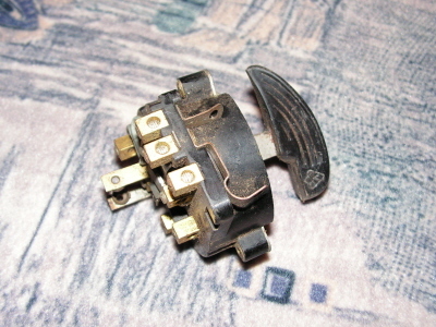

Kui kellelgi on üle mõni Pannonia võti siis oleks sellest väga huvitatud. Usun, et seda nüüd küll ei pea ungarist tellima hakkama. Panen igaks juhuks ühe pildi ka üles, et teaksite millist otsin. Sain Kloostrimetsast ka ühe kastitäie Pannonia jubinaid oma varuosadele lisaks. Seal oli nii mõnigi uus tross ja vähemalt kaks uut leegitoru kinnitusmutrit, pärast klaaskuulipritsi näevad need välja nagu uuedSmile Kui saaks värvimisest kätte veel muud detailid siis saaks juba tasapisi ratast kokku laduma hakata.

mul peaks tutikaid pannonia võtmeid niipalju olema üleval küll, et saan ühe loovutada.
