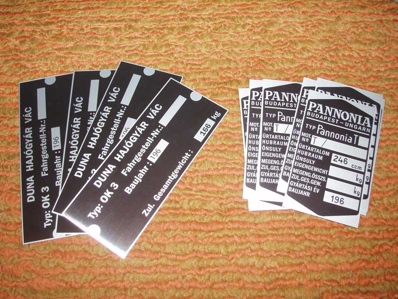

Sain eile kätte birkasildid. Esimese asjana suunudusin garaaži, et tuvastada kuidas need numbrid peale jäävad. Pärast esimest haamrimatsu sain niipalju targemaks et oleks isegi võinud paksemale materjalile need teha. Võrreldes originaaliga on need uued märksa õhemad. Kui kellelgi on huvi nende vastu siis lasin teha ratta silte igaks juhuks kümme tükki, et eksimiseks ka ruumi oleks ja teistele jagamiseks ka vajaduse korral. Stampline'is ei tehtud ära kõiki lõikeid, ratta sildid tuleb ise plekikääridega üle käia.

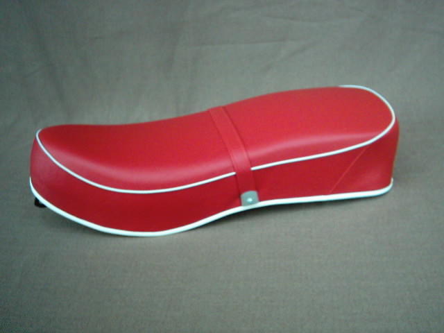

Sain lõpuks kontakti ka ühe Ungari sadulsepaga. Kogu külgkorvi sisu,tsikliiste plekkalusega koos saatmisega on vähemalt 1500 võrra odavam. Pildi pealt näevad asjad päris ilusad välja, loodame et kvaliteet ei kõigu. Tähtaajaks lubati 3-4 nädalat. Eks siis näha ole millal asjad saabuma hakkavad. Külkasein ei mahtunud praegu veel pildiseeriasse. Viimane kord garaažis käies avastasin et olen unustanud kroomimisse anda kaks väga tähtsat detaili - tulevõru ja spidomeetri ümbrisvõru. Olin need lihtsalt nii osavalt ära peitnud asjade vahele. Tulebki ette võtta nüüd järjekordne reis Kloostrimetsa motopoodi. Tasapisi vaatan ka neid asju kokku mis tuleks klaaskuulipritsi saata, nägin foorumis ka kuskil seda kontakttelefoni, küllap varsti on asjad tartu poole teel.
