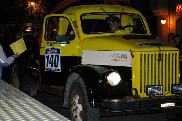

Foorumlase Inc1 volitusel riputan siia mõned pildid tema võistlusmasinast. Võimalikud kommentaarid vms. aga juba temalt endaltSmile
#28
...et ei tekiks küsimust, et kuidas GAZ-53 mootor -51 kapoti alla ära mahub. Fotod taas foorumlase Inc1 kogust.
