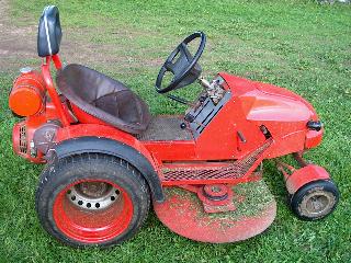

Sai siis oma 5 aastat tagasi täiustatud väheke seda MF-i
#40
Hehee, viisakas mod.
Kas vibratsioon liiga ei tee töötades?
Mis mõõduga rehv all on?
