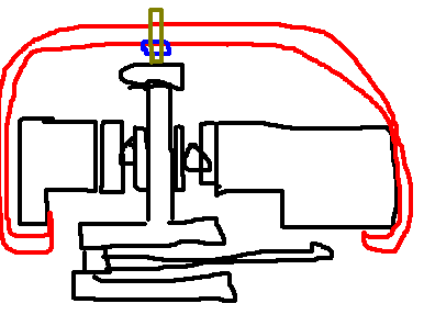

theblackdog Kirjutas:No sellest sain ma aru,aga kui ta seda surub siis peab ta ju ise karteri küljes olema,aga kuidas karteri külge kinnitada?
Annan pildi.
must osa ääres on karter. keskel on väntvõll. punasel jupil on konksud, mis karteri alt kinni hoiavad. Roheline on polt, mis väntvõlli karterist välja surub. poldi ja vända otsa vahel on midagi pehmenduseks, et vänta mitte ära rikkuda.

aga ma peaks need konksud vms kahe karteri vahele kinnitama?Kui jah siis see rikub ikkagi karterid ära ju.

ma arvan te mingid poldid ikka panema seal ju poldi augud need konksud rikuksid asja ära
#13
süüteküünal Kirjutas:ma arvan te mingid poldid ikka panema seal ju poldi augud need konksud rikuksid asja ära
just just. poldid panema..... Big Grin
Ilmselt peeti silmas, et nende "konksude" asemele sobib keerata poldid ka näiteks kohtadesse, kuhu käivad sidurikaant hoidvad poldid. Iseenesest hea mõte, kuid ega ALUMIINIUM karteris 6mm poldid väga kõvasti ei püsi. Olen aastaid v50 mootoritega tegelenud, ning ei mäleta ühtegi korda, kui oleks karteripoolte lahtivõtmiseks kasutatud tõmmitsat.
