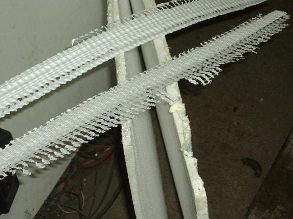

Kuna traadi sirgekstõmbamisega jäi ikkagi natukene traat looklema, siis tuli lõikepind "mustiline".
Äralõigatud plaadiosa (paksus 1,5cm) saab kasutada laevaltside täitmiseks. Enne pidin sinna laskma rohkem vahtu. Mõni koht jäi ikkagi tühjaks. See oli tunda laeplaadi õhemaks lõikamise järel.
Mõnest kohast parandusi tehes tuli ikka nii õhuke laast, et lausa paistab läbi. Lõigates oli ka tunda, et vaht vajab lõikamiseks kuumemat traati, kui penoplast.
