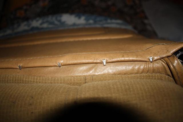

Niisiis, sai nv käidud Mosse juures.
Tõsi, metallnagadega on polstrid kinni. Ei hakanud maha kiskuma. Mis näpitsatega ja kruvikeerajaga seal teha oleks?
Kujutan ette,et katete maha saamine on kindlasti lihtsam kui tagasi venitamine.
Paar pilti ka:
http://fotoalbum.ee/photos/TheoK/sets
Minu albumid
Sul paistavad piltidel nagade/hammaste otsad ilusasti kätte, minul olid nad kõik ära väänatud.....sellest ka vajadus kruvikeeraja ja näpitsate järele.
