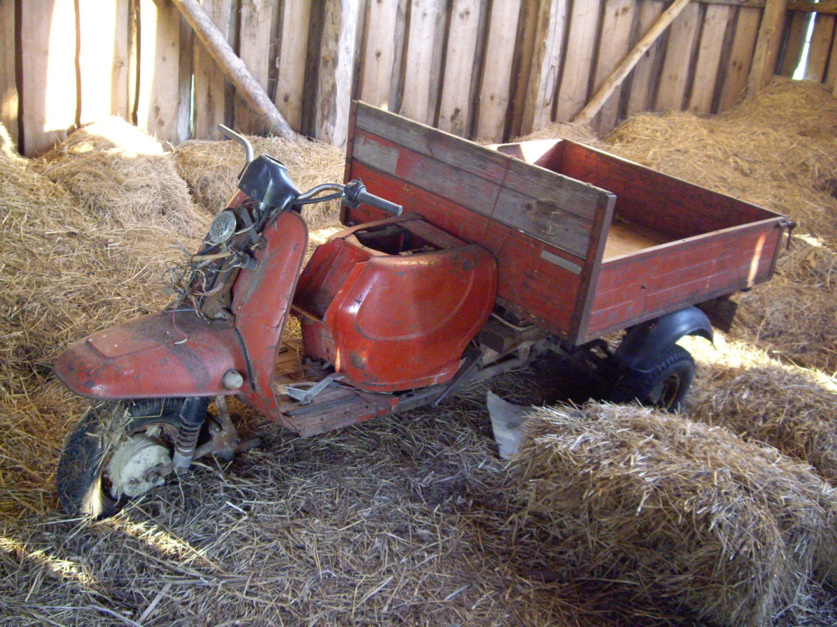

Aparaat siis aastaid küüni all vedelenud ja ei tahtnud selle korda tegemisse väga investeerida, kuna see ei kuulunud päriselt mulle. Nüüd tekkis asja vastu suurem huvi ja sai omanikuga läbirääkimised tehtud
ja sain endale mõnusa liikuri tagumendi alla.

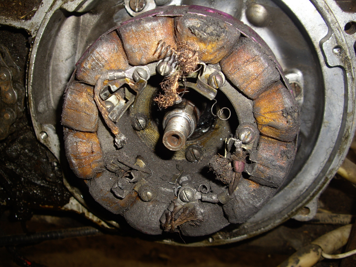

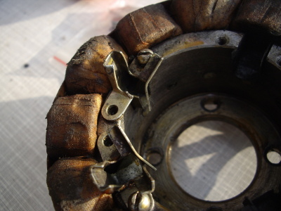

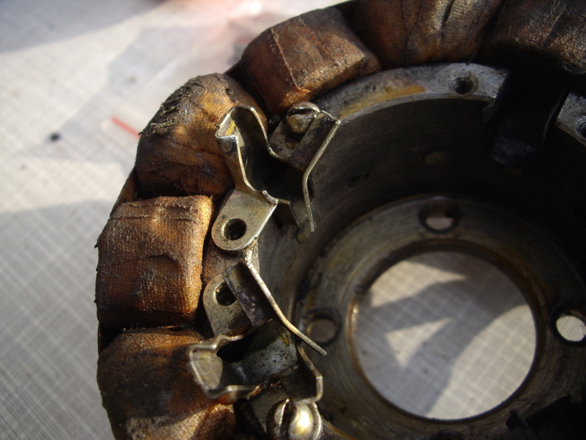

Masinal oli tiffer laiali, see viga sai eile parandatud. Puudu olid: süütepool, kondekas... Enne kui korralikult masina üle käin, tahan selle normaalselt tiksuma saada, et siis juba värvima ja möllama hakata. Kasutasin Sierra(?) pooli ja Izh Jupi kondet. Selle peaks ikka 12v kondega asendama, kuna kontaktid sädelevad hirmsasti, aga vähemalt sain aastaid seisnud masinast hääle välja.
Küsiks millest tuleneb see, et madalatel pööretel töötab mootor normaalselt, aga gaasi andes tõmbab hinge kinni? Kui mootor välja hakkab surema, siis tuleb korraks toore klapp poole pääle tõmmata ja mootori käik ühtlustub jälle. Ka klappi peal hoides ei saa mootorit täispöördesse. Karpa(K62-sellega on töötanud kunagi ikka normaalselt) puhas, süüte reguleerimine abi ei anna.
-Milles võiks probleem olla? Kas kondekas võib seda mõjutada või ei passi karpa(kuigi sellega on masin ikkagi normaalselt töötanud
)? Säde on väga hea (kui küünal maha ja pööret anda), aga kas ka suurematel pööretel ja rõhu all asi sama on? Milline kondekas sobib?
-Või kust veel viga otsida?
-Kellelgi kontaktiplaati(kogu kompott kontaktidega) pole pakkuda?
