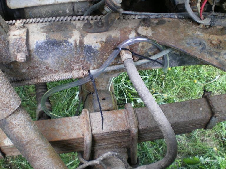

Arvasin, et ju siis on miskit sassi aetud, sildade tuulutusnipplitel voolikud puuduvad. Paneme aga pääle. Kruvisin sildadelt nipplid maha, välja nägid nad sellised:
Imestasin küll, et miks nipplil kuppel vedruga on, kuid ei jaganud matsu lahti. Et nipplil kuplit käde saada, pidin selle plekikääridega löhki löikama. Esimese kupli maha saades lendas see kauge kaarega minema pingeall kangutamisest minu poolt. Ei näinudki mis sääl siis sees oli. Teise tegin hoolsamini. Ja vöta näpust, vedru sääl sees on kummiklapiga. Need nipplid on veekindlad. Voolikuid poleks vaja olnudki, aga kuna kaks niplit sai ju ära löhutud, et neile voolik otsa panna, siis tegin seda:
Tagasillale läks voolik kasti alla:
Esisillal tuli ratta juurde viia:
Nüüd kui tean, et neil niplitel on klapid sees, ei muretse teiste agregaatide öhutusavade pärast vee suhtes. Neil köigil need samad niplid.

Sildade rõhutasandid oleks siiski soovitav asendada voolikutega sest kui asjad
sõidul soojenevad siis õhk paisub ja väljub läbi klapi.
Kui nüüd minna vette siis vesi jahutab ja tekkiva vaakumi tõttu on vee sisenemine ülekandesse tõenäolisem kui ilma vaakumita.
Rõhutasandeid on sel masinal 8 tükki.
1 ja 2 tagaratta rummudel vedru ja pidurikilbi vahel,3 ja 4 esisilla käänmike peal,5 ja 6 sildadel,7 jaotuskast,8 käigukast.Viimases on ta nagunii ilmaasjata,sest
sidurivõllil puudub tihend.Samuti pole väntvõllil taga tihendit vaid nöör ja võlli spiraal laseb vee ja muda mootorisse.Kuna ka survelaager ei kannata vett,siis
oleks mõistlik tihendada terve sidurikoda.

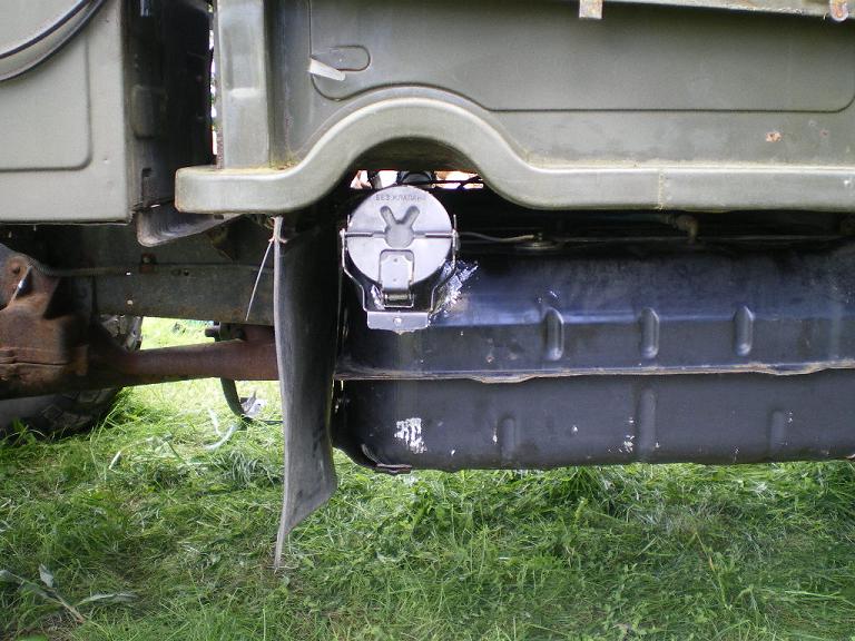

Köinastul avastasin, et parempoolne bensiini paak lekib kergelt. Kodu sai paak tühjaks lastud ning maha vöetud. Ilmnesid roostest tekkinud augud:
väikesed leegita tööriistad, et bensiini aurud ei süttiks kuna paaki ma ei öhutanud:
Ning peiliplekkide ja tinaga paikasin augud ära. "Survetest" on veel tegemata:
Kas keegi oskab kindlalt öelda, mis on bensiini isesüttimis-temperatuur??? Ma ei osanud netist leida.

Kütusepaagi lappimiseks keevitusega tasub see panna töötava mootori summuti otsa (voolikuga). Väljalaskegaasid on inertsed, ei sütti, ja ei lase ka kütuseaurudel süttida.
Bensiini madalaim süttimispunkt on aga -40 (ehk madalaim temperatuur, mille puhul bensiini ja õhu segu on võimeline süttima), isesüttimise temperatuur on aga väidetavalt 246 kraadi.

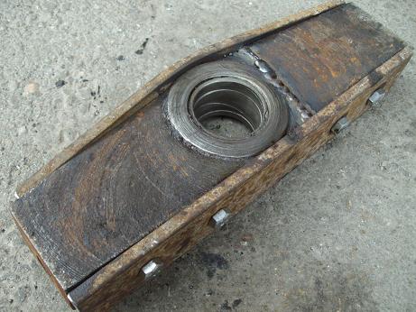

Ons äkki kellelgi kodo üle sellist detaili 66-e vintsile nagu pildil katkine on? Oleks soovija, siis ma ei hakkaks vana parandama.
Arrogance diminishes wisdom !

(30-08-2009, 21:51 PM)overspeed Kirjutas:  Ons äkki kellelgi kodo üle sellist detaili 66-e vintsile nagu pildil katkine on? Oleks soovija, siis ma ei hakkaks vana parandama.
Kuidas selline asi sai juhtuda?
Kas keris trossi sinna vahele?
#78
(06-10-2009, 09:38 AM)2715 Kirjutas:  Kuidas selline asi sai juhtuda?
Just. Tömbasime palki, siis lasin korra trossi lödvaks. Kui uuesti tömbama hakkasin keris lödva koha poolil trummlilt maha ning hakkas trossi ümber völli keerama. Seal pole aga trossile ruumi ning ta lükkas laagriraami trummlist eemale puruks.
