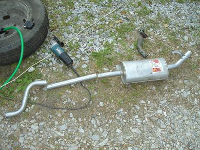

(27-06-2009, 00:25 AM)motamees Kirjutas:  Kodus puhusin benatorud läbi ja nüüd pritsib bena joana. Vaja veel üks proovisõit teha enne Tallinna sõitu.
Proovisõidul viga enam ei ilmnenud. Ehk saigi korda.
Sumbuti kumin on ka ära kadunud. Kas toru kõhu alt väljatoomisest, või kongi täisehitamisest, kes seda teab. Detailsemalt antud lingil.

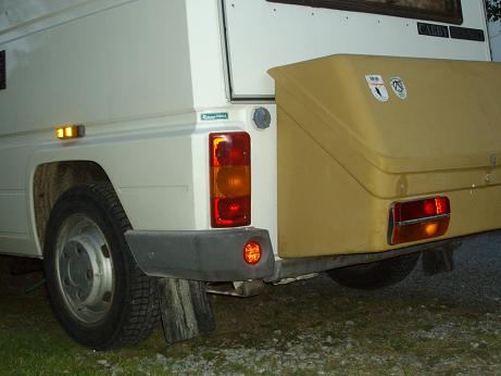

Expert leidis, et üks küljetuli tuleb veel lisada. Võib olla ka reflektor. Muid probleeme polnud.

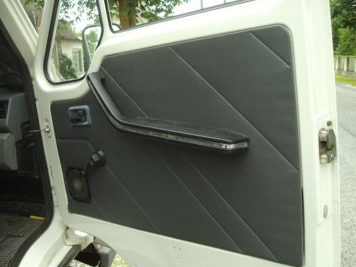

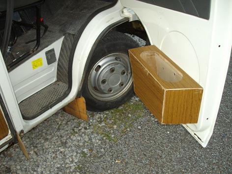

Sõidu ajal tundsin, et tahaks kätt kusagile toetada. Kodust leidsin sobiva käetoe. Ainult üks kinnituskoht tuli lisada.
Esimesel ööbimiskohal jäi buss veidi kaldu. Mõtlesin, et mis siis. Pole aga päris nii. Kui muna panna lauale, siis seda seal enam pole. Praepannil on õli ühes nurgas. Tagatipuks avastasi, et vesi ei jookse kraanikausist alla. Kodus proovides oli kõik korras. Kaldu olles ei jookse vesi mööda solgitoru põhja reoveepaaki. Sealt ei saa paak enam omale lisaõhku. Tekib väike vastusurve ja vesi ei lähegi alla.
Bussi loodi ajamiseks tuleb varustusse panna väike lood ja teha "trepid" rataste alla panemiseks.

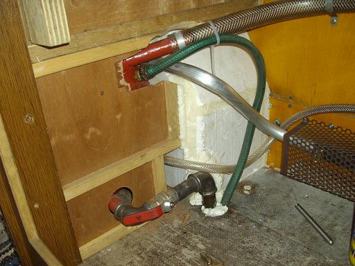

Ajutiste seismiste jaoks tegin reoveepaagile lisaõhutuse, voolikuga õue. Nii saab vesi alla vajuda. Õhk väljub rohelist voolikut kaudu.
Sõidu ajal saab külmik toidet generaatorilt. Et koormus genekale liiga suureks ei läheks, ostsin LEDidega päevasõidutuled. Nende tarbimine on nii väke, et praeguseks on tuli selle väikse aku pealt põlenud juba 9 tundi.

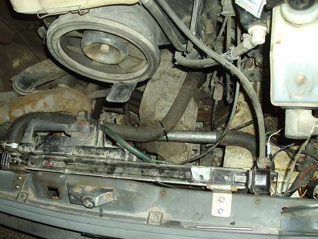

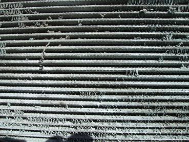

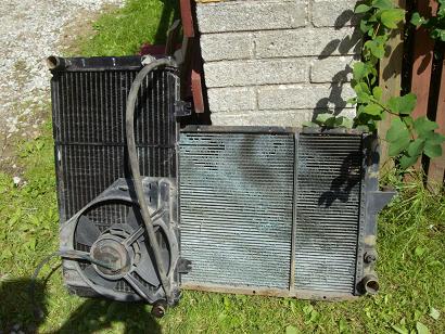

Täna võtsin ette radika vahetuse. Kuuma ilmaga sõites undas elektrivent pidevalt, see pole ju normaalne. Radikas oligi päris "hapuks" läinud. Jahutustorud olid lausa paiste läinud.
Kaasfoorumlase Overspeed mahakantud Saabi küljest sain aasta vana radika. Ka tema vana radikas oli hapuks läinud ja enam ei jahutanud. Nüüd oli kahju seda vahetatud radikat ripakile jätta.
Radikate ehitus oli põhimõtteliselt sama. Vaid sisse ja väljaminevad lõdviku otsad olid pooltega vahetuses. Pidin oma bussil torud risti vedama. Pisut tuli muidugi ka kinnitusi ümber teha.
Lõdvikute risti vedamisel tuli neid pikendada mingi toruga. Leidsin õhukeseseinalise sobiva toru tarbetu "vana" sumbuti küljest.

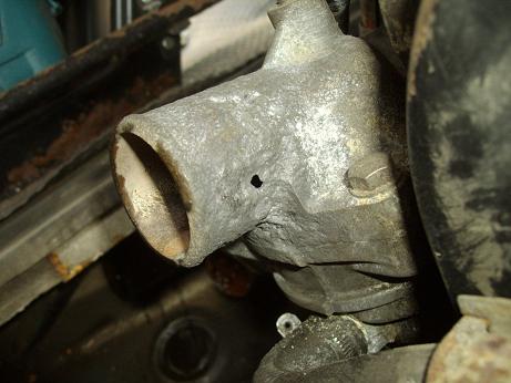

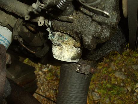

Kui juba vedelikud välja lastud, otsustasin ka ühtlasi teisi kohti nokkida. Kuskilt kadus pikapeale tosool ära. Niiske koha leidsin mootori juurest. Lõdviku kinnitus alumiinimtoruga oli väga oksüdeerunud. Võtsin lõdviku maha ja puhastasin kenasti toruotsa ära.
Sealt alt aga tuli välja auk. Paikasin siis seda EPO liimiga ja pärast panin lõdviku silikoniga otsa.
Lõpuks pesin kogu kupatuse jahutussüsteemi puhastiga läbi. Nii saigi päev otsa. Homme ehk saab ka tosooli sisse.

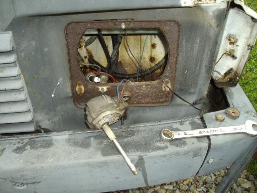

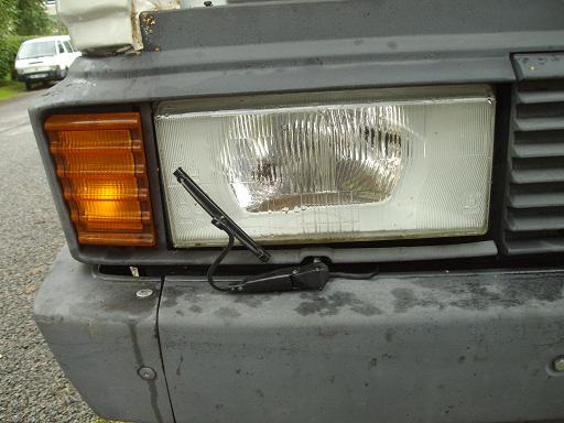

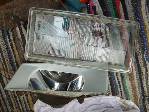

Täna lõpetasin päevatulede paneku. Igasugu huvitavaid asju leiab töö käigus.
Otsisin päevaduledele sobivat kohta. Küll on väiksed tuled, aga sobivat kohta raske leida. Lõpuks otsustasin tulede kojamehed eest ära võtta ja päevatuled panna otse põhitulede alla.
Vasakut tuld ära võttes selgus, et see polnud õieti kinnitatud. All on üks vedrukinnitus, mida polnud taha haagitud. Tuli seisis tuulesurve ja garvitatsioonijõuga omal kohal.
Alusraam oli ka päris roostes. Tegin selle kenasti korrosiooniõliga kokku.
Tule taga on tühi ruum, mille põhjas loksub vesi. Insenerid nagu ei teagi, et vahel sajab ka vihma. Tegin siis sinna põhja kaks äravooluava.
Parem tuli oli vedruklambriga kenasti kinni. Seal aga oli tule klaas korpuse küljest täitsa lahti. Ülevalt veel natuke silikoni hoidis klaasi ees. Sai seegi liim uuendatud.
Päevatuli sai põhitule vastu pandud põhjusel, et see öösel sõites kedagi ei häiriks. Päevatuli peaks vist põhitulede lülitamisel ära kustuma. Pole esialgu seda lisareleed sinna pannud. Kui ta kedagi ei häiri, siis ehk ei häiri ka politseinikku. Tulel ise on korralikult nõutavad märgistused ("e" ja DRL) peal.
Kui sellist autot vastu tulemas näete, siis võite tervituseks käe tõsta. Smile

Vahepeal sai ka puuduolev helkur paigaldatud. Ukseauk sai kärpsekardina.
