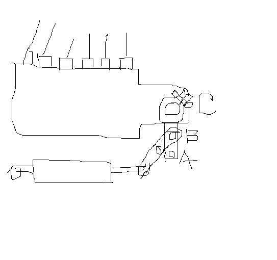

Muska jutt tuletas meelde, et kunagi on Ikasrus lõunaeestist Tallinna slepis toodud pumba täieliku ülesütlemise tõttu. Tallinnas selgus, et puudub 6-ne polt hoovastikus kohal A.

Meenub, et BMW 524TD mingi 7 aastat tagasi suure külmaga ei käiovitunud ühel hommikul. Pikema uurimise peale selgus, et süüde täpselt pool pööret vale. Külmaga iseenesest oli läinud. Mõistatus siiani aga tõsi.

(19-12-2009, 16:28 PM)aavu Kirjutas: Meenub, et BMW 524TD mingi 7 aastat tagasi suure külmaga ei käiovitunud ühel hommikul. Pikema uurimise peale selgus, et süüde täpselt pool pööret vale. Külmaga iseenesest oli läinud. Mõistatus siiani aga tõsi.
Ega ma arvanudki, et rihm täpselt 180 kraadi vale süüte paneb. Kahtlus langes väga kulunud puksi tõttu võllide B ja C omavahelisele ühendusele, kust on küll võimalik süütel 180 kraadi (väntvõllil siis 360kraadi) valeks minna. A on siin hammasrihma ratas. Saue romula uus pump likvideeris vea.
