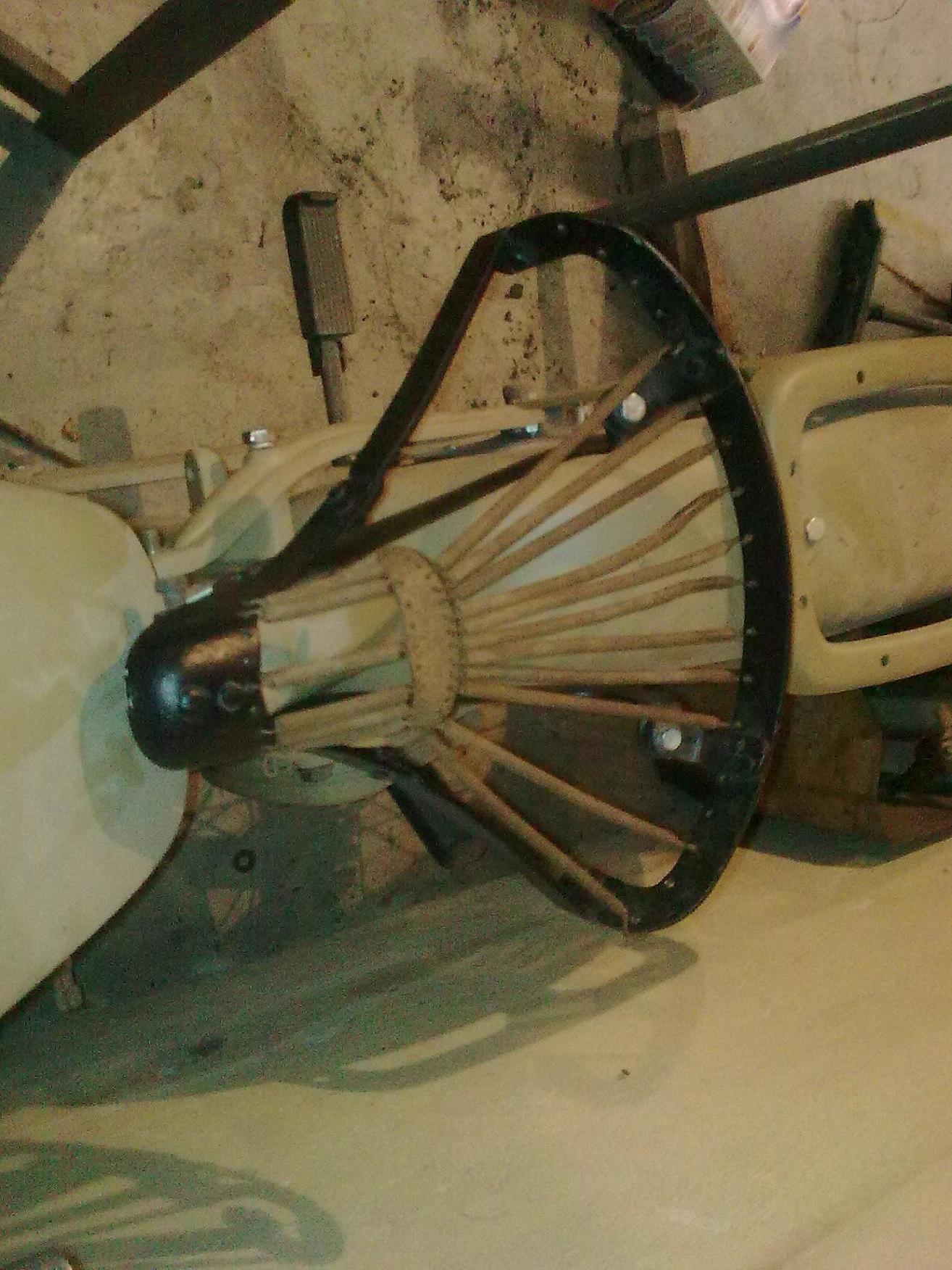

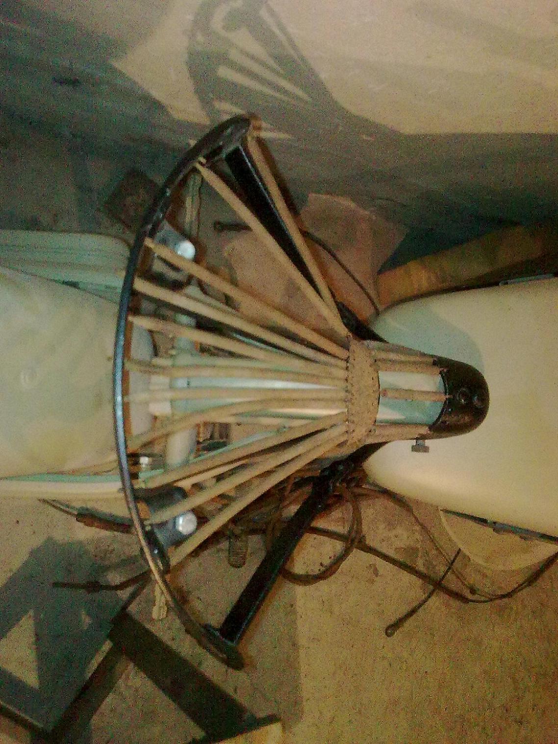

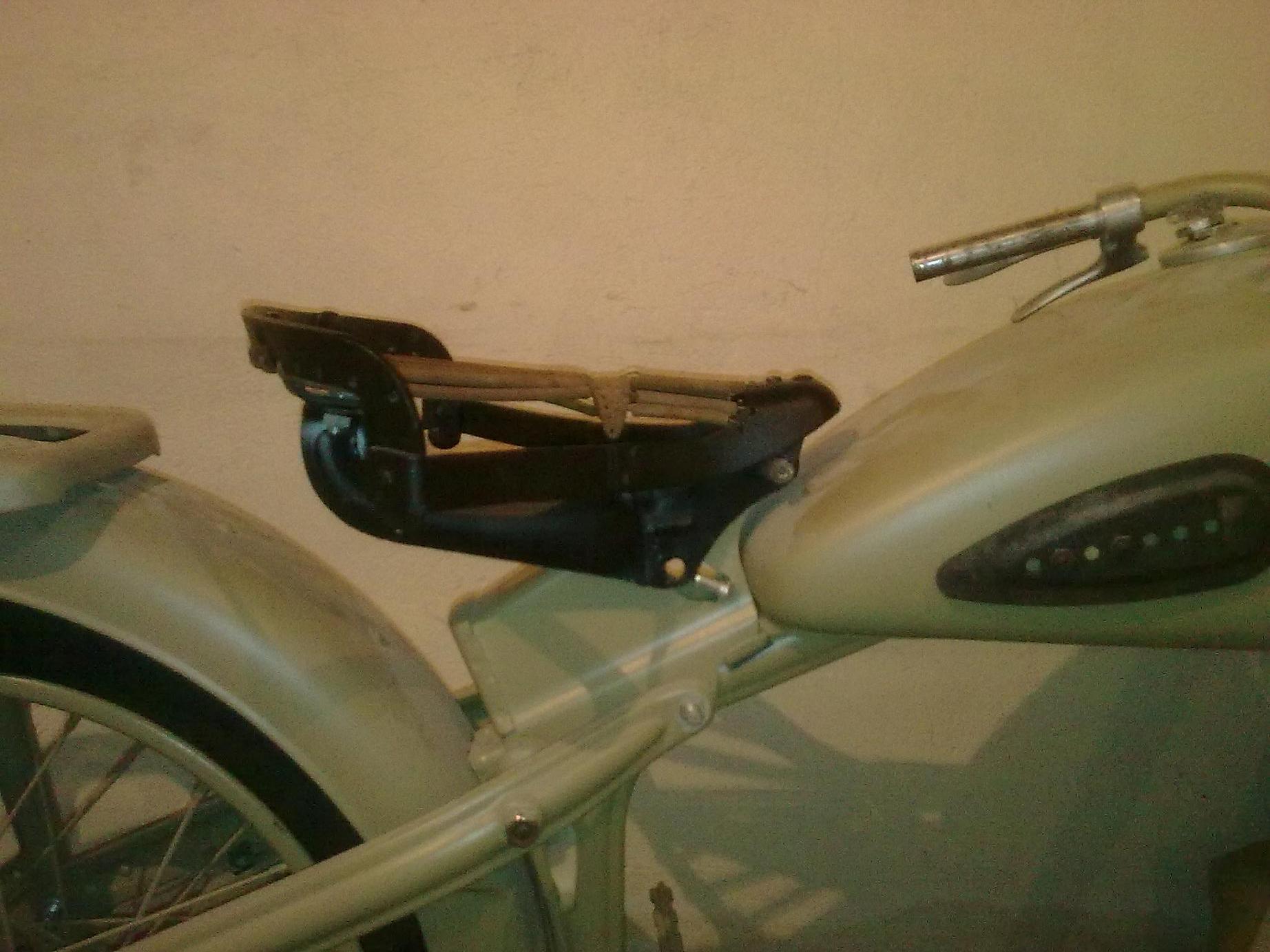

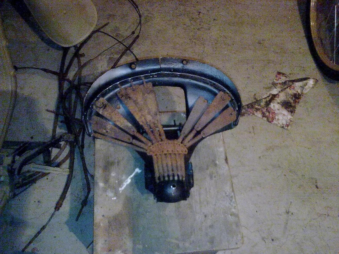

Vajaksin abi sadula kordategemisel. Mul on kaks erinevat sadulat. Kataloogi järgi ongi kaks erinevat sadulatüüpi. Mõlemad on loomulikult ajahamba ja rooste poolt puretud. Sadularaamid on korda tehtud, kuid mõlemal sadulal on puudu osad sadulavedrud.
Pagusa sadul on sellises komplektsus, et vaja on vähemalt 7 pikka ja 4 lühikest vedru. Drilastic sadul on halvemas seisus - vajab tagumisi vedrusid, uusi alusplekke ja neid kahte külgmist vedru, mis sadulat ennast üleval hoiavad.
Kahte sadulat ma ei vaja. Mul puudub ka eelistus, kumba sadulat oma rattal kasutada. Seetõttu olen valmis igasugusteks ettepanekuteks ja pakkumisteks. Või lihtsalt headeks nõuanneteks, kuidas võimalikult mõistliku aja- ja rahakuluga vedrud korda saada.
Kui kellelgi on Eestimaa pinnal vastavale tüübile sobivat uut või vähekasutatud sadulanahka, siis seegi on veel tellimata.
Lisan mõned pildid
[attachment=31853][attachment=31854][attachment=31855]
Ehituspoodides müügil kanalisatsiooni ummistuse likvideerimiseks spiraalvedrud, äkki mõni mõõt sobib sadulale, pole ise veel proovinud, kuigi peagi ootab sama tegevus ees. Jõudu.
Ohoo mida minu silmad näevad DKW NZ 350, päris huvitav.
Kas osad DKW mitte kummisadulaga polnud? OLen mõlemat varjanti kohanud nii
nahast kui kummist sadulaga mudeli NZ 350 puhul aga kumb siis õigem on mina ka öelda ei oska.
Ei oska minagi midagi asjalikku kosta, kirjutan sellegipoolestToungue
Eks variandid on nii lgp. ksf! Indrekul kui ka teistel tegelikult teada, paraku on need teooria:
1. muretseda korralik komplektne või doonorsadul.
2. Remontida olemasolevaid
a) tellida sobiva pikkusega ja jämedusega vedrud Saksamaalt või kust iganes (Poolast), ei maksa just vähe paraku.
b) teha puuduvad vedrud ise, kas proovida tõesti Illi123 poolt pakutud ja ka jällegi saksa vanatehnika lehtedel propageeritavaid kanalisatsiooniummistuse sudimise vedrusid (pole ise neid näpus veeretanud) või midagi muud (näiteks nõuka aegsete traadikeevituse käppade sees olevaid spiraale, aga neid pole teil paraku ka vist võtta kusagilt) või kasutada teisi kättesaadavaid sadulavedrusid, näit. Minski 3-käiguliste või jalgrattasadulate omadest kombineerides.
Aga erinevate vedrude kasutamisel tuleb ilmselt veidi tegemist võrdsete pikkuste ja jäikuste saavutamisega, nii et parem oleks muidugi kõik vedrud ühest materjalist jne.
Ise olen ka suur sadulahuvilineSmile, kuna sadul on üks väheseid agregaate, mille tööpõhimõttest olen suuteline aru saama. Tulevikus on plaanis peale pesumasina trumli ja oma firma teha sadulad DKW SB mudelile, mis on analoogne ühe Indreku poolt näidatud sadulaga ja ka NSU Z mudelile (viimasele istub ka Minski sadul talutavalt peale, nagu täna kontrollisin, seda enam, et originaali Wittkoppi pole ette võtta. Ka Indreku poolt toodud sadulafirmade nimetused tulid antud sadulate juures uudisena, aga ilmselt Indrek teab, millest kirjutab. Ise pidasin Drilastiku sadulaid ainult kummist tehtuiks, samuti Pagusa omi.
Maz-ile julgen kosta, et Pagusa kummisadulad tulid NZ-idele veidi hiljem, esimese jupi NZ-id siis ilmselt nahksadulatega ikka.
Tegelikult on ka endal natuke NZ 250-t, sel aga pole üldse õiget sadulat, oli peal IÞ-i kummisadul, ka mõni NZ raam peale selle, kõik ilma sadulateta, nii et sadul on DKW-l oluline kulumaterjalSad.
Sadulanahast rääkides pidasingi silmas kummist sadulakatteid.
Minu küsimuse põhieesmärk oli suunatud sellele, kas ehk leidub kellegi ülearune analoogne sadul, et niiviisi mitmest kombineerida üks sadul kokku. Kaalun hoolikalt kanalisatsiooniummistuste likvideerimise vedrude kasutamise võimalust. Kataloogist vedrude tellimine on tõesti kallis. Ühe sadulavedru hind on suurusjärgus 100 krooni. Pikemaid vedrusid on sadulal 18 tk, lisaks veel lühemaid.
Mul on kavas lähitulevikus http://www.motorrad-stemler.de/dcenter/down16.htm kataloogist endale ühtteist tellida. Kui kellelgi on hääd sidemed sellise firmaga, siis oleksin heameelega valmis tellimuse kogenud inimese kaudu tegema.
Stemlerist on mõned asjad saadud, aga rumala ja laisa inimesena (mida lgp. Indreku kohta kuidagi ei saaks öeldaSmile) olen ka mina kasutanud ühe tubli noore ksf! abi, kelle peale ma siinkohal igaks juhuks näpuga ei näitaRolleyes.
Stemleri võlu on see, et seal on palju asju olemas aga nagu tihtipeale sellistes netipoodides on ka neil soov (hästi?)elada ja see toodang mida nad seal müüvad ei ole minu arusaamist mööda kõik sugugi saksamaist päritolu, hind aga muidugi on alati. Küll on aga mõnede margipõhiste müüjate (näit. NSU hr. Ilusjuus) hinnad veelgi rasvasemad, käivet ka ilmselt vähem...
Minu 1938 ja1940 aasta NZ-350 Pagusa sadulad kummist kattega ja on ainut keskel üks suur vedru,kummi all ei ole ütegi vedru. mis vedrudest siin jutt oli.

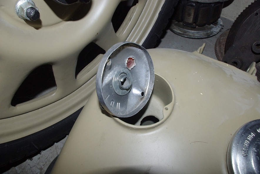

1. Süütelukust olen suutnud leida vaid kaane. Pealtnäha on täitsa oma ja originaalne. Kui kellelgi on pakkuda HASAQ firma valmistatud süütelukku või ka ainult luku alumist poolt, siis andke julgelt teada. Maksan hästi.

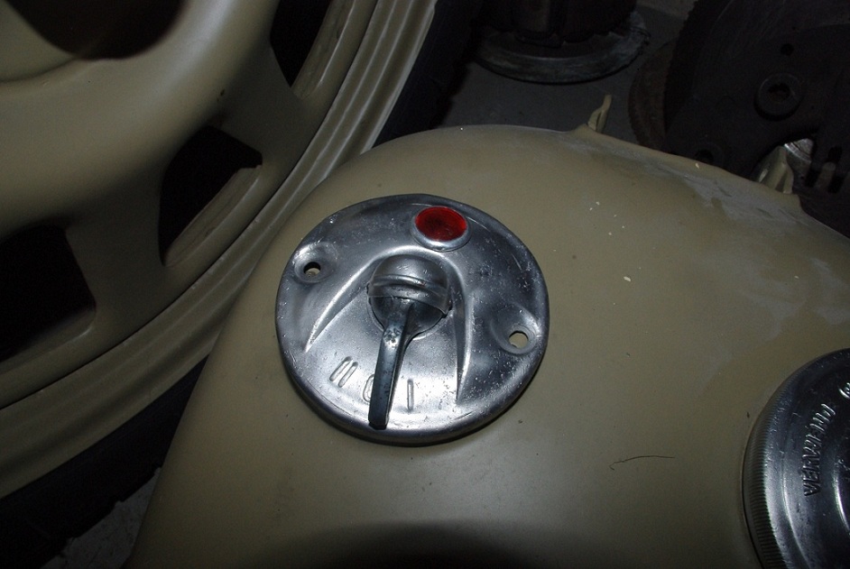

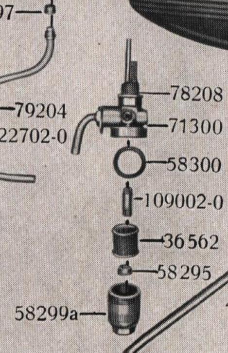

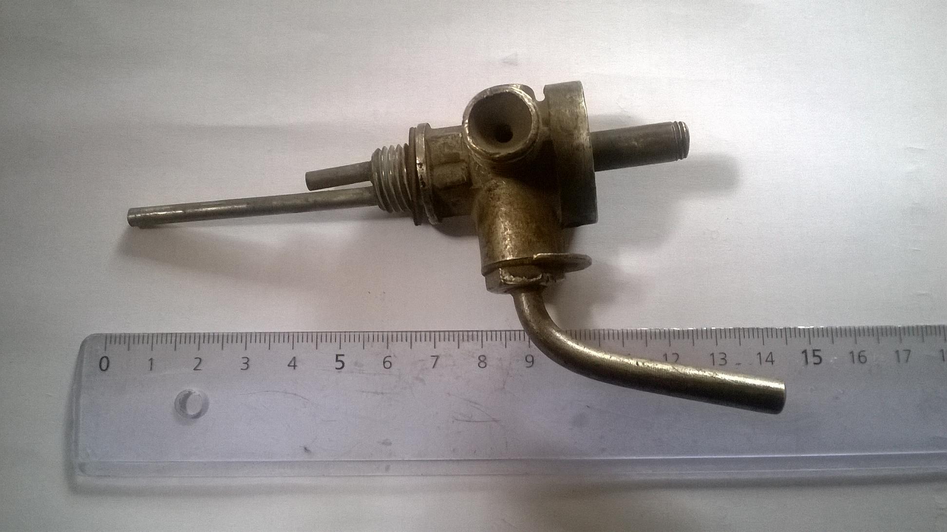

5. Bensiinikraani käepide on murdunud, hea oleks leida terve kraan

Päris laiseldud ei ole. Vahepeal on õnnestunud erinevatest kohtadest kokku koguda esitule vajalikud detailid. Sadul ja kraan on endiselt murelapsed. Rattad on remonditud ja sirgeks aetud, loodetavasti on nüüd sõit sujuvam.

Sadulavedrud leidsin Kreekast ning nüüd on ka originaalne sadul taastatud. Bensiinikraani otsingutel olen jõudnud seisu, kus vajaksin abi üksnes näidise saamisel. Lisatud kataloogipildil on DKW NZ 350 kraan. Kraani põhiosa olen leidnud, puudu on veel settepott. Kui kellelgi on selline kraan ratta küljes või riiulil seismas, siis vajaksin seda näidiseks, et teha uus settepott. Eks võib ju kataloogipildi järgi ka aretada, aga originaali järgi oleks asi lihtsam ja õigem. Tänan juba abi eest ette.
