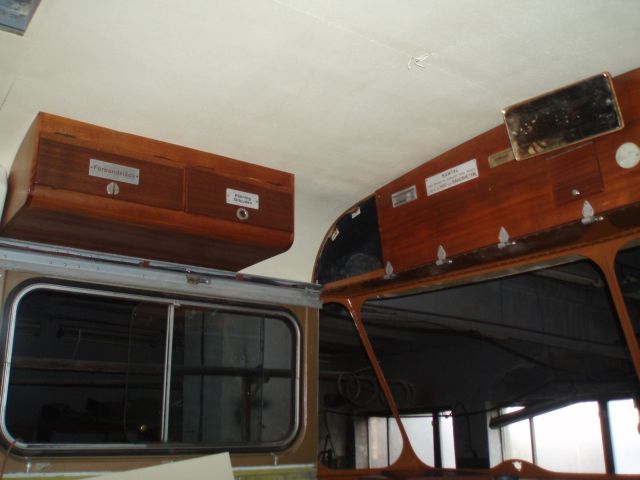

Vahearuandena tuleb teatada, et salongi tööd on pooleli. Puidust kappidega ja ülemise nö armatuurlauaga oli igavene jama, mis lõpuks sai lahendatud. Nimelt sai üle aasta tagasi viidud kõik puidust detailid ühe Tallinna mehe kätte tegemisse, kes lubas neilt siis vana laki maha võtta ja uue asemele panna, vajadusel ka spooni parandusi teha. Raha maksin loomulikult ette, et meistrimees ikka oleks motiveeritud ja teeks head tööd. Põhimõtteliselt aga ei saanud asjast asja, üks kapp sai kärts punaseks lakitud ja ülejäänud detailidega ei saanud üldse pihta hakatud. Kogu töö võttis aega aasta ja kolm kuud. Kuna asjad oli vaja juba paika panna, et bussiehitamise töödel ikka mingi vastutusvõimeline graafik kehtiks, siis tuli õlgu kehitada ja puidust jupid Tallinnast ära tuua ja viia kohaliku Kuusalu puussepa juurde. No meie vald ei suuda küll 40 tuhandet häält ühele puusepale anda, aga kogu puidutöö, koos eelmise mehe töö nullimisega võttis aega ühe nädala ja raha kulus kolm korda vähem!!! Huvitav, miks me kohe selle peale ei tulnud, et tuleb kohalikke mehi rakendada? Tallinna, kui iidsete meistrite linna auraga käib kaasas ilmselt mingi seletamatu oskus lisada kõigele sooja õhku.
Nüüd on puidust detailid paigas ja täiesti õige tooni ja kvaliteediga lakitud.

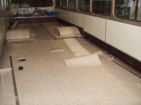

Hetkel on käsil põrandakatte paigaldamine. RAF bussi ehituse juures õppisime, et see töö ei ole käparditele ja selle töö juurde tuleb lasta oskajad mehed. Muidu juhtub nii nagu kõikides Lasnamäe korterites või vanaemade esikutes, ehk teisisõnu põranda kattematerjal hakkab temperatuuri muutumisel lokkima ja lainetama. RAF bussis pidime istmed uuesti välja võtma, sest liimimine ei tulnud korralikult välja ja teist korda sama reha otsa astuda ei taha. Linoleumi paigaldamiseks on meil ehitaja Ahto, kellel on mingil seletamatul põhjusel viimasel ajal väga palju vaba aega olnud ja bussile põranda paigaldamine näis talle vägagi mokka mööda ettevõtmine olevat. Kui tahab - las teeb...
Linoka valimine oli üks paras ettevõtmine. Sai juba aasta tagasi materjal välja valitud, selline mis kõikide omaduste järgi oli oma struktuurilt kõige lähedasem tehases paigaldatule. Tegu siis klassikalise homogeense materjaliga, kas seda nimetatakse linooliks või linoleumiks, seda ei tea isegi, aga see on see sama materjal, mille sisse kunstiinimene kohe oma noa torkaks, et järjekordse graafikabiennaalil esineda. Igastahes aastatagune materjali valimine päädis nädal enne põranda tööde algust sellega, et kataloog, kus valik sai tehtud, oli aastaga ära vananenud ja samasugust asendusmaterjali tuli hakata uuesti Rootsist otsima. Leidsime, aga originaalist on uus materjal niipalju erinev, et on 0,5 mm õhem. Tegelikult oli vist lugu siiski selles, et ehituse buum on möödas ja siinne edasimüüja ei viitsinud meie pisikeste tükikestega tegeleda ja pakkus seda, mida laos oli, vähemalt jäi selline mulje.

See põranda materjali valimine käis nii, et nokkisin aasta tagasi ühe tüki põrandast lahti ja läksin Kuusalu majamarketisse, kus kenad tütarlapsed leti taga. Nemad varustavad kogu meie majapidamist vajaminevate ehitusmaterjalidega ja kogu mõtlemise oleme neile delegeerinud. Iga kuu lõpus esitavad arveid ja kõik tiksub vaikselt paika. Igastahes tassiti mulle igasugu näidiseid ja materjale ette, mida mina siis silitasin, nokkisin noaga ja vahtisin päikese ja tule valgel. Kõige sarnasem algupärasega oli mälu järgi meenutades IQ Optima nimeline Tarkett. (vist oli sellel lingil olev kaup http://www.tarkett-commercial.com/floors.../offer.asp ) Samas kataloogis oli piisavalt ka ujulate põrandakatteid. Panin selle õige materjali kirja ja aasta pärast tahtsin tellida ja siis õiget ei olnud ja leiti pika jebimise peale miski asendusmaterjal. Uue materjali nimi oli vist sama, aga mingi tootekood oli teine või mingi jama sellega oli, letitaguste tütarlaste silmad olid minu nõudva hääletooni peale pisaras, aga mina alla ei andnud, pritsisin tatti ning nõudsin närvilise kliendina kaebuste- ja ettepanekuteraamatut. Lõpuks toodi Tallinnast näidistükk, mis mulle enam-vähem maitses ja seejärel terve rull, kokku 23 meetrit, hind oli kusagil 300 krooni kandis ruudu eest. Meetreid oli palju sellepärast, et säbruline muster on ühte pidi ja kokkuhoiu nimel ei tahtnud ka algset põranda tükkide paigutust muuta. Nagu Kuusalu vanasõna ütleb: parem ükskord kallis kui üheksa korda odav (või midagi sellist).
Põrand ei ole väga krobeline ja on üsna kergesti puhastatav. Vaatasin ka kõrval boksis seisvaid uuemaid busse ja neis oli veel libedam materjal põrandal, samas on linnaliinide põrandal peaaegu asfalt maas. Ilmselt ongi vahe pikamaa ja linnaliini bussidel selles osas, et linnaliinides peab saama lumiste jalgadega ohutult püsti seista, aga linnadevahelisel pole see nii oluline probleem ja põrandamaterjal võib olla libedam, mis iseenesest tähendab seda, et on kergem puhastada. Meenub, et linnaliini Ikaruse põrandal oli tervenisti täpiline kumm aga kaugliinil oli see ainult vahekäigus, aga eks Ikaruse mehed mäletavad täpsemalt.
