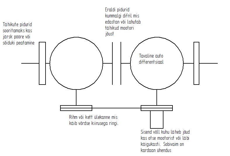

Tere.
Lugesin läbi kõik eelnevad postitused ning siiski jäi teemaalustaja põhipoint arusaamatuks.
Kas ta tahab sellega niisama mülkaid ja mägesid mõõta või siis kasutada kergemate tööde puhul nagu lumelükamine?
Minu idee.
Märksõnad:
* 2x sõiduauto diferentsiaali. Näiteks BMW e30,e34 jne oma. Peavad olema iseseisvad mitte ehitatud tagasilla tala sisse. Kui pilti vaatate saate ise aru.
* 2x pidurit(võivad olla nii ketas,trummel kui ka mehh,hüdrauliline) pidurdamaks tähikuid. Ketas kinnitub difri pooltelje võlli peale ning support kas siis difri korpuse külge või siis selleks kohandatud kronsteini peale.
* 2x pidurit mis on pidurtatud olekus ning võetakse maha ainult sõiduki pööramise ajaks. Kinnituvad siis ka pooltelgede otste külge. Siinkohal soovitan kasutada mehhaanilist pidurit kuna hüdraulilisetele ei sobi pikka aega olla survestatuna.
* Ühe difri. otsa läheb siis rihma või ketiratta seib mille külge kinnitub ka mootorist tulenev kardaan. Selle seibi kaudu kantakse pöörlemine edasi teise difrisse.
Süsteem pakub siis kummagi roomiku eraldi juhtimist ning 100% vedu. Lisaks on suhteliselt lihtne seda ehitada suvalises garaazi nurgas.
Meeles tuleb pidada ainult kogu süsteemi jäikust kuna igasugune mitte samateljelisus ja paraleelsus hakkab vähendama komponentide eluiga.
Kommentaare ning mõtteid paluks.
#36
(19-03-2010, 19:59 PM)Gravity Kirjutas:  Tere.
Minu idee.
Märksõnad:
Just paar postitust tagasi toodi välja põhjus, miks see ei toimi. Nimelt ei ole autode differentsiaalid ette nähtud pidevaks ühepoolseks pöörlemiseks, ikka selleks, et mõlemad poolteljed koos pöörleks (ja vaid erandjuhtudel muutuks nende omavaheline kiirus).
