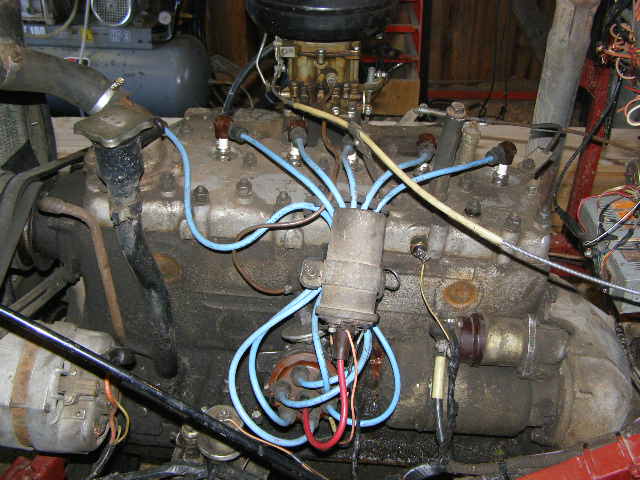

Kus asub see vaakumvõimendi ja vaakumtoru? Tegin ka mõne pildi:
Vaakumvõimendi asub kabiini tagumise osa all, juhipool servas. Kinnitub raamitala külge. Tõenäolisem on küll, et kuskilt on võimendi vaakumtoru või ühendusvoolik puruks hõõrdunud või mädanenud. Enda kalluril oli täpselt sama jama - süüdlaseks auguga voolik.
Peale kolmanda pildi vaatamist järeldan, et sul pole vaakumvõimendi üldse ühendatud. Selle koht on kollektoris näha aga kas see on läbiv auk, või on sinna midagi ette pandud. Ei oska öelda. Kui see lahti on siis on probleem seal..
Ja veel - kuskil polegi öeldud, et mootor auto peal onBig Grin
Tegu selle isendiga

See ava mis on karburaatori all ja sisselaske küljes, sinna on keeratud polt otsa kus on kuul sees, arvan et seal mingit probleemi pole, kuid pean kindlasti üle kontrollima veel kord.
Aga mis toru läheb jagaja juurest karburaatori külge? See toru tundub olema natuke lahti jagaja juurest, käsitsi annab liigutada.
