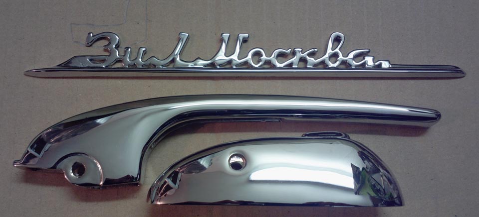

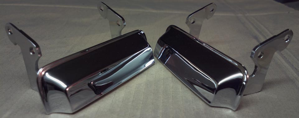

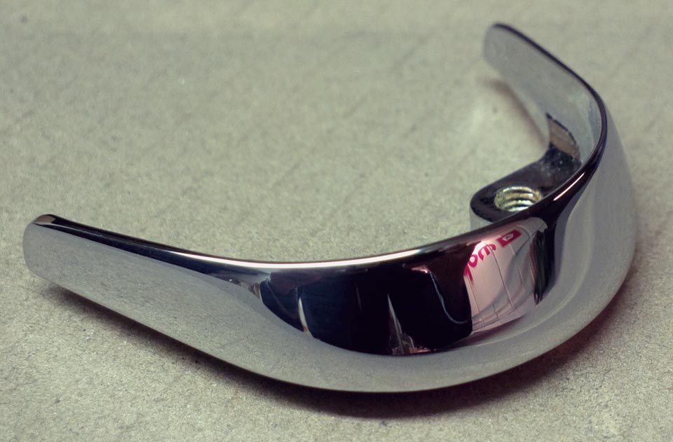

Mõned näited minu poolt viimati tehtud töödest. Tegemist on alumiiniumist ja silumiinist detailide kroomimisega.
(26-01-2015, 16:02 PM)Martin460 Kirjutas:  Mõned näited minu poolt viimati tehtud töödest. Tegemist on alumiiniumist ja silumiinist detailide kroomimisega.
