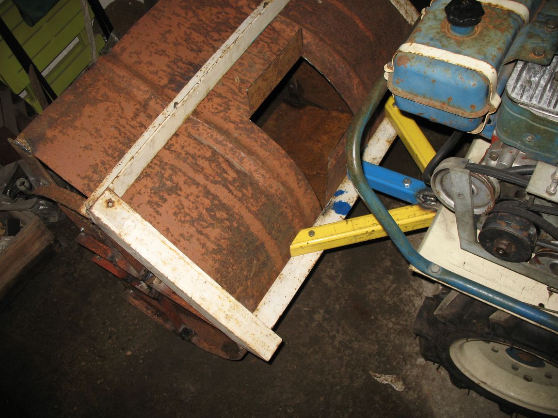

Asi pooleli ja näeb kole välja nagu öö, aga mingit aimu vast saab. Enne ei hakka värvi raiskama, kui kindel et asjast asja saab. Mõõdud-proportsioonid on üsna kinni materjalis, mida kätte sain. Põhimõte on läbi ajada nii odavalt kui võimalik ja kasutada vedelevat utiili. Koletult suur monstrum tundub MB kõrval, aga eks näeb. Mõte oli teha kitsam, aga käsi ei ole tõusnud vaati rohkem lõikama. Proovib enne täislaiusega ära. Wink Nii teovõlli kui raami puhul on silmas peetud, et saaks vajadusel võimalikult lihtsalt lühemaks/kitsamaks teha.
Kõhutunne ütleb küll, et sellise "tšeburaatori" ringi ajamiseks kuluks ära 20 heppa. Toungue
Ratta najal seisab teovõll ja maas paar teo segmenti. Keti asemel läheb käiku Audi 100 hammasrihm.
Mis võimsusevajadust puudutab, siis minu 40 hp puhur vajab kogu seda võimsust, et täisavaga praegust lund freesides visata lumi 20 m kaugusele ühesõnaga gaas on põhjas ja pöörded üle 3000 ei lähe, lume väljumiskiirus on siis umbes 140 km h, ok mootor on väga hõre, (töötades tugeva survega suitsujuga karterituulutusest ja õli väljaajamine kõikvõimalikest kohtadest kuna tuulutus jääb kitsaks+ igasugused helid, mis ei kuulu korras mootori juurde),loodame, et peab kevadeniBig Grin. Ilmselt saab mootor suvel korraliku uuenduse, sellega seoses kohe ka küsimus, kellel on 40 hp ZAZ mootori kolvigrupi uusi või korralikke osasid, huvitavad ka 0,25 saaled kogu jooks (odavalt, kuna masu seab oma piiridSad).

Täisava puhul peab ilmselt tasakesi edasi nõksutama. Selge et hurraaga ei lähe. Kui jõudu ikka katastroofiliselt napib, siis teen kopsiku 15-20cm kitsamaks. Ka viskelaba võib 5cm kitsamaks teha. Sõltub sellest, kus pudelikael tekib. Vot seda tahangi teada saada ja selleks eksperimenteerin.
Emmilise differ käis valikust läbi esimesena, kuna aga teovõll peab reduktorist läbi jooksma, siis otsustasin ümberehituse asemel teha uue. Miks mul on vaja 20 meetrist viskekaugust, sellepärast, et visata lumi sinna, kuhu ta kevadel ise läheb - jõkke, ja vältida sellega keldriuputust, eelmine aasta see toimis.

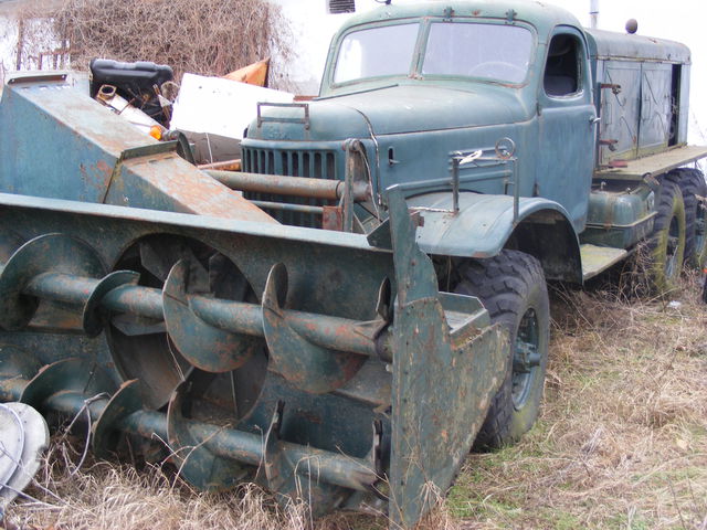

Paneks siia ka ühe omaaegse vene inseneride ehitise pildi üles. Ise mäletan, et veel '70-tel need riistapuud ka eestimaal tööd tegid.
Pööraks siis tähelepanu teovõllide ja rootori mõõtude omavahelisele suhtele. Tigude pöörlemine oli minu meelest teineteisele vastassuunaline. Tänapäevastel tundub see rootor küll teoga võrreldes liiga tilluke olema ja seetõttu kinni jääbki.
Kui selline masin sõitis, siis võsa ragises tee ääres ja puud murdusid, sest too prits ei kartnud ka jalgpallisuuruseid jääkuubikuid...
Eks asi ole ka materjalis, millest see rootor tehtud on.
Ja kiirus oli tal töötades kõik 50km/h, mis see vana 157 välja võttis! Taga kuudis oli puhuri käitamiseks eraldi mootor. Ei saa kindlalt väita milline just. Ehk keegi mäletab neid riistapuid täpsemalt, või on ise näppinud...
Ei maksa siis suuruse peale ära ehmatada – pildilt saab proportsioone hästi vaadata!
Üks sarnane oli alles jõulude ajal Saue kandis töödanud.
See ju ZIL- 157 D 470, kui asjast õieti aru saan.
Puhuri jõuallikaks 19 liitrise töömahuga 150 hobujõuline diisel U-2D6.
Poisikesena sellist sõitmas näinud. Oli kohalikul sõjaväelennuväljal ametis.

Sellel Zil-i puhuril oligi üks mootor taga, kapoti all oli tühjus. Kui töötas, siis viskas vägevalt, puudelt pudenesid nii oksad kui varesed. Võttis ka sulanud ja siis uuesti külmunud lund, ainult rootori labad ja võll ei pidanud vastu.

Maanteemuuseumis on võimalik see Zil puhur oma silmaga üle vaadata.
