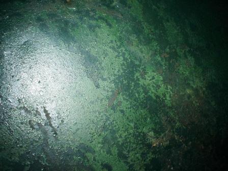

    Vaja saada uuele plekile selline pinnakate.Ideed????

tere,mina sain sellise efekti kord juhuslikult,kui olin pf värviga katnud pinda aga hommikul selgus,et mulle see toon ei meeldi,et mul oli nitrolahustit vähe segasin lahustile bensu hulka ja võõpasin kogu värvitud pinna selle nitro-bensu seguga üle ja jätsin seisma,siis tulid teised tööd vahele ja see värvimine seisis mul üle nädala ja minu imestuseks oli see värvitud pind tõmbunud taoliseks nagu eelneval pildil,hiljem ostsin nitrot rohkem ja aegamööda sain vana värvi maha.
