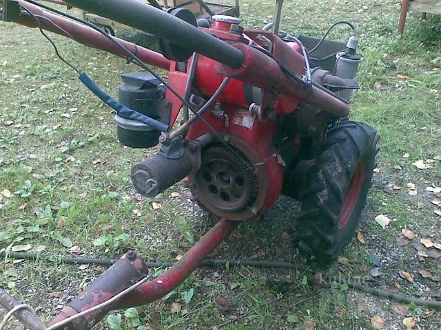

Selline intrigeeriv küsimus: kas keegi on kunagi MB-le või muule motoblokile proovinud elektristarterit aretada? Lihtne see just pole.
Mul vedelevad kuurinurgas Fiati starter koos hoorattaga ning paar poolpidust akut. Iga kord kui põka tõrgub käivitumast või nöörstarter ära laguneb, siis tekivad kurjad mõtted...
Mäletan lapsepõlvest, kuidas onu MB-1-te käivitas - kuuri all oli seina küljes rihmaseibiga elektrimootor, millel kilovatte vist samapalju kui põkal endal. Elektrikas pandi käima, tõmmati põka aisadest rihm pingule ja anti väntvõllile selline vuda peale, mis ületas vist maksimumpöördeidki! Ega see risu muidu käima ei läinudki, nöörist oli lootusetu. Kui tee peal välja suri, siis oli kööga. No see oli selline hardcore variant.

(27-01-2011, 21:41 PM)Basilio Kirjutas:  Selline intrigeeriv küsimus: kas keegi on kunagi MB-le või muule motoblokile proovinud elektristarterit aretada? Lihtne see just pole.
Ise olen ka mitu korda nööri või starteri puruks saanud. Ka mõtted liiguvad sinna elektristarteri poole. Vedaleb nii Uazi kui Samara startereid. Kuidagimoodi saaks ta külge ehitatud, et hakkaks ringi ajama, aga mis siis saab kui käima peaks minema.
Kas näiteks MF'i jõuvottevõlli otsast ei anna kuidagi käivitada. Kui lumepuhuri suunareduktorit natuke ümber ehitada ja sinna starter otsa aretada. Siis kui käima läheks tõmbaks jõuvõtte völli tagant lahti

(31-01-2011, 23:11 PM)kaller Kirjutas:  Kuidagimoodi saaks ta külge ehitatud, et hakkaks ringi ajama, aga mis siis saab kui käima peaks minema.
No selle jaoks on starteril ju pendiks.
Natuke rohkem teeb mulle peavalu hooratas, mis väntvõlliga jäigalt seotuna suure hooga ringi käib ja ilma täpse tsentreeringu & tasakaalustuseta mõrvarelvaks kipub muutuma. Minu mõte oli ehitada hooratas laagripukkadele nöörstarteri asemele ja kasutada olemasolevat ülejooksusidurit, mis lahutaks käimaminekul massiivse hooratta väntvõllist. Hooratas pöörleks siis ainult käivitamisel, lühidalt ja väikestel pööretel. Starteri kinnitaks kronsteini külge. Olen kaalunud ka teisi variante rihmülekannete kaudu, aga see tundub kõige tegemist väärivam. Kobakas ja kole oleks muidugi. Kui veel lisada aku, mis võtab ruumi ja kaalub samuti, siis läheb tegemise isu üle. Suvel käru vedades saaks küll aku taha kasti visata, aga kevadel tarvis ka aiamaad freesida. Hakata akut põlluserva vedama on sama tülikas kui põkat nöörist käivitada.
Selle pärast ma küsisingi, kas keegi on teinud. Et järsku on mingi hea lahendus kellelegi pähe torganud.

(27-01-2011, 21:41 PM)Basilio Kirjutas:  Elektrikas pandi käima, tõmmati põka aisadest rihm pingule ja anti väntvõllile selline vuda peale, mis ületas vist maksimumpöördeidki! Ega see risu muidu käima ei läinudki, nöörist oli lootusetu. Kui tee peal välja suri, siis oli kööga. No see oli selline hardcore variant.
Siis peab ikka midagi totaalselt nässus olema, et sellise valuga ainult käivitub. Sellises olukorras on mõtekam starteri peale konstrueerimiseks kuluv aeg pühendada hoopis mootori korda tegemisele.
Kuna mul neid põkasid(MB1) on kuuri alla siginenud juba kolm tükki, siis omast kogemusest ütleks, et vene mootorite kohta käivituvad nad ikka suht hästi. Muidugi, suur loto ka, milline trehvab. Nimelt, see mis lumepuhuri küljes, käivitub ka alla -10 kraadi alati peaaegu esimese tõmbega. Läheb tunduvalt paremini käima, kui Husqvarna saag. Samas kahe teisega on selline asi, et külma ilmaga tuleb kakkuda ikka 5-10 korda, enne kui popsatab käima.
Nööri ma veel katki neil saanud ei ole, aga starteri vedrusid olen küll juba paar tükki vahetanud. Tundub, et need tänapäeva vene varuosadena müüdavad vedrud on täielik saast. Vist ülekarastatud. Viimasena sai pandud üldse seinakella vedru ja see paistab, et jäi pidama.
Samas, ilma vedruta saab ka ju ilusti käivitada, ainult nöör tuleb pärast igat tõmmet käsitsi sõrmedega poolile tagasi kerida.
Ei tea, kas vändaga oleks ka see mootor käivitatav. Mõtlen, et tal ju starteri poolel vabajooksu sidur väntvõlli otsas olemas. Sinna teha mingi hark, kuhu vända otsa paned. Vändast siis ketrad seni kaua, kuni käivitub ja siis võtad vända ära?
Kuigi originaal süsteem vist ikkagi parim.
Allpool pilt, kus MF70-le starter peale pandud. Starteriks traktori käivitusmootori oma.
Samas MF70 suurimaks probleemiks on vist niiskeks minev süütemähis, mis peab enne käivitust ahjuotsast läbi käima. Ja sellisel juhul ei aita starter ka, kui mähis ikka niiske ja sädet pole, siis ta käima ei lähe, ketra palju tahad.
