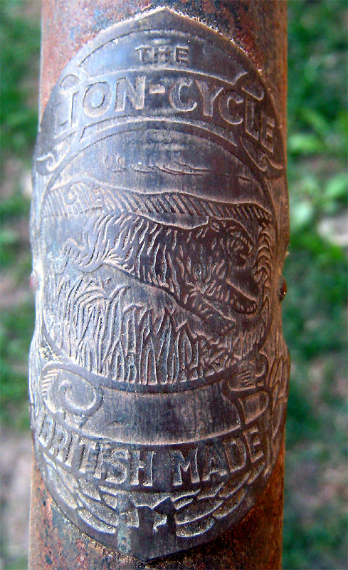

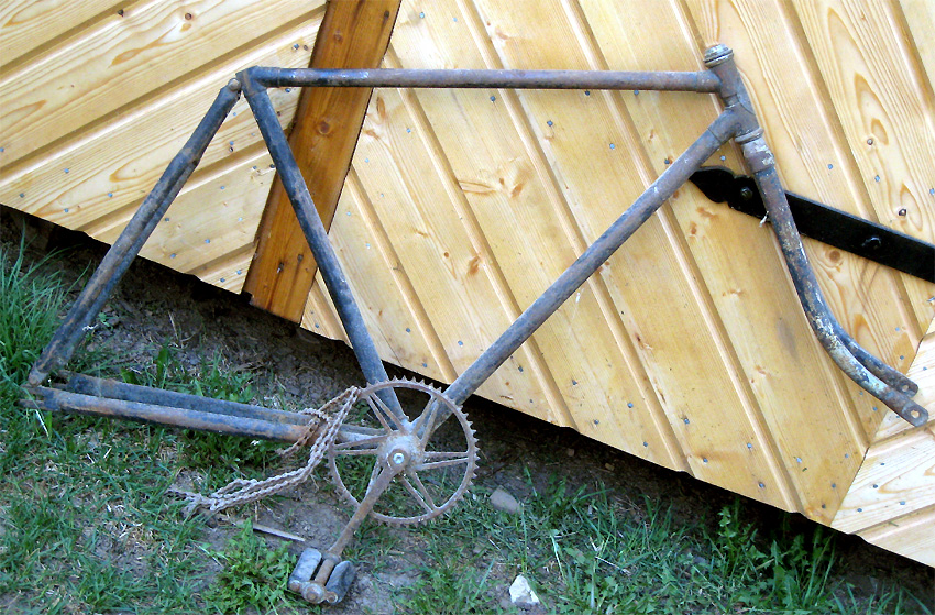

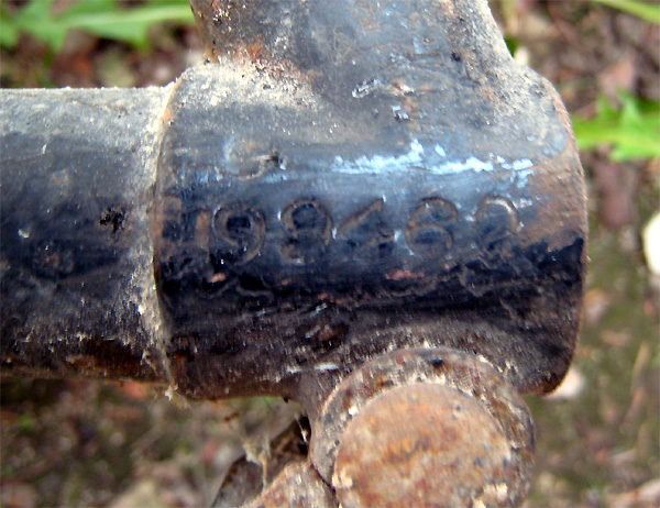

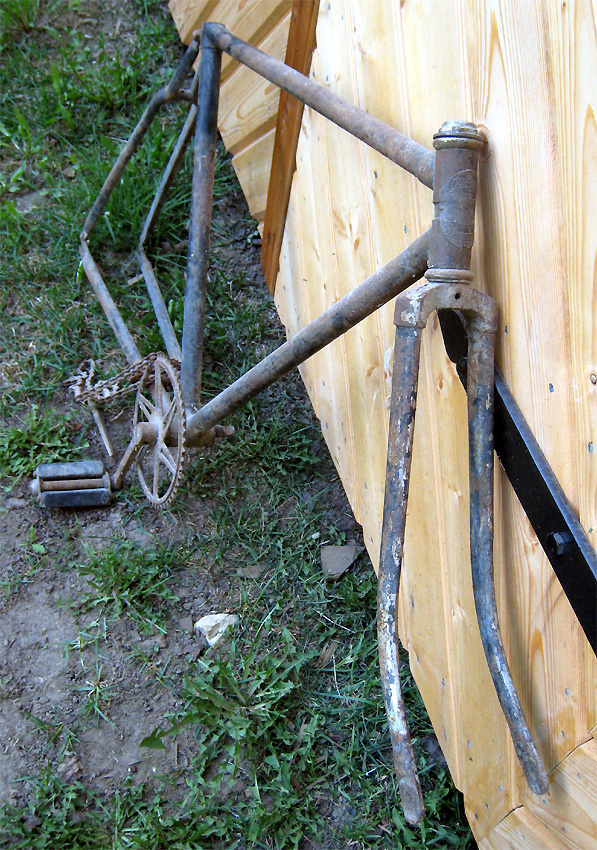

Sorisin täna ühes nurgas oma kolaladudest. Pihku hakkas üks meestejalgratta "The Lion Cycle" jäänus, mida uurisin pikemalt (vt postituse lõpus olevad pildid).
Rain Vaikla (kaasfoorumlane manic) andmetel (vt http://eag.unicweb.ee/ewrattad.html) on The Lion Cycle Eesti töö, valmistatud Tartus Karl-Gustav Reinholdi töökojas. Aga... tema andmetel peaks sildil olema kirjas "Estonian made", minu isendil on aga "English made" (vt kolmas pilt).
Samas ei ole minu jäänus sugugi tüüpiline "British made" - keskjooksu laager on kontramutriga, mitte alt kiiluga, leistang on kinnitunud siiski poldi ja kiiluga jms. Samas suur raaminumber (99462) viitab siiski importraamile, mis aga ei välista, et ratas siiski valmistati Eestis (vrd Rudoni raamid/raaminumbrid).
Millega on tegu? Kas tõesti on Reinhold kunagi müünud enda kokkupandud rattaid inglise rataste pähe?
Minu palved kaasfoorumlastele:
1. Kellel on olemas "The Lion Cycle" või selle jäänuseid, siis oleksin huvitatud piltide vaatamisest (ja veelgi parem ratta enda nägemisest), et tuvastada, kas raam (esiosa väike välismuhvide vahe on eripära), silt, esikahvli ülaosa ja ketyiratas on samad. Ja võrrelda raaminumbreid ning numbriraudade ðrifte.
2. Kas lisaks "British made" The Lion Cycle siltidele olid olemas ka "Estonian made" sildid ja kas kellelgi on pilte minu omast mingil moel erinevast The Lion Cycle sildist?
Kui tegu on siiski Eesti tööga (kasvõi kokkupandud Eestis), siis tasuks väga igatahes ratas komplekteerida, st uurida, millised porilauad, sadul, leistang, vewljed ja rummud tal käisid.

See lühike kahvlisammas ja väike muhvide vahe tuletab väga meelde mu vanaisa LBC-d aastast 1927, aga sellel ei käi tagahark küljest ära ja vändamäng on nagu Aistil ja Ereliukasel ja Saljutil - vindid pole mitte raamis, vaid keskjooksu võllil. Ja lenks pole ka toru ümbert klambriga, vaid traditsioonilise kinnitusega. (huvitav - naise vanatädi BSA (tuvastasin margi lakast leitud 32-kodaralise ja traatmantliga ratta rummu BSA kirjade järgi - seal oli vaid kaks inglise ratast, teine, Pofabor, oli rantmantlitega) Ent ükski neist pole toru ümbert lenkuskinnitusega, ikka traditsiooniline pikk polt ja koonus lenksutorus) Ja BSA-l polnud kiilukohta keskjooksu all, Pofaboril on seal kiilu asemel M5 keermega poldipesa risti keskjooksuvõlli suhtes.
http://forum.automoto.ee/attachment.php?aid=29903
siin küll kirjas, et Eesti töö
Valdol jäi vist jah see hiljutine lõvide ja tiigrite lahkamise teema nägemata.
Seda, et Reinhold kasutas sisseostetud raame, me ju oleme arvanud ennegi. Ja võidi müüa misiganes asja pähe, inglise või rootsi toodang oli kvaliteedi reklaamiks ...
Huvitav, kas sellel english made-il on meeter - või tollkeermed ja kuidas üldse oli nende inglise eksportrataste keermetega, vast ikka toll ? Polegi uurinud seda küsimust.
Antud rattamargist ise midagi ei tea. Ketiratta kodardus ka huvitav.
Kui nüüd nende Lion rataste silt võrrelda teiste Reinholdi siltidega - Niagara, World Eagle näit. , siis oleks nagu näha ühte stiili või kuidas ? Ilmarise ja Imperatori? sildid ka sama tehnoloogiaga messingplekist.
Ketiratas sellise kodargusega oli vist kellegi Rudonil ka?

#14
Vana teemat sirvides jäi silma selle "Lõviratta" tuttavliku kujuga ülaosaga esikahvel. Isiklikke "masslademeid" sirvides leidsin täpselt samasuguse (saadud Tartust ird-osana ühelt pööningult).
Kas keegi on veel mõnel (eesti ?) rattal selliseid näinud või võiks asja seostada ainult Reinholdi ratastega ?
