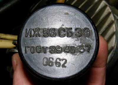

Ja ole pai, uuri näit paagi alt süütepooli otsast numbrid, et mis aastaajast too massa pärit on. 1962 kindlasti ja miski osa esimesest poolaastast. ehk on veel õige süütekas ja sääl on ka kuu kirjas. Minu rattal selline kui pildil.
Sinu rattal juba uuemat sorti esiporikas aga veel vana karbuss ja õhupuhasti(seen) ja küljeplekid. Saaks lähemalt paika tollegi muudatuse.
