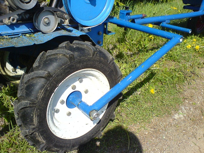

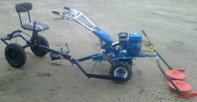

Plaanis ikka miskit raideri sarnast ära teha. Äkki keegi oskab öelda, kas see keskelt pööramine oleks mõtekas teha tunduvalt esiratastest kaugemalt või siis kohe pärast esirattaid. Mõtlen just seda, et oleks võimalikult kerge pöörata ja sarved istujast väga kaugele ei jääks. Ise teeks vist võimalikult esirataste taha.
Samas sellel pildil oleval on see aga juppmaad tagapool.
Inseneri mõtlemist ka napib. Äkki keegi aitab?

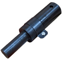

Veel sai vene foorumeid sorides leitud selline huvitav asi, nagu diferentsiaal MB1 rattavõlli otsa. Kirjeldav tekst selle kohta niisugune: Позволяют разворачивать мотоблок без применения физических усилий на угол до 240 градусов Устанавливается на выходной вал мотоблока МБ-1Д1М.
Huvitav, mis põhimõttel see töötab? Ühte pidi on lihtne, siis nagu starteri pendiks. Aga kui asi peab ka tagurpidi töötama. Või ei töötagi? Üks pilt ka sellest olemas.
Ksf "nunu" äkki kirjeldaks või saaks lausa mõne pildi äkki panna oma rattavõllide otsa tehtud kärust-osadest. Eriti huvitaks, kuidas on lahendatud kahelt poolt rattavõllide otsa kinnitus.

Pööramine ikka masinale ligidale. Liigend võiks olla selline, et saab ka otse tagumisse haakeseadmesse panna - saab universaalsema asja.

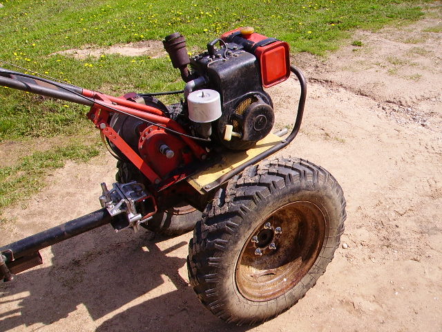

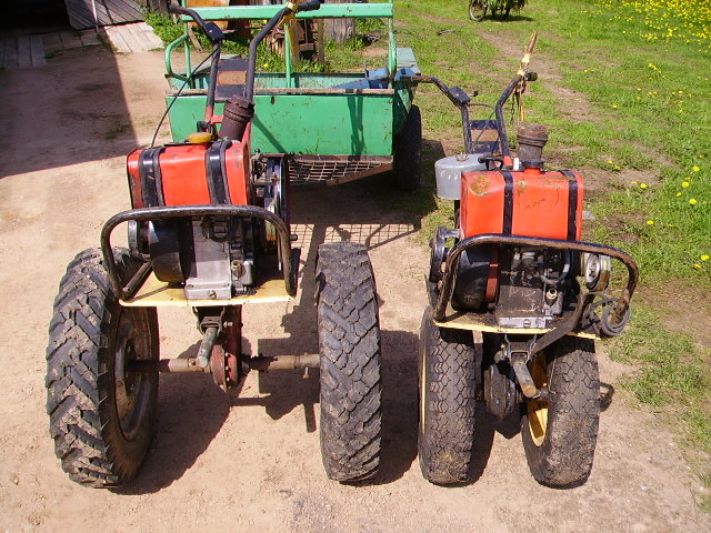

Panin täna piltide tegemiseks käru järgi ja tegin prooviniitmise ära. Väikesel platsil ja puude, põõsaste vahel manööverdamise teeb käru veelgi kohmakamaks, kui see antud masinaga muidu on. Suurt platsi tundub küll palju mugavam põristada olevat, kui järgi kõndides.
Kui selle käruga päriselt niitma hakkan, siis võtan kasti maha ja tõmban "saba" lühemaks (iste jääb tagatelje kohale).

(22-05-2011, 02:07 AM)nunu Kirjutas:  Panin täna piltide tegemiseks käru järgi ja tegin prooviniitmise ära. Väikesel platsil ja puude, põõsaste vahel manööverdamise teeb käru veelgi kohmakamaks, kui see antud masinaga muidu on. Mis teradesse puutub, siis traktori rootorniiduki terad on liiga suure auguga ja tõenäoliselt korraliku karastusega, nii et uue augu puurimine saab vaevaline olema.
Esmalt suured tänud piltide eest!
Paar küsimust ka tekkis kohe. Kuidas see agregaat rattavõllide otsast ära käib. Ei anna ju külje peale ühelt poolt otsast tõmmata, kuna raam paistab olevat jäik. Rattavõllide otsas on lihtsalt puksid?
Kartsin ise ka, et asi nii hea pööramisega ei tule, et pane aga pang maha ja niida ümbert puhtaks. Mõtlesin, et äkki peaks tegema sellise asja, et sarved ära võtta ja motobloki raam lihtsalt teha pikemaks ja jäigaks. Pööramine hoopis teha taguratastega, nii nagu näiteks Husqvarna raideritel. Masin tuleks ilmselt tunduvalt lühem ja paremini juhitav. Edasiliikumiseks üks jalgpedaal ja tagasikäigu jaoks teine.

(22-05-2011, 21:36 PM)meli666 Kirjutas:  Esmalt suured tänud piltide eest!
Rattavõllide otsa on keevitatud M20 jätkumutrid, kuhu on läbi puksi sisse keeratud kuuskantpesaga poldid võllideks. Tahad lahti võtta, keera poldid välja - lihtne nagu haldja habe.
(Ise lahti ei keerle muuseas)

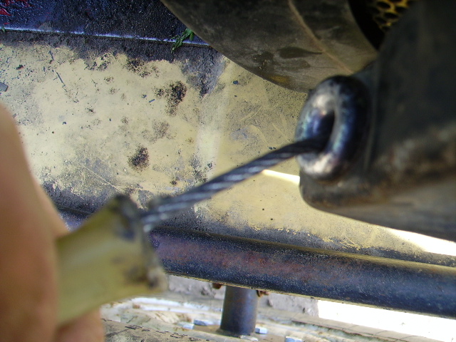

Lisaks on saanud vist villand starteri nööri purunemisest ja selle asemele on pandud hoopis 3mm terastross.
