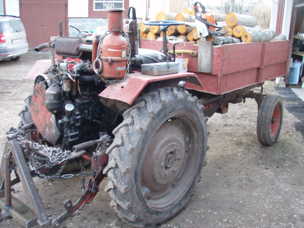

Ajendatuna siin mõnedest teistest teemadest, täiendaks projektinurka ka vaikselt millegiga.
Põhiliselt on siis tegu ühe mulgimaa väiketalupidamise põhilise töövahendiga.
Veab metsa, toimetab kartuli vagude vahel, tegi ka heina: niitis ja kaarutas. Aga eks paar pilti räägivad algatuseks enda eest. Põhiline ratsija on olnud postitaja esivanem.
No täitsa asjakohane teema....Smile Seda traktorit on tõesti kõvasti ratsitud. Peamine on muidugi see,et asi toimib ja abiks ikka. Huvitav on muidugi see asjaolu,et insenerid on ju igati korraliku ja vastupidava masina leiutanud. Isegi aastaid tootnud. Kuid Eesti mehed on leidnud ikka midagi paremaks ja töökindlamaks teha. Kahju,et tehase insenerid ei ole meie meeste töödest eeskuju võtnud. Võibolla pole veel hilja......teha ettepanekuid....Big Grin
Igal juhul soovin teemaalgatajale jõudu ja ka teistelt kodanikelt rohket osavõtmist!

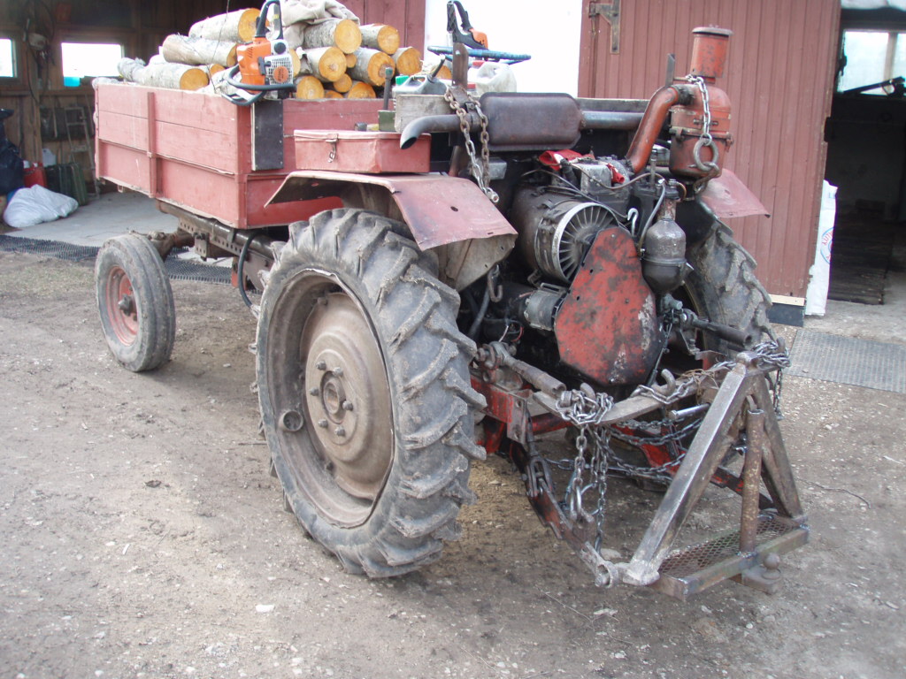

Kuidas seee käru haakekonks toimib? Kas see lahendus laseb ka küljest ära võtta?
/Probleemiga tuleb tegeleda kohe!/

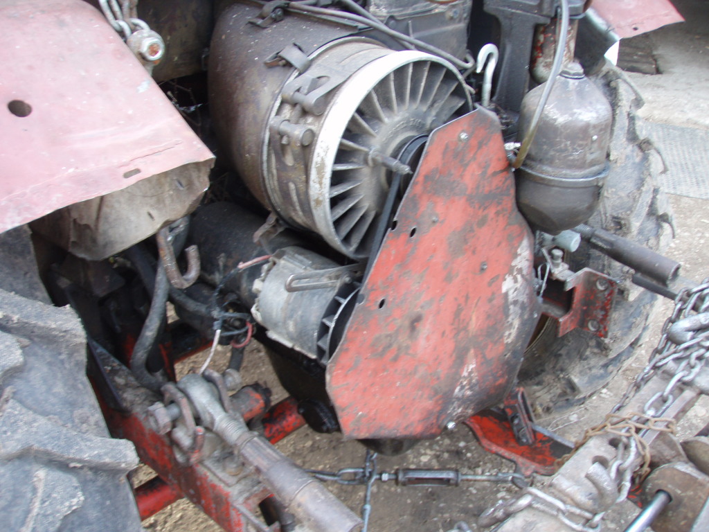

Siin on ehk paremini näha:
Ta kinnitub tahgant haakeraudade sisepoolele, pingutid lahti lasta saab kätte.
Kas seda kärukonksuosa saab eemaldada haakekolmnurgast?
Jep, haakekonksul on seespool ka pulgad, mille küljes haakekonks kõrvadega on.
