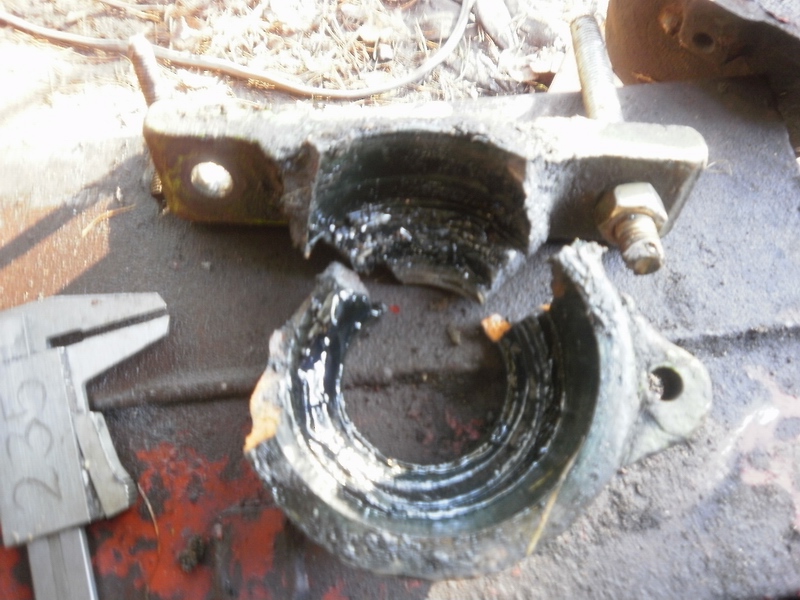

Kraana ehitus edeneb vaikselt,vahepeal oli väike tagasilöök.Nimelt malmist laagripukk minestas ära(kartsin seda algusest peale)     Garaazi riiulist uued terasest pukid millel siseava treisin laagriga sobivasse mõõtu ja oligi mure murtud.Nüüdseks lahendatud ka pööramise sistem kodus leiduvast kolast kokku laotud.
