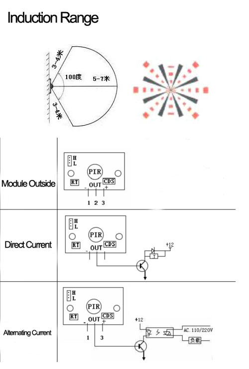

Kõigile tuule ja päikesega "e-vaba lektrit" vaaritavatele kaasvõitlejatele soovitan äraproovitud vidinat - liikumisandurit ehk PIR-i led valgustuse juhtimiseks.
Tehnilised andmed:
◦Infrared sensor with control circuit board.
◦The sensitivity and holding time can be adjusted.
◦Detecting Range: Approx. 7m / 23 feet.
◦Detecting Angle: Less than 100 degrees.
◦Working Voltage Range: DC 4.5V- 20V.
◦Quiescent Current: Less than 50uA.
◦Level Output Voltage: High 3V / Low 0V.
◦Working Temperature: -15 to +70 degrees C.
◦Trigger Method: L unrepeatable trigger / H repeatable trigger.
◦Size:3.3cm x 2.5cm x 2.5cm.
Ühendamine nõuab küll algtasemel elektrooniku oskusi, aga ei mingit raketiteadust. Ehk siis vaja on minimaalselt paar sitikat juurde tinutada, et juhtida 12V led riba või lampi. Endal on garaažis kruviriiuli juures üles pandud ja sigamugav asi on! Ah jaa, selline moodul on Hiinast tellides üsna odav, mõni eur läheb koos postikuluga maksma. Tasub peoga osta ja kodus kõigisse koridoridesse ning abiruumidesse üles panna. Kunagi ei pea ninaga lülitit vajutama, kui käed kinni on ega unusta pärast tulesid kustutada.
