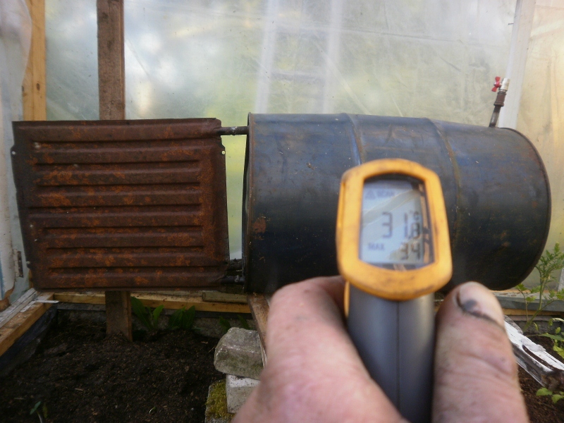

Panin ka päikese sundkorras tööle,hommikul lasin kaevust 10c sisse hetkeseis pildil.See peaks aitama ka öökülmade ajal sooja hoida.Radikal tagumine külg mustaks värvitud,sügisel värvib ka esikülje mustaks muutub efektiivsemaks.

(08-06-2012, 19:41 PM)muska71 Kirjutas:  Panin ka päikese sundkorras tööle,hommikul lasin kaevust 10c sisse hetkeseis pildil.See peaks aitama ka öökülmade ajal sooja hoida.Radikal tagumine külg mustaks värvitud,sügisel värvib ka esikülje mustaks muutub efektiivsemaks.
Teoreetiliselt peaks selline lahendus päevase ajal kasvuhoone ju ka natuke jahedama hoidma. ja kui väga kõrbema kipub siis tünnis olev soe vesi kastmis veena ära kasutada ja mitu asja olemas. Ei külmeta taimi liig jaheda veega ja kasvuhoone veits jahedam kui kaevust jahe vesi asemele joost. Kastmisel siis peaks ikkagi vihmana laskma. Muidu kõrvetab äkki.
Olen lugenud,et kasta soovitatakse hommikul.Mõte ongi selline,et kui päeval kütab liiga kuumaks siis öösel kasvumajas tünn annab sooja ja hommikul juba normaalseks jahtunud veega kasta.Eile hommikuks oli tünnis temp 15C.
(10-06-2012, 11:07 AM)muska71 Kirjutas:  Olen lugenud,et kasta soovitatakse hommikul.Mõte ongi selline,et kui päeval kütab liiga kuumaks siis öösel kasvumajas tünn annab sooja ja hommikul juba normaalseks jahtunud veega kasta.Eile hommikuks oli tünnis temp 15C.
Väga nutikas lahendus! Muide, kuidas ringlus toimib? Piltidel oli näha, et asjal on iseringlus ning tünn samal tasandil radikaga. Teoreetiliselt peaks tünn olema vähemalt 1m kõrgemal, et vesi korralikult ringi käiks.
Ja veel, öösel tünni ümber soojenev õhk peaks tõusma lae alla, kust temast suuremat kasu ei ole. Kas oled mõelnud asja väikese ventikaga tuunida? Mina paneks 2 suuremat arvutiventikat tünni kohale lae alla teine teisele poole puhuma, mingi 30-kraadise nurgaga allapoole suunatuna.
Paar termomeetrit kuluks ka ära, üks lae alla ja teine taimede juurde mulla peale. Siis on kohe näha, kuidas soojus jaguneb.
Minul on näiteks talvel ühes abiruumis nii, et lae alla võid kütta +30*C, aga põrandal üle +5*C ei lähe, aja või korsten lõhki! Kuna seal põrandal on veetoru, siis olen pannud suure põrandaventilaatori lae alla õhku liigutama ja korras!
Ringlus toimib hästi.Hommiku lased külma vee sisse ja tünn koos radikaga hakkab higistama,päeval hea näha kui vesi soojeneb ja higistamise piir langeb allapoole.See ju tüüpiline katlamaja lahendus,radikas on katel ja tünn akupaak,ka enamus katlamaju samuti ühel tasel nii katel kui akupaak.Katla võimsus ja ühendustorude jämedus peab parlanksis olema siis asi toimib.
See ventide mõte on asjalik ja tuleb ära teostada.
